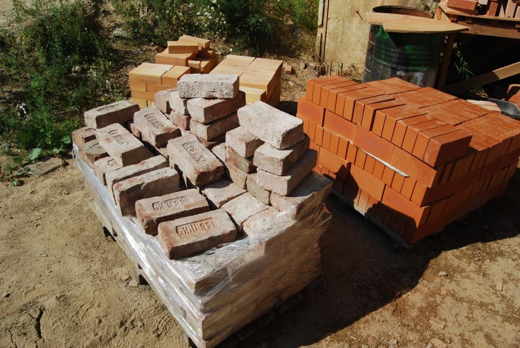

Для горнила русской печи... в идеале старинный ( царский ) кирпич.
У нас сейчас тож русская в работе, где в горнило заказчик изъявил желание не ставить шамот... пришлось искать , подбирать ( методом прозвона), калибровать , и готовить к кладке, старинный кирпич.
Вот небольшой фоторепортаж.
8-921-743-33-53
Отобранный палет старинного кирпича. Рядом Terca, но старинный кирпич, не смотря на слоистую структуру, плотнее терки, сужу по поведению станка...

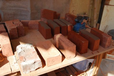

Слева направо, все стадии предварительной обработки кирпича... вот так над собой и измываемся )))
 Размер файла:  125.6 КБ
 Просмотров:  1300 раз(а)

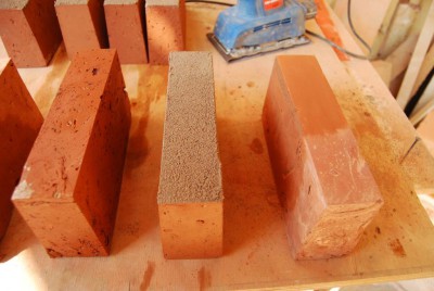

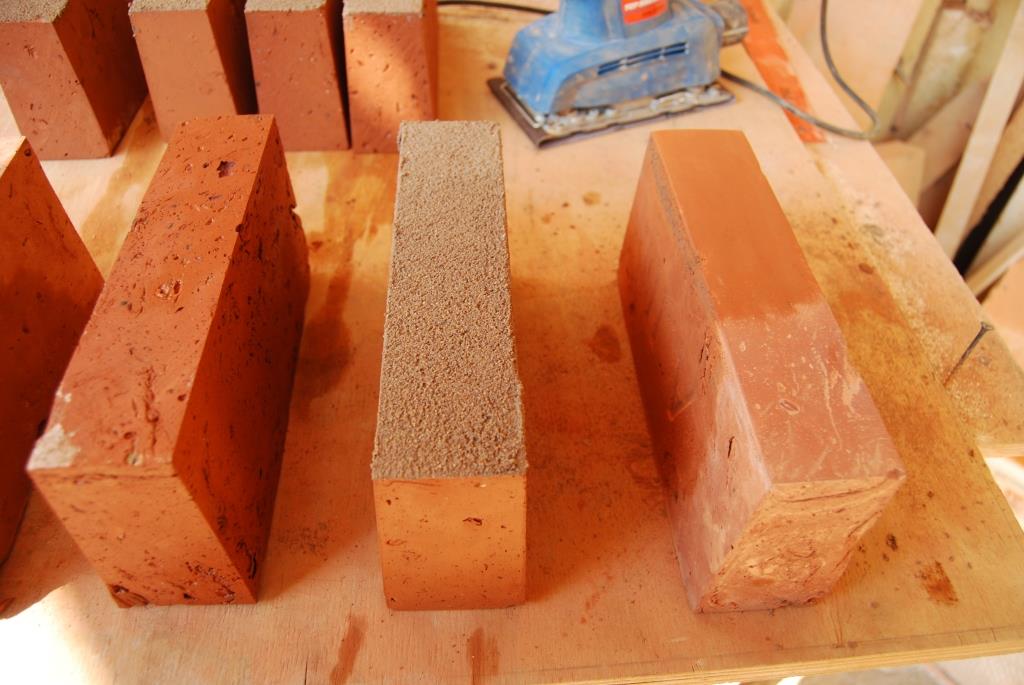

Справа, кирпич опиленный на клин и с зашлифованным торцом, готов к кладке.
 Размер файла:  120.11 КБ
 Просмотров:  1209 раз(а)

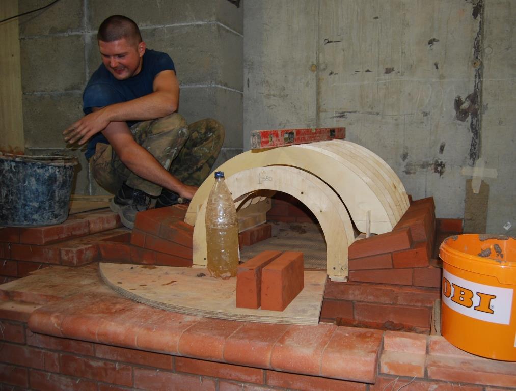

Кладка неба
 Размер файла:  124.32 КБ
 Просмотров:  1363 раз(а)
