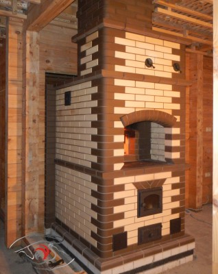

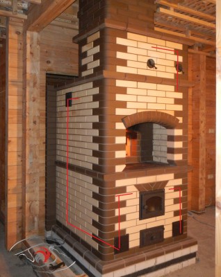

Заказчик хочет русскую печь как на картинке! Не знаю кто мастер, но красиво Smile
Не могу понять понять как расположены дымовые каналы от подтопка с варочной поверхностью! Мастера помогите плиз!

На листочке в клеточку,по внешним размерам
Сообщения: 6004
СообщениеДобавлено: Вт 12 Август 2014, 20:01 Ответить с цитатойВернуться к началу
РП с преимущественно нижним прогревом от подтопка и с ВП в шестке.
Но может быть и развитием от http://forum.stovemaster.ru/viewtopic.php?t=6194
ДТ-4С по фасаду красиво, да хозяйку пожалели б Shocked ... не подобает возле печи в http://aksai.cenotavr.kz/photos/small/17195-0.jpg стоять Sad

Андрей Алексеевич, я смотрел тему на которую вы дали ссылку! Это немного не мой вариант! У меня на картинке боковые стенки толщиной в кирпич (как туда воткнуть канал?), снизу нет прочистки сбоку, но есть прочистка вверху сбоку!!! В итоге у меня ни хрена картина не складывается! Если можно схемотично набросать возможный вариант прокладки каналов!
Заранее благодарен всем кто откликнется и поможет с возможной схемой каналов!

А с чего Вы определили, что стенка в кирпич, а не футерованный первый ярус?
Нижняя боковая прочистка м.б. и с противоположной стороны Confused

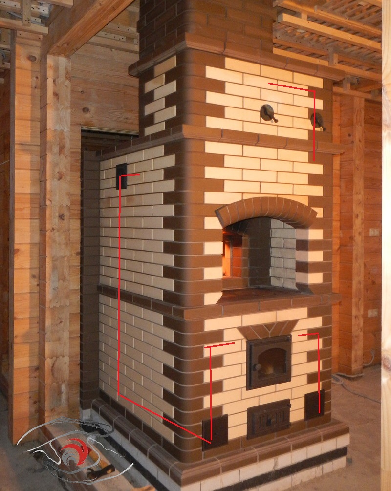

Андрей Алексеевич, в РП Володина по Вашей ссылке подъемные каналы шли по фронту печи, в этой печи так не получиться т.к. стенка в кирпич (фото 1). Единственное что мне приходит на ум, это канал слева идет по низу печки потом поднимается вверх и в районе верхней боковой прочистке уходит над сводом на правую сторону печи. Там соединяются с правым каналом и по правой стороне уходит в дымовую трубу. Я постарался нарисовать схематично на фото 2. Поправьте меня если я не прав.
Заранее благодарен,
Дмитрий, Краснодар
