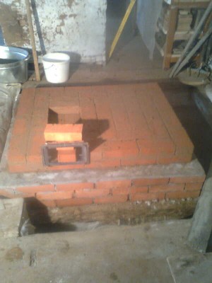

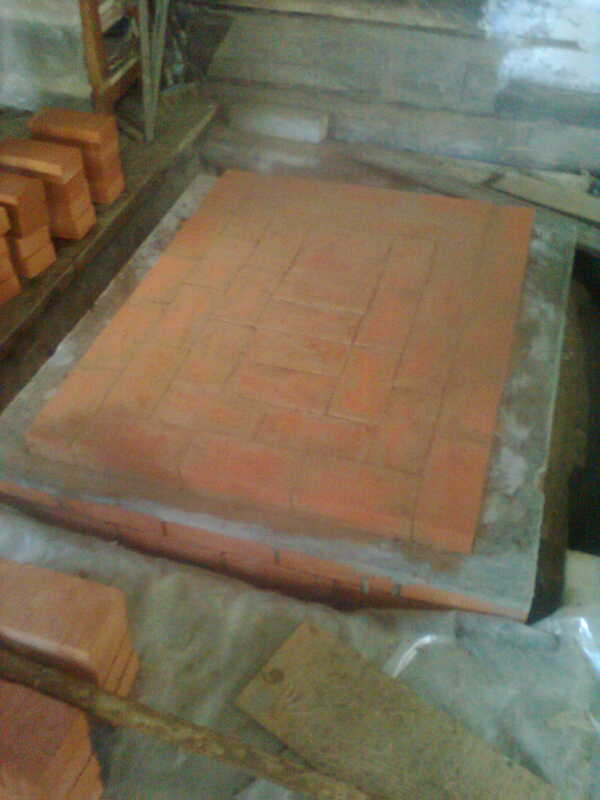

Контур первого ряда насухую, для примерки.

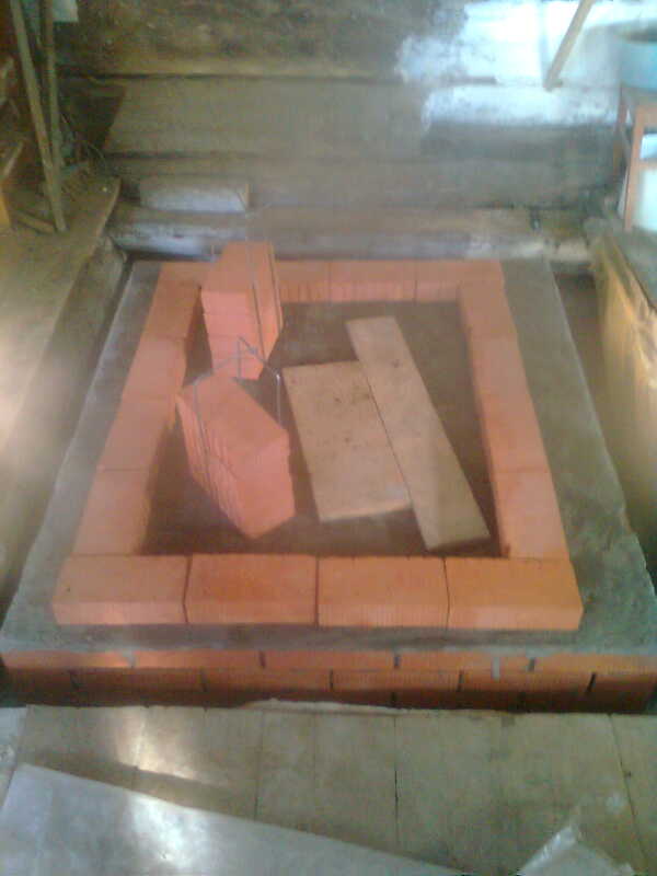

СообщениеДобавлено: Сб 16 Август 2014, 06:39 Ответить с цитатойВернуться к началу

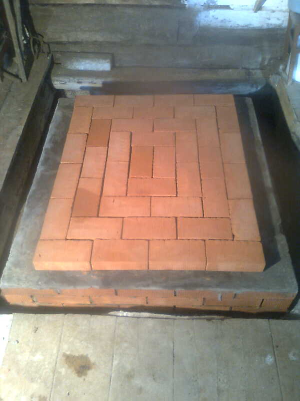

Первый ряд насухую. Фундамент с запасом, можно ещё на 1/2 кирпича расширить.

СообщениеДобавлено: Сб 16 Август 2014, 07:12 Ответить с цитатойВернуться к началу
Почему бы и не расширить тогда? Smile Какой кирпич у вас представлен(Красновишерск как я понял) ?

А расширять, проблемы с перекрытием свода, пока вариант напуском.

СообщениеДобавлено: Сб 16 Август 2014, 11:02 Ответить с цитатойВернуться к началу
Если не делать вертикальные швы по 10 мм, то чётные стороны печей д.б. кратны 2-м тычкам + ___ кол-во ложков bog
В твоём случае: фасад = 2 тычка + 3 ложка Razz
УСПЕХОВ!!!

СообщениеДобавлено: Сб 16 Август 2014, 23:28 Ответить с цитатойВернуться к началу
УСПЕХОВ!!!
Я запутался...Один тычёк на сторону, и кладёшь спокойно... Весельчак
СообщениеДобавлено: Вс 17 Август 2014, 19:51 Ответить с цитатойВернуться к началу
При кладке на фасадной части печи в чётное количество кирпичей нужно начинать первый ряд с 2-х тычков по краям.Так можно швы тоньше сделать вертикальные.То есть задаём длину ряда сразу минимальную Razz
Сообщения: 6058
СообщениеДобавлено: Вс 17 Август 2014, 21:33 Ответить с цитатойВернуться к началу
Very Happy "...тюбэ Маладэцъ!!!" Cool
Только не кладку начинаем, а раскладку насухо со щепками-картонками, под толщину шва вертикального Confused Так определяем реальный размер чётной стороны Razz

Честно говоря, не догадался просто симитировать, переложил в реале. Век живи..

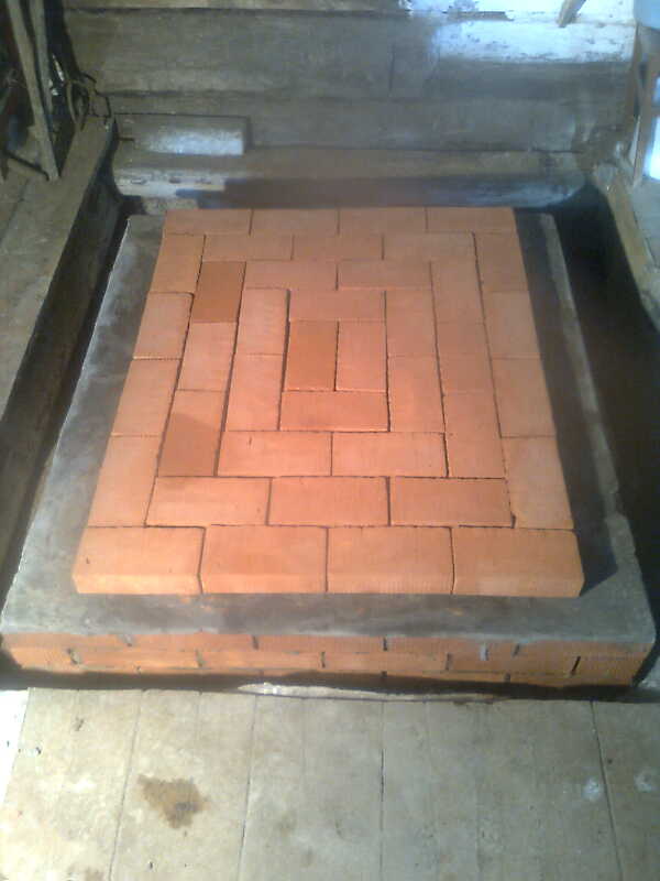

СообщениеДобавлено: Пн 18 Август 2014, 06:28 Ответить с цитатойВернуться к началу
Я неплохо начинаю. Уже первый косяк. В оригинале длина 5,5 у меня почему-то 5. Разбирать?

Сообщения: 6058
СообщениеДобавлено: Пн 18 Август 2014, 08:12 Ответить с цитатойВернуться к началу
Smile да-а-а, уж Surprised
Перекладывать всё будет муторно..., но верно Razz
Вот по такой причине печники не пишут р-ры в см., но всегда в кол-ве кирпичей.

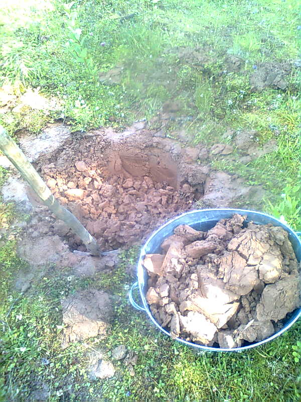

Повторное использование ГПС допускается? Глина конечно халявная, с заброшенного карьера кирпичного завода. Был когда-то на Вишере. Много чего было, сейчас нет.
Но дорога туда, не асфальт. Поэтому желательно экономное расходование природных ресурсов.
 Размер файла:  111.54 КБ
 Просмотров:  1013 раз(а)
СообщениеДобавлено: Пн 18 Август 2014, 09:20 Ответить с цитатойВернуться к началу
Допускается.Как раз где идёт забутовка можно её использовать.5 кирпичей мало.5,5 уже лучше,а 6 будет вообще замечательно. Smile

СообщениеДобавлено: Пн 18 Август 2014, 13:12 Ответить с цитатойВернуться к началу
У вас фундамент как я посчитал 5.5 кирпичей.По четвертинке вывесить можно и будет 6 кирпичей.
По глине-соскальзывание с кельмы-это общие рекомендации.Важнее тактильные ощущения,когда намазываешь раствор на кирпич.Как масло сливочное на хлеб намазываешь(не из холодильника которое только достал) Smile Кирпич 1-2 минуты мочить перед кладкой.
