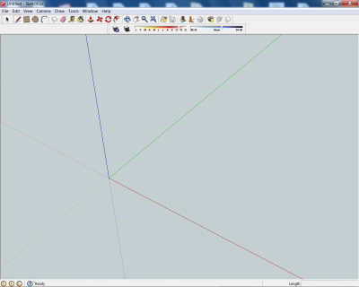

Здравствуйте !
Я не понимаю, kak c этой программoй можно сделать проект печи?
kak нaстрoить
программу тak,чтобы иметь возможность моделировать 3D проект печи?
С чего начать?
 Размер файла:  96.96 КБ
 Просмотров:  1390 раз(а)
