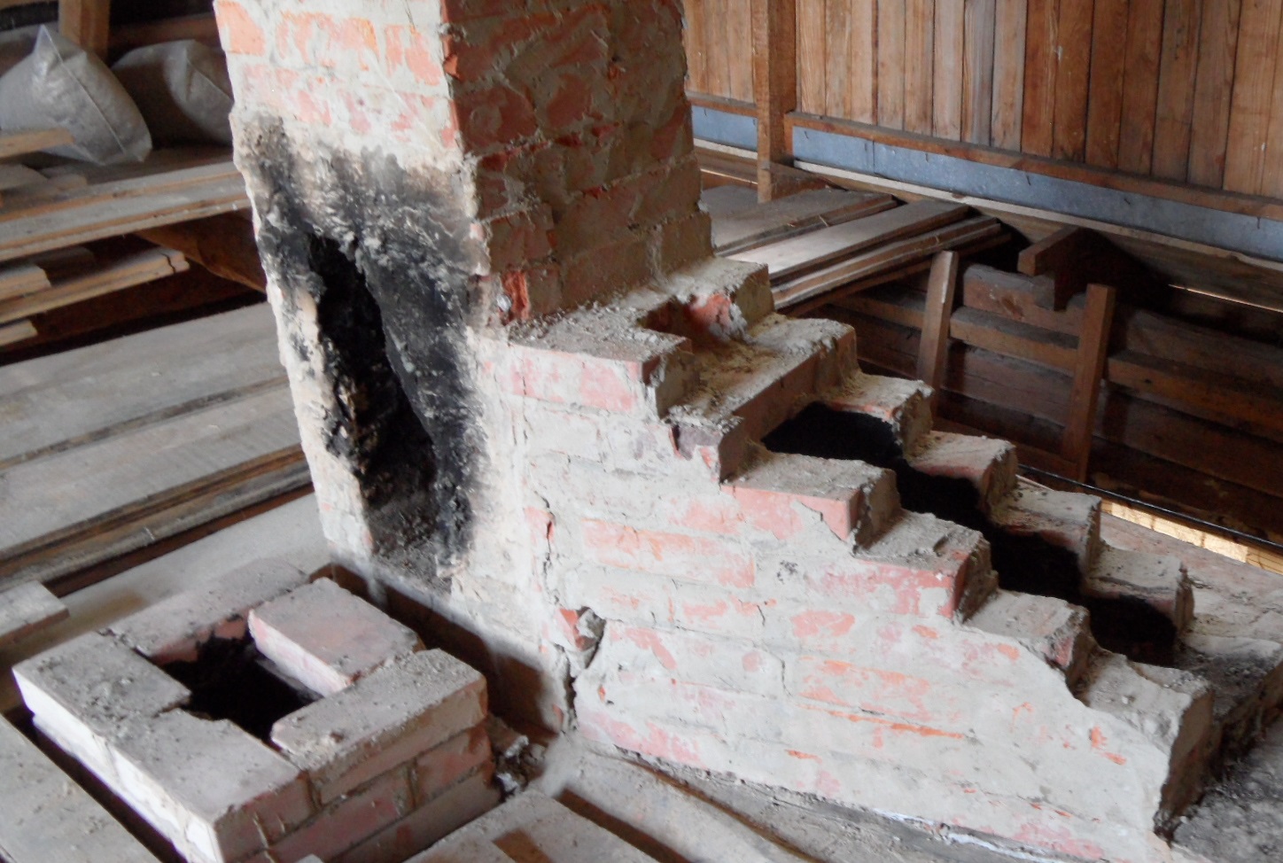

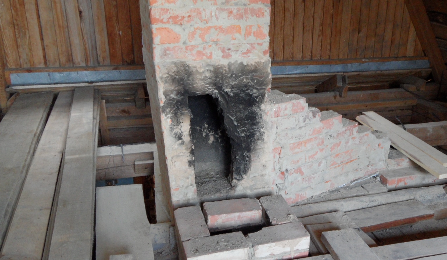

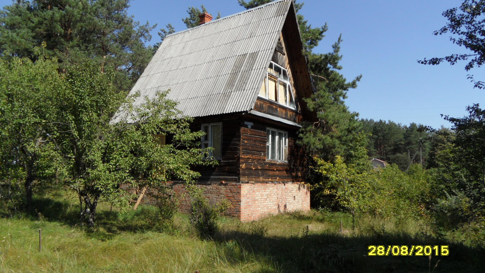

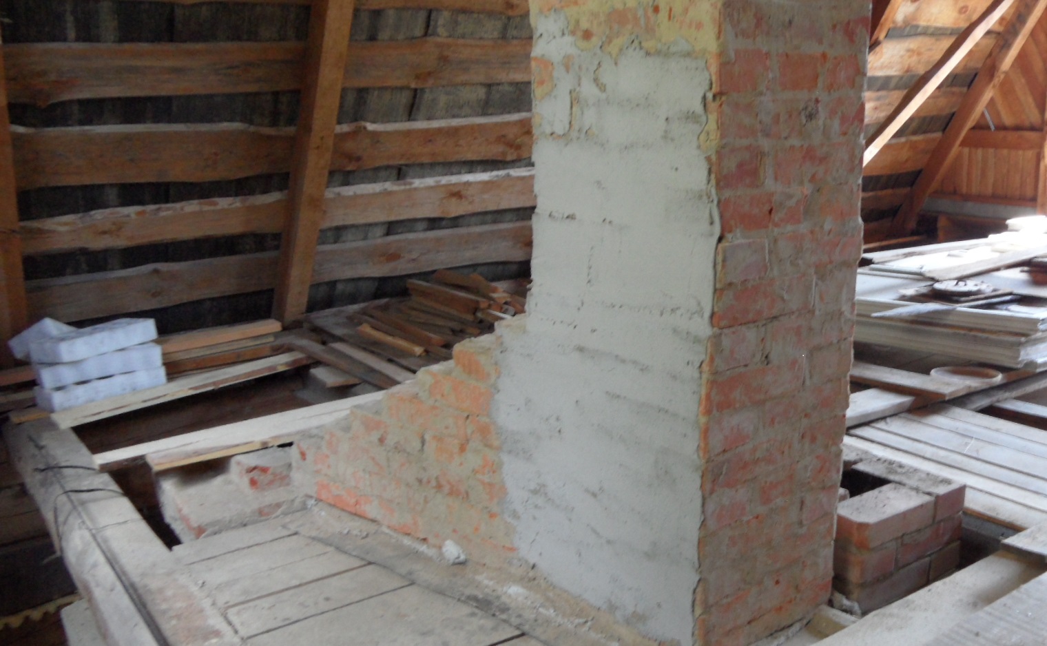

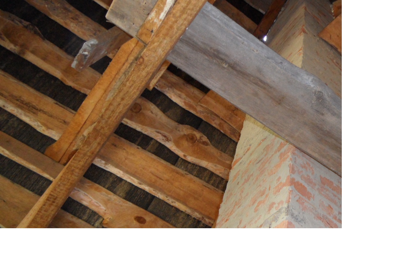

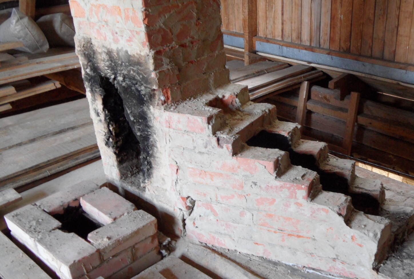

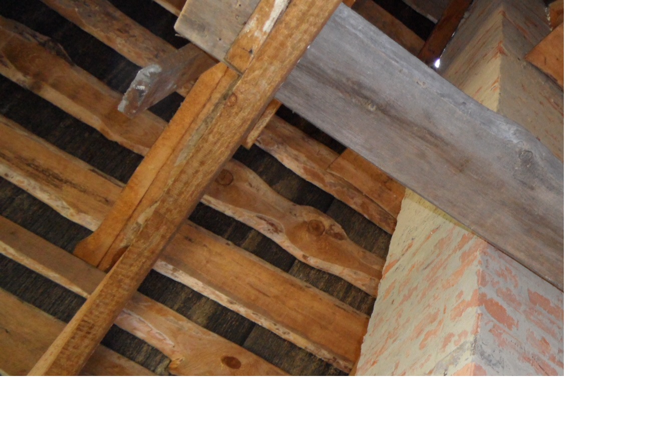

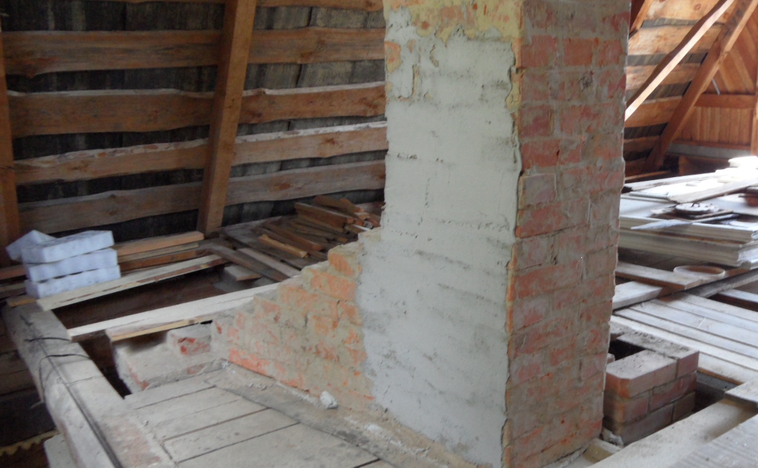

Приобрели дачу, имеется печь и камин (в разных помещениях, на отдельных фундаментах). Дымовая труба выносная, стоит на дубовых досках с опорой на поперечные балки, высота не менее 10 м. Входы в трубу от печи и камина под 90 гр. (фото). После покупки заделывали вход от камина в трубу (был разрушен), но снова пошли трещины. Сейчас разобрал от входа и прошу совета в части того, что делать оптимально, так как местные мастера говорят кто, что (гильзовать входы, делать отдельно трубы кирп., ставить сендвич).

трубу лучше с балок убрать , трещины постоянно будут возникать в зависимости от влажности бруса , которая зависит от влажности воздуха , чтов свою очередь вызывает гуляние бруса .
тяжелые трубы лучше ставить на жесткое основание . легкие можно , но они менее долговечные (металл)

Что-то новое хотите услышать? - Чудес не бывает. Трубу сносить с перекрытия и перемещать. А дальше, хоть кирпич с гильзой, хоть сэндвич... И искрогаситель наверх.

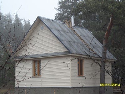

Благодарю за ответы. В октябре2014 привели все в норму. Прямой выход из сэндвича от камина, в него под 45 заведен сэндвич от печи. Кроме этого в 2 раза снизил кровлю, опустили стропила. Итого имеем кирп.трубу от камина высотой 3 м и далее 3,5 м сэндвича.
