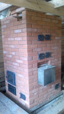

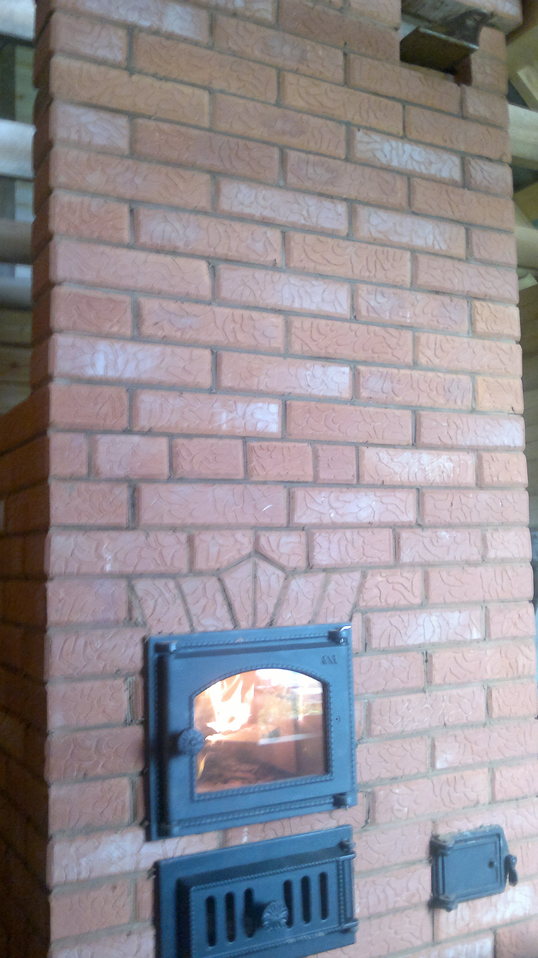

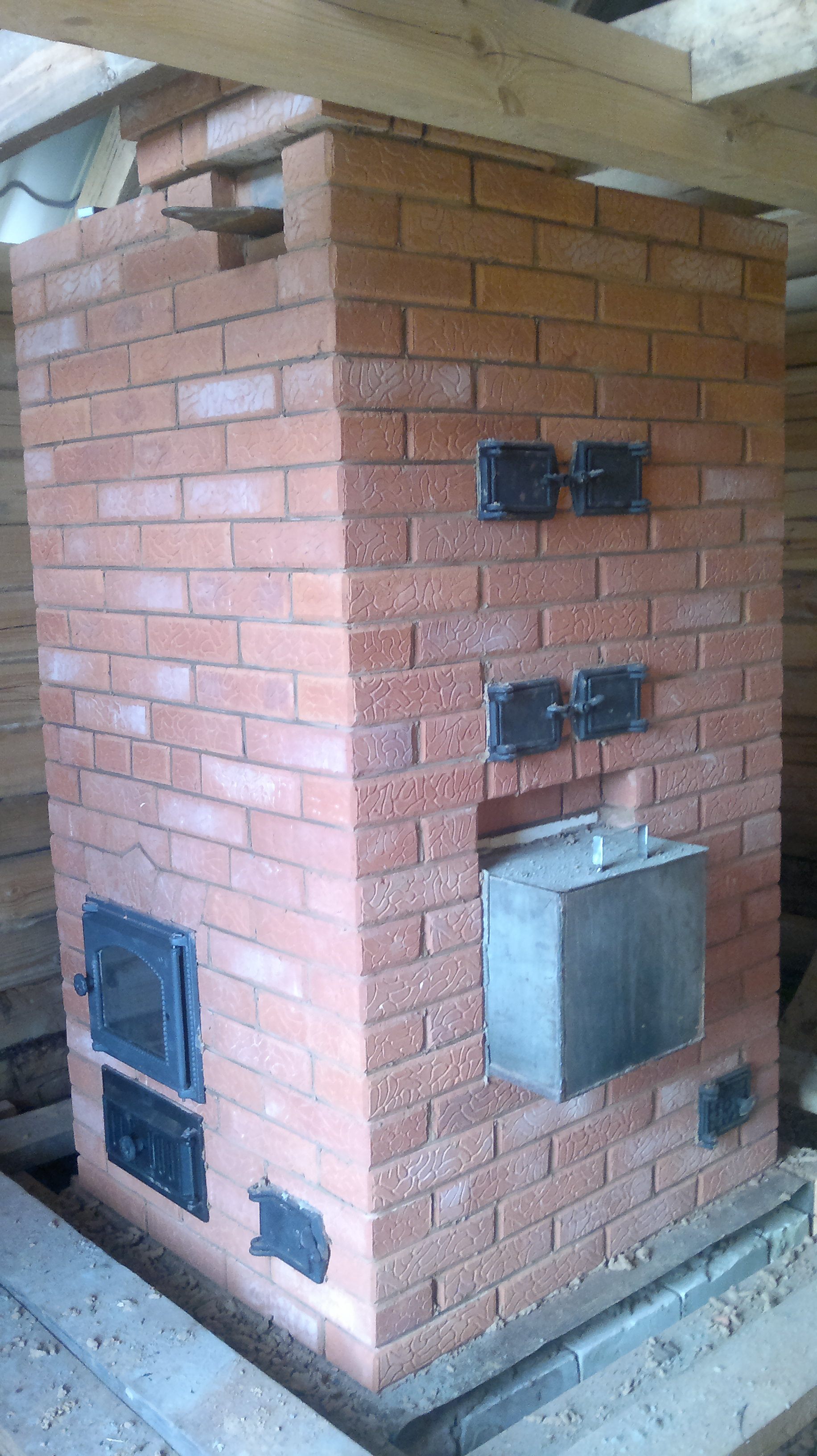

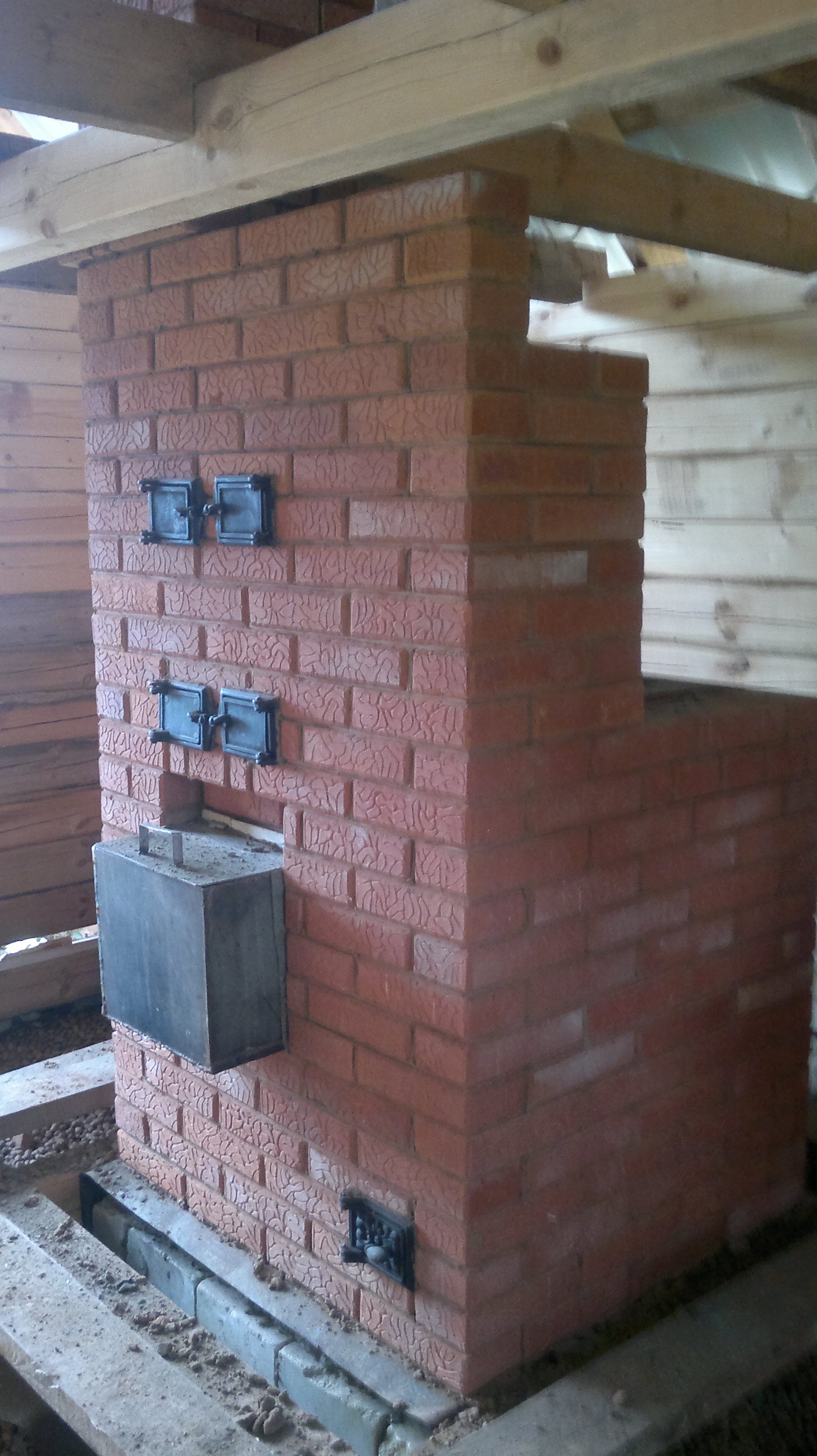

Здравствуйте уважаемые печники! Этим летом я два месяца строил печь в бане, фото я вам представлю, три вертикальных колодца в пол кирпича встроенный бак под воду открытая каменка труба 3.5 метра выше конька 52 см. В общем проблема такая при растопке печь начинает дымить, но если прожечь газету в последнем колодце тяга очень хорошая на это уходит 15 мин. Я не понимаю это нормальная ситуация или нет, сам я не печник, а каменщика.

Это, не то что бы нормально, но терпимо, если такое происходит на холодной печи летом или зимой в оттепель. А если же такое случается на теплой печи, то это не совсем нормально.

Протапливал я ее щепой, 22 августа три недели прошло после окончание работ на улице было 22.
