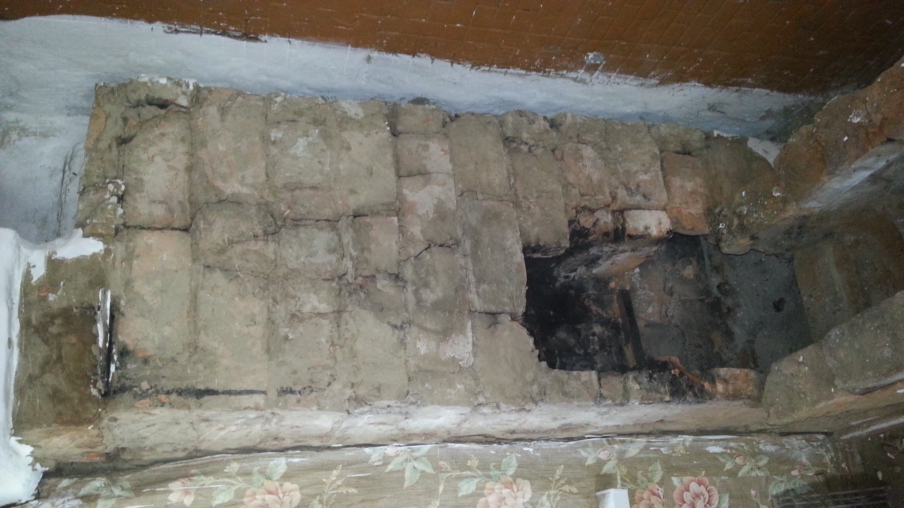

Всем доброго времени суток. У меня возникла проблема. На даче решил затопить печку и случайно задел поленом переднюю стенку кладки. Кусок кирпича выпал. Доставал осколки и потихоньку разобрал пол-печки. Оказалось, что предыдущий хозяин дачи выложил печь обычным красным кирпичём. И все трещины, которые появлялись - замазывал штукатуркой или чем-то похожим ))) В общем, разочаровал он меня сильно. Фото печи я выкладываю. Саму печь я думаю переложить (это без вопросов). Проблема в дымоходе. Он тоже в, мягко говоря, нехорошем состоянии и идёт почти до самой крыши. У основания всё развалилось почти. Так что если перекладывать - то весь дымоход целиком. Подскажите, можно ли просто замазать просто термосктойким цементом (или клеем) и закрыть всё это убожество керамогранитом или перекладка неизбежна??? Заранее спасибо

Тут ремонтировать бесполезно,проще выкинуть это чудо и построить нормальную печь.

да лучше сразу переложить, чем потом успев вбухать в не кучу материала, времени и главное нервов. Большая часть кирпича с нее сгодится на новую, современную с хорошим кпд печь. А вообще, если печь сложена по своей структуре правильно , повреждена не более чем процентов 40 и есть весомая вероятность что ее конкретный ремонт оправдает ее нормальную дальнейшую работу - то смысл читить может и есть. Без тщательного анализа трудно сказать

Спасибо за ответы. Но вот и встал вопрос у меня: то ли просто купить готовую "буржуйку", то ли попотеть и переложить кирпич в кирпич эту же печку, но только если я всё же решу перекладывать - подскажите: можно ли огнеупорный кирпич класть на огнеупорный цемент (термостойкий клей) или здесь нужна глина? Если глина, то я расстраиваюсь заранее ))) потому что вижу как убого это выглядело у предыдущего хозяина. Хотелось бы выложить, чтобы глаз радовался. Заранее всем спасибо.

у вас все кирпичи развалились. Что замазывать? Нет такой замазки.

Владимир. Вы меня не поняли. Я хочу разобрать эту печку полностью. На что мне клвсть новые кирпичи? Использовать глину или термоклей?
СообщениеДобавлено: Вт 2 Сентябрь 2014, 08:16 Ответить с цитатойВернуться к началу
Когда Вы будете на операционном столе а хирург спросит а чем и каим инструменом делать операцию то от нее надо отказаться. Надо ложить на огнеупорной глине с шамотным порошком. Ищите спецов по печам.

Спасибо, что хоть ответили )) А то, что указали мне на мою профпригодность как печника...))) Спасибо всё же. Но скажите мне, будь вы на моём месте. Есть печка, чуток разваленная правда...но всё же!!! Неужели я не смогу, обладая определёнными навыками кладки кирпича и вооружившись информацией и советами с этого форума, переложить, кирпич в кирпич, печь? Как считаете?

Конечно сможете, если есть желание и терпение.Пример вот http://forum.stovemaster.ru/viewtopic.php?t=7815 . Только стоит помнить что у вас займет значительно больше времени и не факт что ваша печь выложена правильно, поэтому не стоит заниматься экспериментами а взять готовый проект с по рядовками подходящий для ваших условий изучить его и воплотить. Успехов в нелегком печном ремесле !
