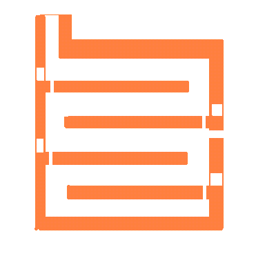

СообщениеДобавлено: Вт 2 Сентябрь 2014, 17:33 Ответить с цитатойВернуться к началу
По высоте много горизонтальных каналов положить можно
Не забывайте, что общий путь дыма не должен быть слишком большой ... тяга трубы может не справиться....
Вертикальные каналы сейчас принято как делать: один подъёмный и остальные -- опускные параллельные Так и тепловоспринимающая поверхность большая и длина канала для дыма -- подъём и опускание, не очень много
Т.е. сопротивление такого щитка -- приемлимое.
Если навалять горизонтальных без меры -- труба не протянет
Сделайте рядом с чисткой маленький проход в нижний канал (5х5см) и заткните его какой то времянкой
Тогда если тяги будет не хватать можно где=то их через чистку открыть
Или наоборот, оставить открытыми на этапе сушки печи, а когда просохнет -- с приглядом из постепенно закрыть (м.б. окажется -- что не все ...)

СообщениеДобавлено: Вт 2 Сентябрь 2014, 19:58 Ответить с цитатойВернуться к началу
Будет четыре горизонтальных колодца, высота колодца три ряда кирпича, а первый колодец в высоту четыре ряда.

Cool мы победили)
Vova-U Очень порадовала ваша картинка и инфа про отношение высоты печи с верт.каналами и трубы, прям - в копилку мудрости)
