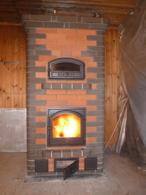

В планах сделать финку с духовкой двухцветную (см. вложение) и использовать кирпич ЛСР красный и коричневый и шамотным кирпичом обложить топку!разумное решение?!!

В Вике по 27 это брак с завода отбраковка пережог и сколы и т.д продают по акции .А кирпич иМ-250 это полнотелый без фасок и глянца так скажем забутовочный он только красного цвета бывает аббревиатура Рзк там и обертка на падонах другая. В принципе при грамотном раскладе печника собрать такую как на фото можно.

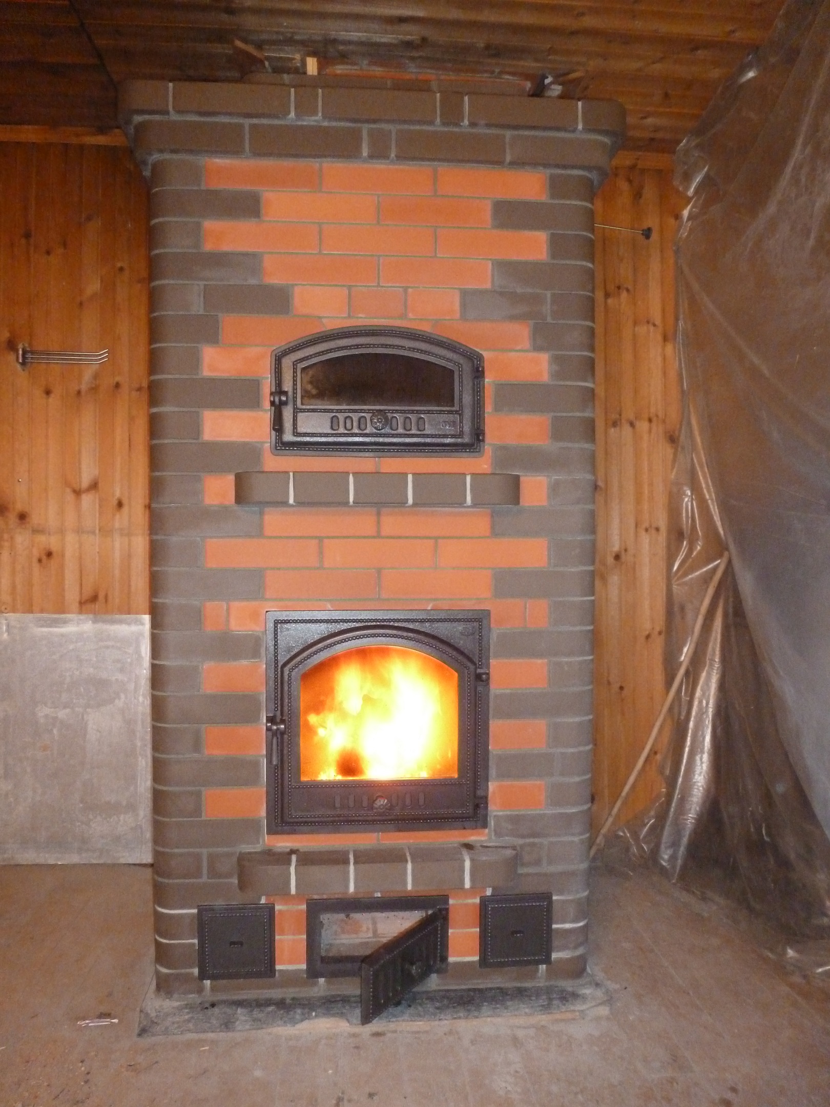

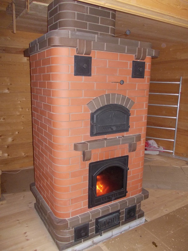

Безумный Печник, хочу вас распросить про печь http://forum.stovemaster.ru/download.php?id=32393 из какого кирпича сделана, её размеры и на какую площадь рассчитана!?похожа на финку но не она)заранее спасибо!
СообщениеДобавлено: Чт 6 Октябрь 2016, 16:30 Ответить с цитатойВернуться к началу
Кирпич Лоде красный и коричневый до 60 кв размер 88 см ( 3.5 )кирпича на 115 см ( 4.5) она футерована полностью лещадкой 4 см она отопительная колпаковая с хк лучше Финки ( хотя по внешнему виду похожа)

Лощадка Боровичевского завода?!чем она лучше чем шамотный кирпич скажем ШБ-8?!!И про печь хочу спросить чем лучше финки, другой контур?если можно сечение этой печки, чтоб посмотреть ходы!
СообщениеДобавлено: Чт 6 Октябрь 2016, 21:34 Ответить с цитатойВернуться к началу
Лещадкой 4 см футеруются колпаки форум в помощь долго писать ищите оик с хк http://forum.stovemaster.ru/viewtopic.php?t=3549
