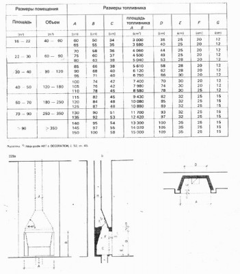

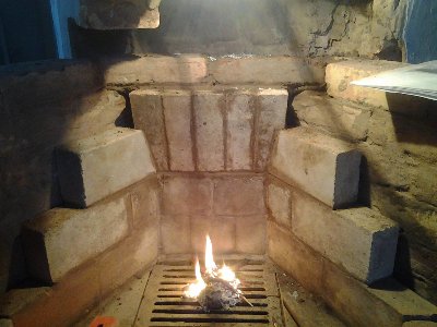

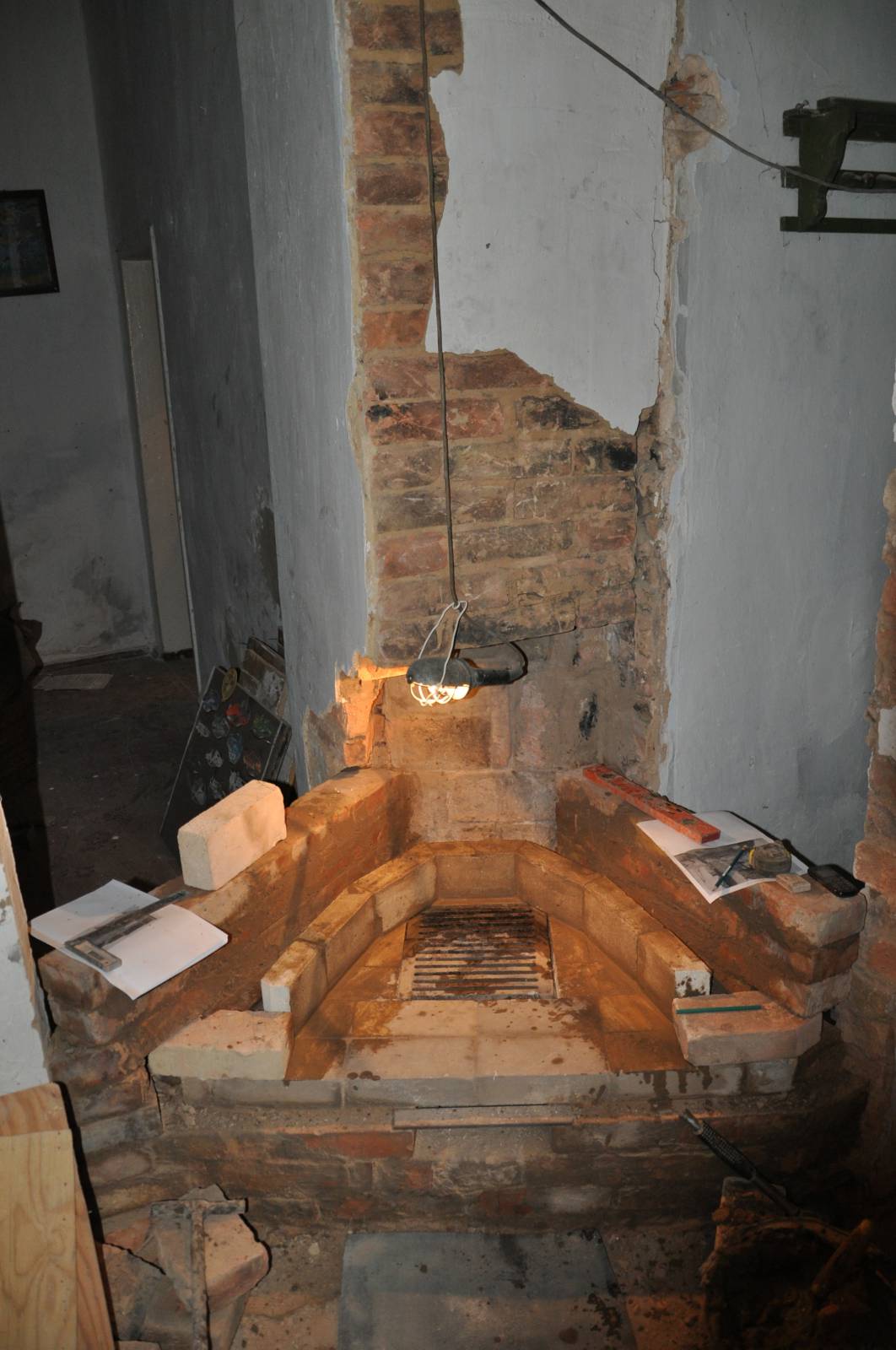

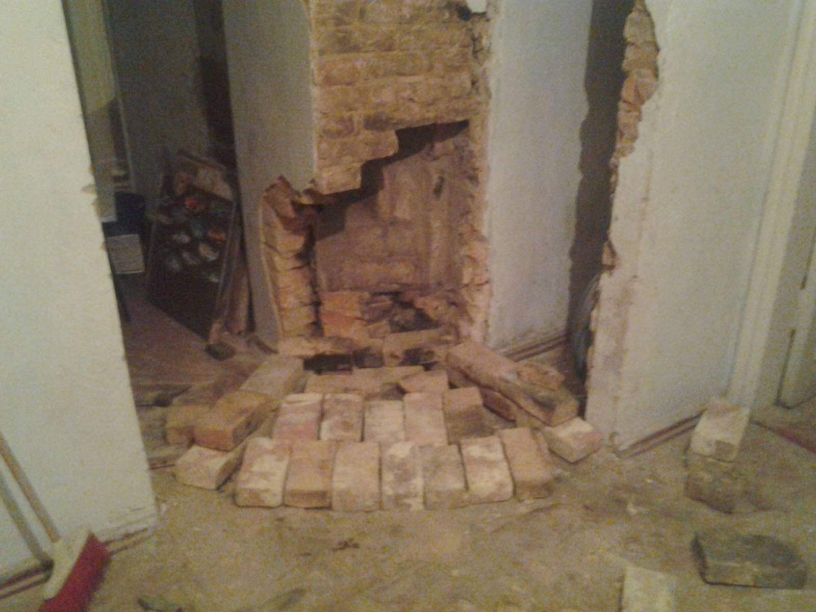

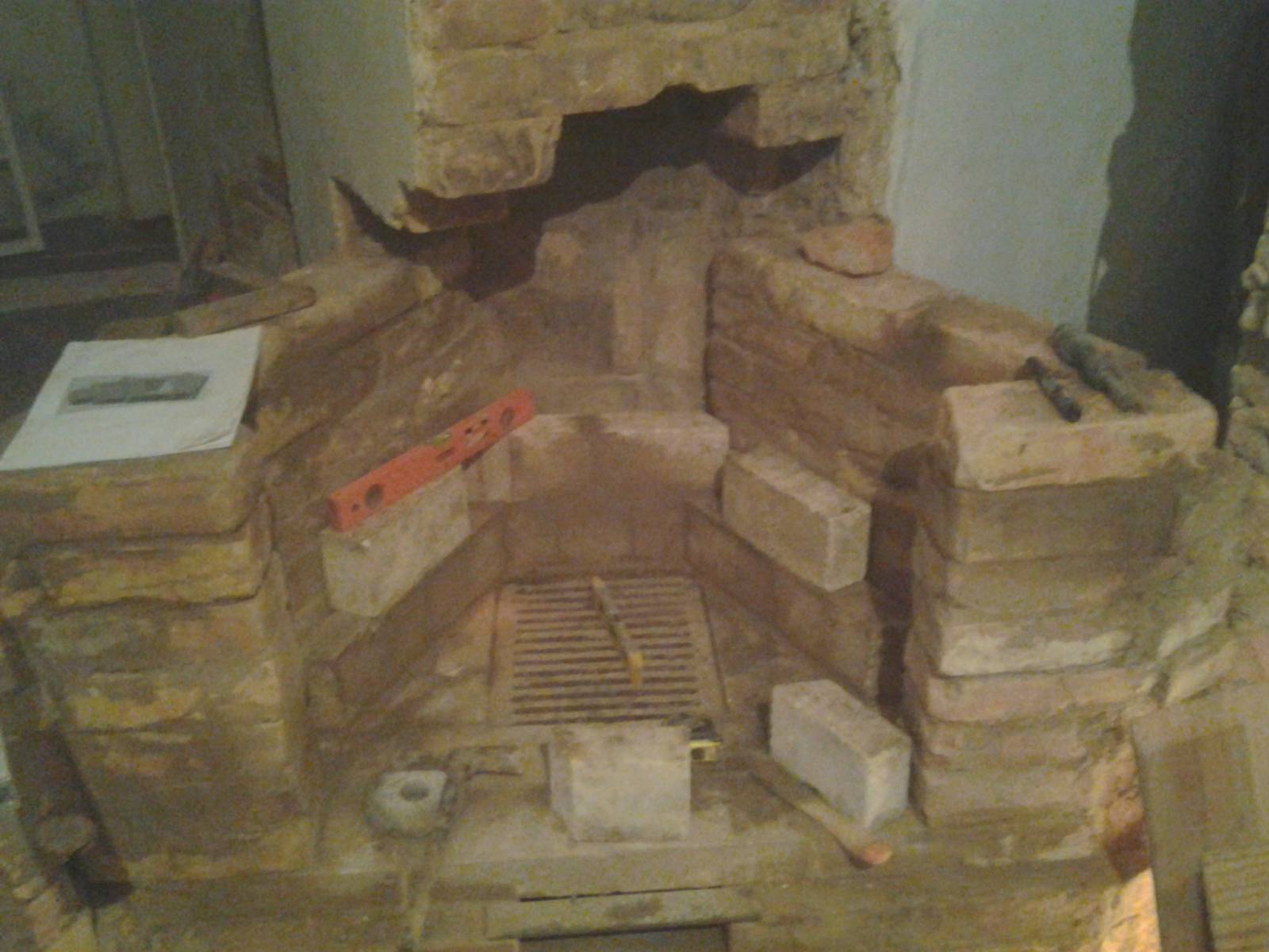

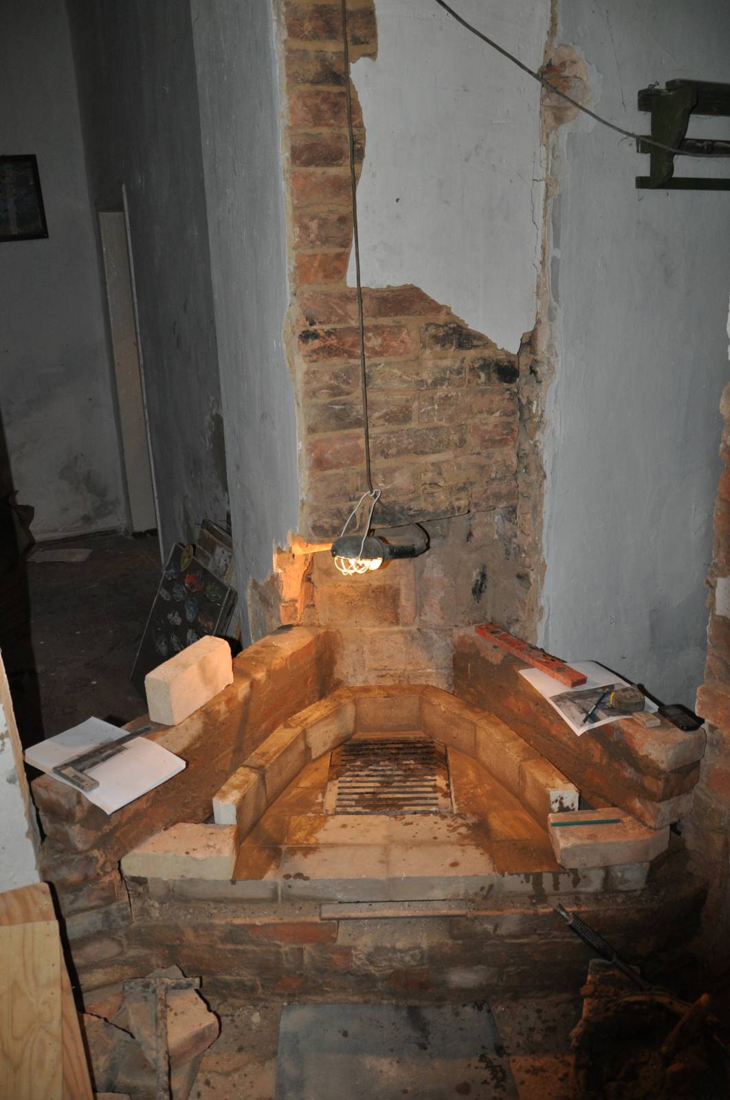

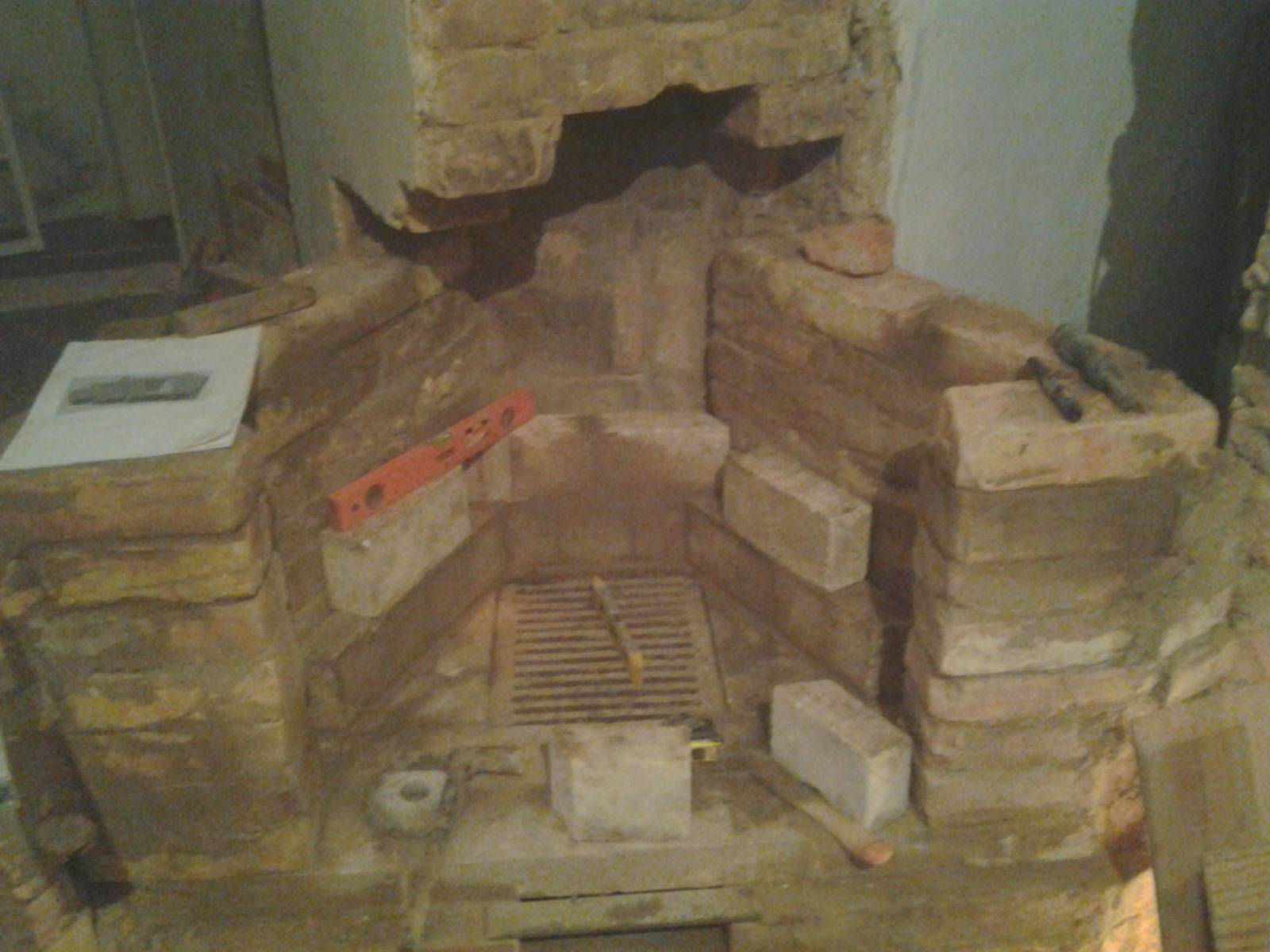

Доброго времени суток, приобрел дом, выложил печь, теперь хочу камин. В общем не знал я что и как пока не начал читать форумы, но уже начал встраивать камин в колодец коренного дымаря. Камин угловой, делаю сам, прошу помощи, так как лучше спросить как, чем переделывать. ниже скину фотки

Уважаемые знатоки, помогите пожалуйста, Все по работам наверное(((

Я совсем не знаток
Но профиль сбоку у вашего камина очень рискованный
Такие есть английские камины, но обычно для первого опыта тем более -- делайте камин с объёмным дымосборником над порталом
Тут много есть информации по каминами, посмотрите сайт неторопясь

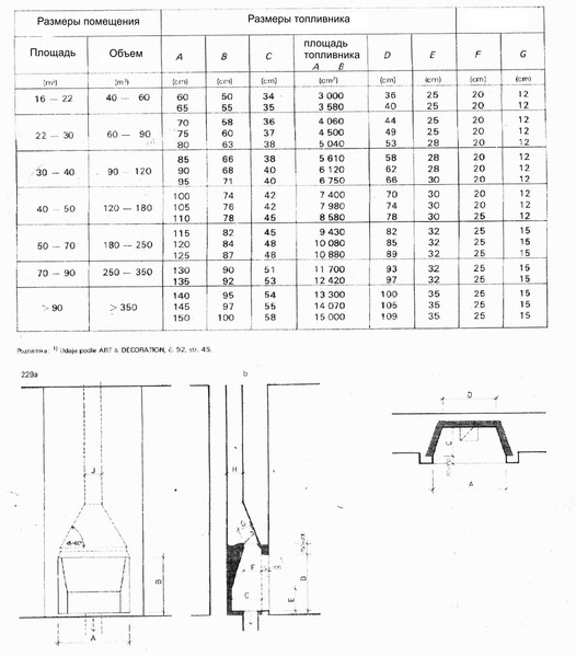

спасибо, как понять рискованный? ширина 67,высота 50, глубина смущает, 50 см. про дымосборник читал, буду делать увеличенный, интересует глубина топки и высота зуба, с правильного ряда начал ложить или нет? или надо было с первого кирпича уже зубом заниматься?

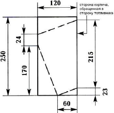

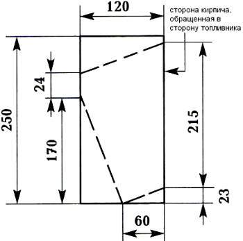

Я так понял по последнему рисунку -- это вид на камин сбоку?
Или я что-то понял не правильно?
Ааааа, это просто схема распилки кирпича Embarassed
Вот рисуночек у меня есть вам в помощь
 Размер файла:  67.28 КБ
 Просмотров:  1283 раз(а)

спасибо, все рисуночки печатаю, сохраняю, значит выходит для того что бы изменить глубину портала, мне необходимо убрать красный кирпич с боковых стенок который смотрит во внутрь портала, боковую стенку и заднюю оставить как есть а перекрытие сдвинуть во внутрь, что бы вышли те 32-35 см сделать так как на 4й фотке, правильно?

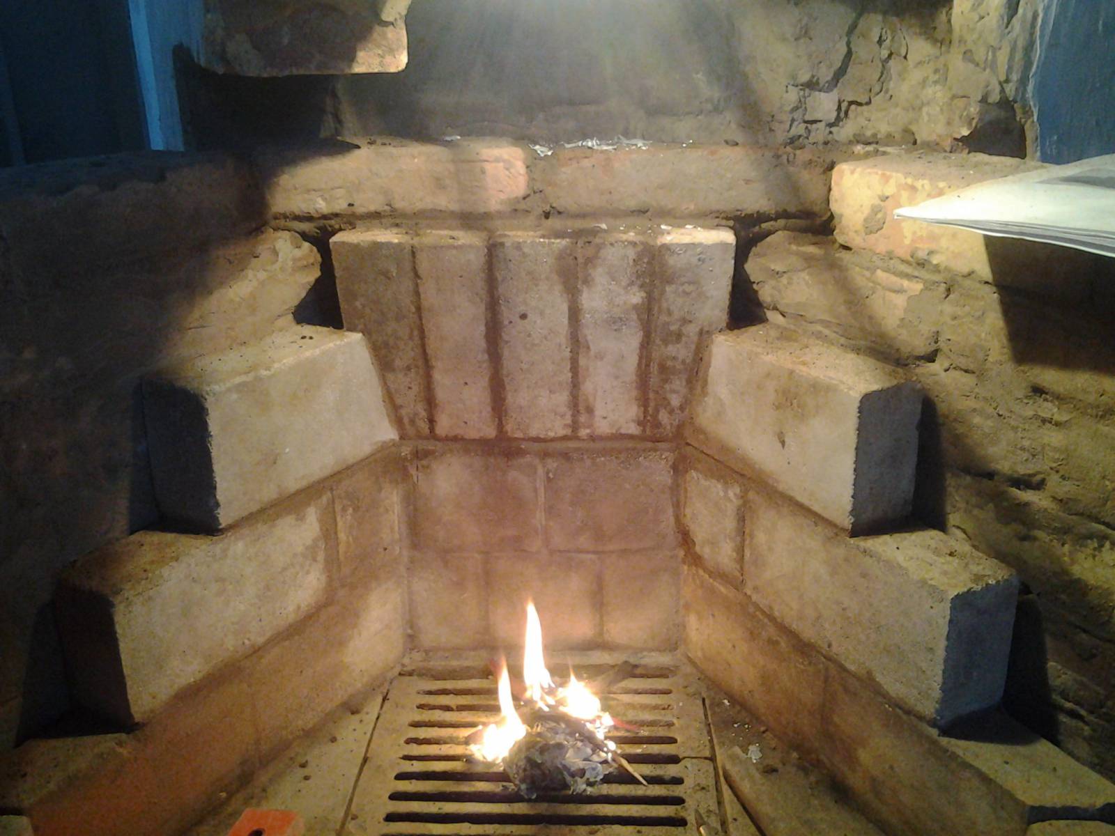

подскажите пожалуйста, будет ли стоять топка из огнеупорного кирпича на глино-песчанном растворе? мертель МШ28 не найду, есть только "вогнык"
Pe4nik
Сообщения: 577
Регион: Шарья
СообщениеДобавлено: Чт 16 Октябрь 2014, 18:28 Ответить с цитатойВернуться к началу

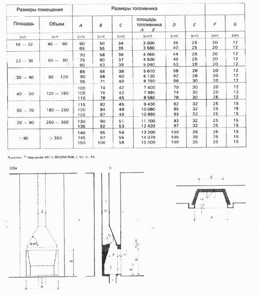

Посмотрите фотки готовых каминов,топливник так не выкладывают + вам дали таблицу = вперед!
"Вогнык" - переведи,обычная смесь не вяжется с огнеупором-потрескается.
Десятка два-три каминов клал на глинопесчаный. И шамотную топку и дымосборник с трубой из красного. Все камины живы по сей день. Для шамотной кладки добавлял молотый шамот, но не всегда было и на самый обычный глинопесок то же делал. Раствор не трескался, сцепка раствора и кирпича нормальная. С тех пор, как стал доступен мертель у нас, перешли на него. Самый важный момент - состав мертеля и огнеупора близкий и тепловое расширения будет одинаковым. Но и на глинопесчаный, если всё правильно делать, класть можно. Возможно, расширение тепловое разное, но, видимо, не критично.

Выложил, мертель мп 18, просеянный через 2 мм сито, все держится, тяга нормальная, в комнате запаха нет. В следующий раз сделаю смесь из огнеупорной глины и шамотного порошка.

Песка то же добавь. Особенно, если фракция шамота мелкая.
