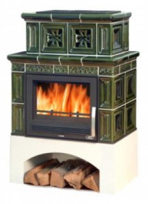

вообщем ситуаия следующая, достался камин ABX VALENCIE (ПРЯМОЙ ЦОКОЛЬ), с инструкиями к нему туго.
Ставится будет в плотную к стене с кирпичным дымоходом. Необходимо ли мне утанавливать заслону на выходе, или можно обойтись без нее (проблема в том что не очень удобно ее устанавливать)
Вот такая.

При опрокидывании тяги огонь и искры могут вырваться в помещение-а это пожар.
Вьюшка-самый герметичный элемент.
Заслонкой можете регулировать режим горения.
Неудобно-это не причина нарушать ПРАВИЛА. А в какой стадии у Вас эта стройка? Труба уже готовая кирпичная?

1) фото, характеристики, чертежи тут http://ikamin.ru/product/valencie/
тут пишут мол дымоход можно в стену, а можно вверх.
2) инструкции http://ikamin.ru/auxpage_instuctions/
можно набрать продавцу и спросить что да как
