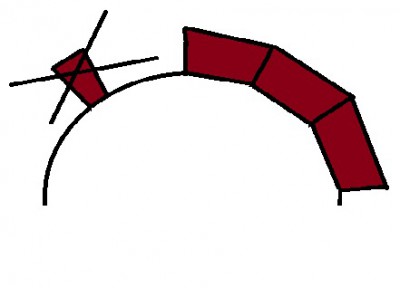

Как считаете имеет ли такой способ кладки свода свои минусы по сравнению с традиционным ? Сигмент арки укладывается на ребро постелью к нам, не тычком к нам как обычно

стоит пояснить что эта печь в которой буду востанавливать футеровку есть промышленный котел с очень большими теплонагрузками

Не печник, но чисто теоретически -- свод будет боле склонен к разваливанию
Есть характеристическое отношение между длиной конструкции и толщиной
У классической арки он будет в два раза больше....
Но вот все говорят, что кирпич плашкой лучше терпит тепло чем ребром...
Больше ни чего не рискну сказать, это как раз такое место, где практический опыт ни чем не заменить

Как будете собирать свод... если по кружалу с наружи, то очень большая длинна ребра, сложно поймать радиус свода. Если будете работать изнутри... в принципе возможно. Если нет опыта работы по обмуровке котлов... лучше не браться, гемора больше чем денег.

Наверное большое желание схалтурить. Это промышленный котёл -свод будет нести очень большие термические нагрузки. При таком способе (плашкой) через месяц свод вывалится.Кирпич после постоянных термических нагрузок обжигается и уменьшается в объёме и весе до 15% (в зависимости от температур). Сложится и выпадет. Только не менее в полкирпича толщина стенок свода а может быть и в кирпич-неизвестна конструкция котла и термические нагрузки. Почитайте учебники для огнеупорщиков. Да и для промышленного котла должна быть тех.документация или хотя бы марка котла,по которой можно отыскать тех.документацию. Получается автор темы и "спец и жнец и на трубе дудец" Каждый должен заниматься своим делом . И не будет у нас техногенных катастроф.

Тут похоже нюанс картинки - КИРПИЧ ТАК ЖЕ НА РЕБРО как и при обычном способе , но повернут при этом на 90 градусов вокруг вертикальной оси . Радиус задается путем подрезки тычков кирпича в станке , будучи положенным на плашку .

На картинке всё понятно. И это по картинке категорически нельзя делать даже для декоративных сводов и арок.

А почему, Виктор?

Выпадут такие арки даже без нагрева. Если нет нормальной жёсткости- выше лежащие кирпичи над аркой будут постоянно давить -пока не раздавят арку(это для лицевой кладки). А при термических нагрузках- кирпичи обожгутся,уменьшатся в объёме и выпадут.

вовсе нет, с желания упростить задачу без потери на качестве. Просто там было необходимо изнутри в очень тесном топливнике произвести футировку без особых требований к эстетической части. Есть же разница толи 80 кирпичей вручную болгаркой конусить с обеех сторон а толи у 30 просто срезать грани под определенным углом. И тому же в столь негабаритном топливнике такой вариант укладки займет гораздо меньше времени. Вот что я интересовался, а вось по технологии проходит то почему бы и нет. Да в итоге отказался от этой работы. Предложил делать свод заливной из огнеупорного бетона как оптимальный вариант но бюжет заказчика тому увы не располагал

Если ещё не собрали свод, то лучше так не делать. Вертикальные швы в нижней части расходятся довольно заметно - делал так однажды, больше не рискну. И причём это была арка над камином под облицовку - температура там никакая.
