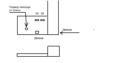

Приветствую всех,
В этом году приобрел дом в Псковской губернии, в доме печь - кухонная современная печь-плита с регулировкой подачи воздуха, подключенная к отопительному щитку. Схема конструкции на рисунке (не в масштабе, но все основные пропорции и местоположения элементов постарался передать точно). Но вся эта система работает как-то неправильно.
1. Холодная растопка. В дом приезжаем самое частое раз в неделю, погоды - сами видите. По приезде открываю все заслонки / дверцы и вентилирую печь с полчасика. Далее оставляю открытой только ЗЛХ, подача воздуха в плите на максимум и начинаю растопку. Растапливается крайне плохо, тяга очень слабая, хотя труба не менее 7 метров. При этом в дверце справа на трубе тяга есть. Если ветер сильный, то более-менее тянет, если ветра нет, то может даже дымить через дверцу справа на трубе. Так же дымит через все щели в плите. По мере прогрева дымление уменьшается. При этом надо отметить, что даже при полностью прогретой печи дрова горят "неактивно" и полной подаче воздуха, гудения и сильного пламени нет. Нагрев чайника 2 л занимает до получаса.
2. Переключение на ЗХ. По мере прогрева печи и начала «интенсивного» горения начинаю постепенно приоткрывать задвижку ЗХ и прикрывать задвижку ЛХ. Подача воздуха в плиту по прежнему макс. Только в случае сильного ветра процесс происходит без дымления в помещение. Далее, по мере прогрева щитка, дымление уменьшается, щиток нагревается.
3. Топка через щиток. Как бы не был прогрет щиток, полное закрытие задвижки ЛХ приводит к дымлению и погасанию топки. Приходится все время держать ЛХ приоткрытым. Уменьшение подачи воздуха в плиту замедляет горение, как и ожидается. Но перевод в полностью отопительный (тлеющий) режим невозможен – тяги нет, печь гаснет. Из-за приоткрытой ЗЛХ щиток нагревается медленно и дрова уходят …
Опытным путем выяснено, что любые отклонения от вышеописанных процедур приводят к дымлению в помещение и погасанию печи.
В качестве дополнительной информации могу сказать, что до нас домом пользовались от силы пару раз в год, мы по приобретении дома ничего с печью не делали, за исключением косметической отделки задней стороны щитка (ибо был голый кирпич.
Прошу совета – что с печью и как решить вопрос «малой кровью»?
Схема печи
- вот это место поподробнее опишите или фотку
СообщениеДобавлено: Пт 7 Ноябрь 2014, 14:36 Ответить с цитатойВернуться к началу
Тут или надо воочию. увидеть или фото хотя бы посмотреть всякая переделка печи может и подводные камни обнаружить

Печь-плита - http://www.oranier-heiztechnik.de/festbrennstoffherd-linz-81, описаний на русском и английском нет в принципе. История появления неизвестна.
По поводу увидеть - я правильно понял, что без переделки печи не обойтись? А можно ли прочистить все без разбора? Может ли быть причиной всех проблем забитость трубы? Домом много лет практически не пользовались, не исключено появление птичьих гнезд - слышал, что такое бывает.

У неё температура выхлопа по паспотру 250 градусов
Что Вы хотите? Её нужно -- прямо в трубу, а к щитку пристроить маленькую топочку.
http://www.oranier-heiztechnik.de/fileuploader/download/download/?d=0&file=custom/upload/BA-LINZ-81.pdf

Не будет эта плита нормально работать со щитом Н И К О Г Д А .

Что бы Вы не пристроили -- будет нормально, топка с опускным всяко больше 400
Искры даже полетят в щиток, что тоже не плохо для сгорания сажи.
Но это будет следующий отдельный вопрос, вам нужно понять как эту топку пристроить, где, и как теперь воткнуть плиту в трубу.
Планировка, площадь дачки и т.д.
Требуемая тяга 0,1 мбар - это много или мало?
Это более чем хорошо
1 мбар = 0,75 мм.рт.ст, а труба даёт 1-5мм. (перепад 10-20 мм.рт.ст. -- ураган очень сильный с огромными разрушениями)

Большое спасибо! Но я скорее займусь перекладкой / переделкой руками профессионалов - хочется задействовать еще и могучее основание трубы (на схеме справа), оно расположено прямо в помещении, но всегда холодное. Предполагаю, что давным-давно там была топка, позднее по каким-то причинам заложенная.

Вы перепутали задвижки. С лева ЗХ / зимний ход / а вот справа ЗЛХ- задвижка летненго хода. Нет ище одной дверки прочистной - она на уровне подключения печи - только правей / ближе к ЗХ/. но все равно при высоте вашей трубы - должна печь- свистеть. Вопрос состоит в том - что печь могли подключить в поворотное колено / подвертку/ . поэтому и ЗЛХ- не работает. быстрей всего - неправильное подключение печи. так что - почистите сажу. если не поможет - на весну прийдется перебрать щиток. Поднять камеру дожига и открыть путь на ЗЛХ.

Однозначно нет. Проверено опытным путем. По крайней мере работает именно так, как я описал. Логика каналов мне непонятна Sad Не исключаю, что Вы правы, печь подключали "по месту" и внесли изменения в каналы щитка.

Понимаю и принимаю Ваше недоумение, по моему инженерному мнению такой функционал задвижек нелогичен. Но по факту - тяга на холодную есть только при открытой левой задвижке, а при открытии правой начинает греться щиток.

при таком раскладе - значить печь подключена в камеру дожига, найдите прощистную дверку / где подвертка/ и почистите сажу. и как инженер - инженеру .что у вас находится с лева от вашей задвижки ЛХ---?
