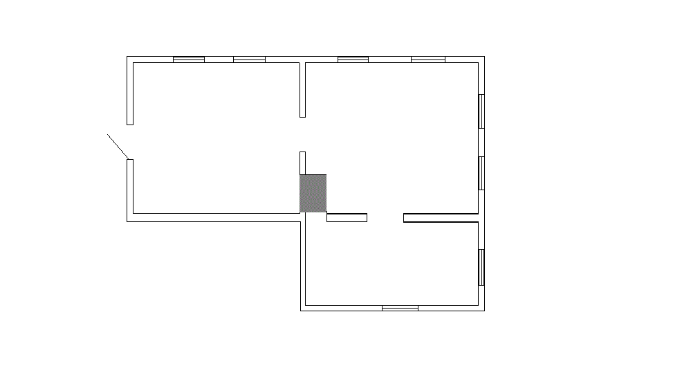

Помогите советом, пожалуйста! Требуется построить новую печь. Дом имеет 3 комнаты: две размером 4,5 на 4,5, одна 3,5 на 4,5 м, высота потолков около 2,5 м (схема прилагается). Дом старый. Печь нужна отопительно-варочная. Топимся углем. Какой тип печи лучше и как ее правильно расположить.
Старая печка с грехом пополам служит 30 лет, в последние годы просто достала. Чистится вся регулярно, но это плохо помогает. Знаю, что нужно заменить трубу на трубу большего диаметра, но не думаю, что это решит проблему. Помогите. Заранее благодарен!

а схема? фотки?

Старая не устраивает еще и тем, что отапливаются лишь две большие комнаты. Третью приходится закрывать на зиму.

стенками немного поиграть... Сделать нишу до стенки печки. А печку поставить в среднюю комнату.
Но если теплопотери больше 6кВт, то сделать такую печку сложно. И требуется фундамент переносить.
Сообщения: 6061
СообщениеДобавлено: Пт 14 Ноябрь 2014, 22:09 Ответить с цитатойВернуться к началу
Ставить новый фундамент и городить печь на 6 м. периметра, вкл. простенки. Razz
Всё реально Cool
Ещё и закрытый камин в зале встанет Very Happy

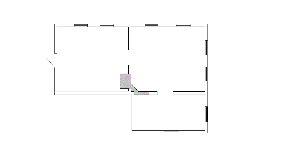

Такой вариант будет работать? Другого не могу придумать.

Дом из какого материала и толщина стен? Крыша мансарда или нет?
СообщениеДобавлено: Вс 16 Ноябрь 2014, 09:48 Ответить с цитатойВернуться к началу
А как на счет "Шведки" вполне подошло бы. правда она Вам согреет только 30 кв.
СообщениеДобавлено: Вс 16 Ноябрь 2014, 10:27 Ответить с цитатойВернуться к началу
Подойдет. Но не шведка. 5х4 кирпича примерно.

Дом деревянный. Толщина стен - около 40 см. Мансарды нет - чердак. Крыша двускатная, шифер, высота конька около 3 м. Потолки утеплены - глина с соломой и засыпаны стружкой.

Т. н. Шведка 116 х 89 вполне потянет . Топку под уголь сделать не проблема.

Если без водяного контура, то "чистый" периметр (включая ниши и шанцы) каждой части печи д.б., по помещениям, считая от входа:
1) 2,38 м;
2) 2,13 м;
3. 1,72 м.

Allt не забудьте про тепло потери, дом то всё-таки старый. А то может и печка не поможет.
