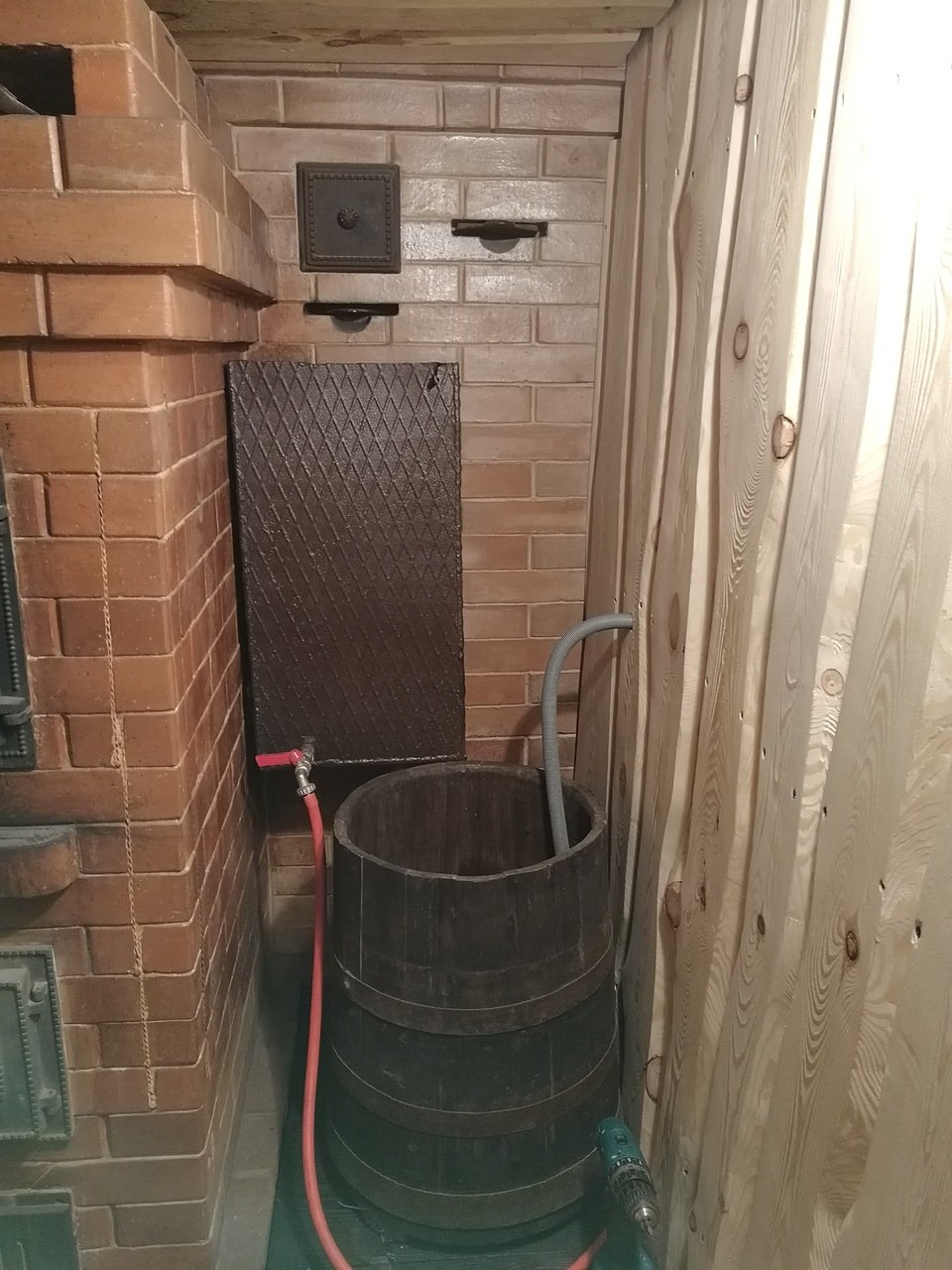

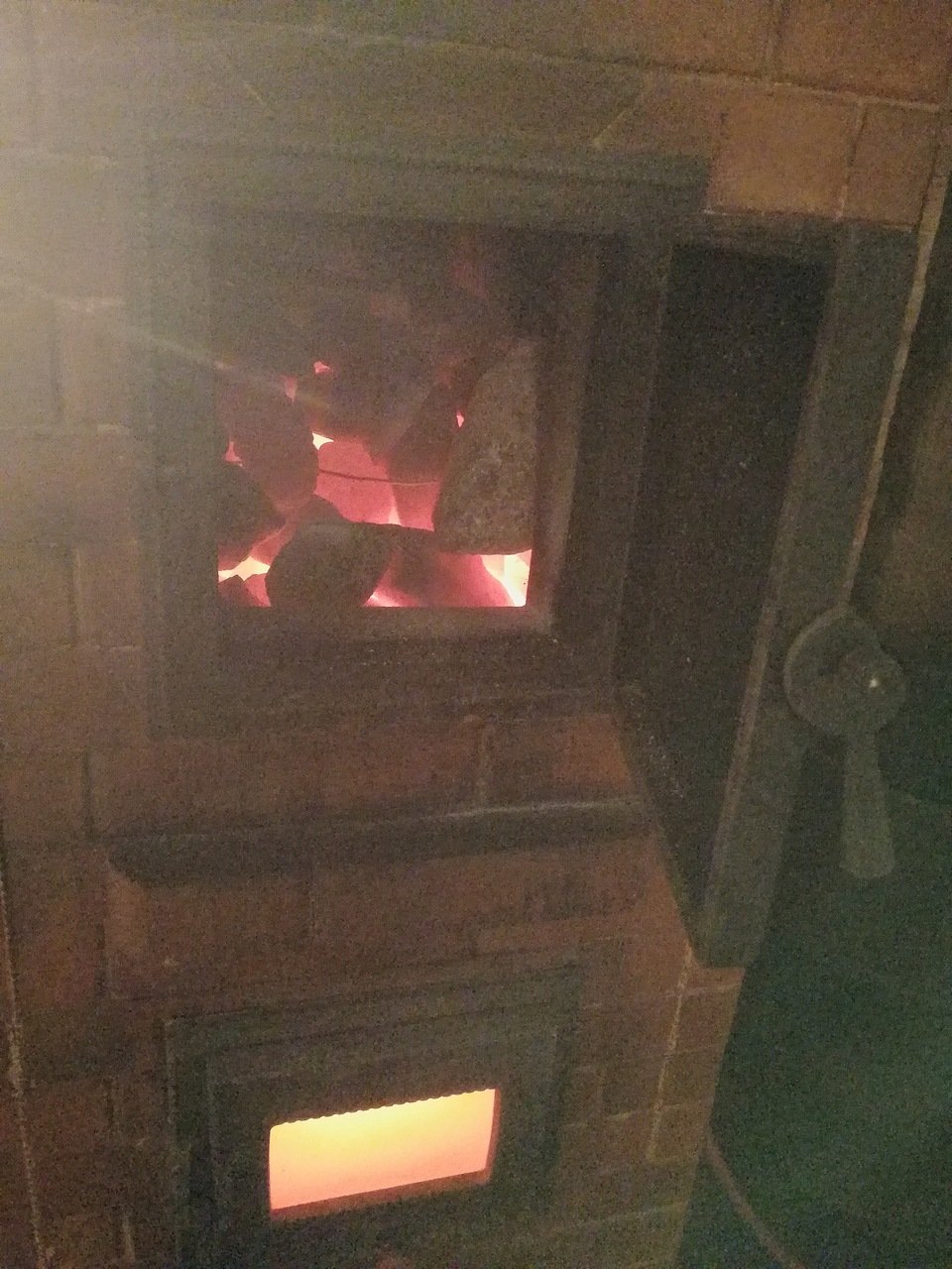

СообщениеДобавлено: Пн 19 Март 2018, 16:36 Ответить с цитатойВернуться к началу
По прошествии почти года, могу сказать что я и мои гости довольны паром и атмосферой в бане. Печь вышла на режим и у меня появилось понимание как с ней надо обращаться.
немного фоток. сорри грязновато стены ремонтирую
https://yadi.sk/i/5WpRiAHt3TXjju
https://yadi.sk/i/UL2kKHZm3TXju4
https://yadi.sk/i/IzjwFYCe3TXk2z
Закладка из талькохлорида около 150 кг
Летом: закладки по 4 полешка (1,5 кг*4) пять закладок.
Зимой: две-три закладки в первый день и пять в день парения
первая закладка горит 40 мин, последние 23-25 мин
Одноконтурная берегу.
Вентиляционный канал незагильзовал, потрескалась кладка. Исправил но еще не топил. Строю новую баню, где будет новая печь.
