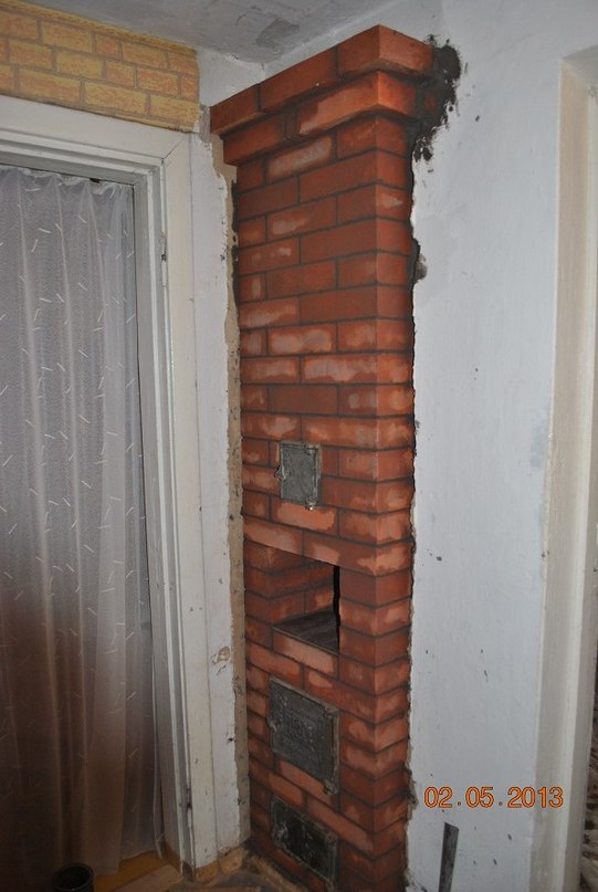

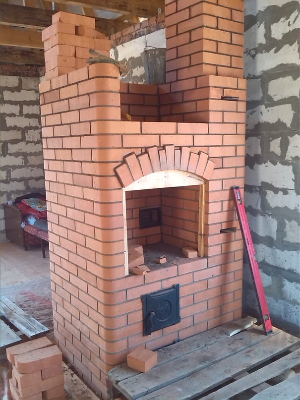

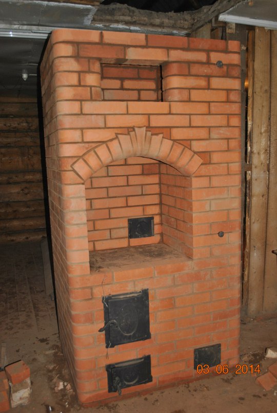

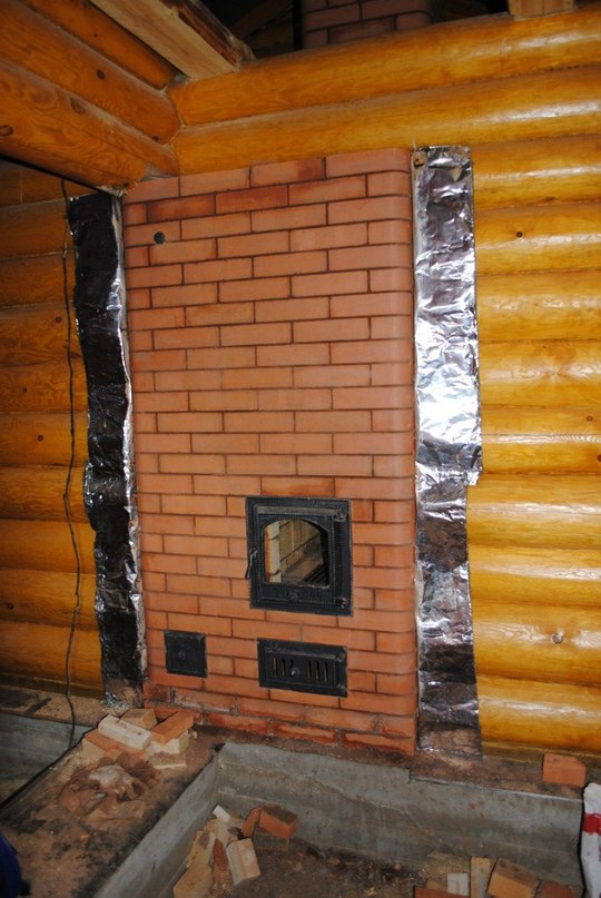

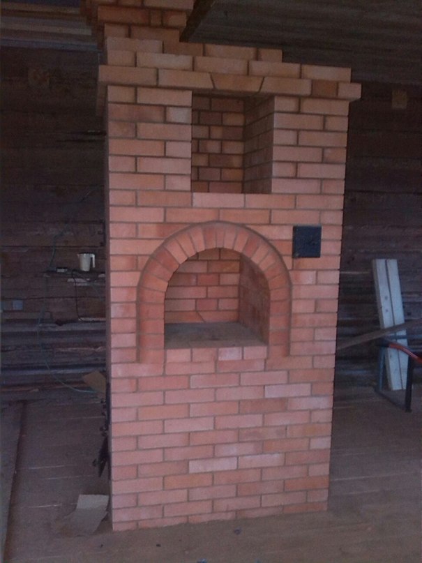

лет мне 25,кладу около 5, посмотрите просто как вам ?

По мне так вообще прекрасно.У нас печеклады по 30 лет печи ложат,но так ничему и не научились.

Таки очень даже. Снаружи руки на месте .Как по внутрянке? Это же еще и работать должно.
Старание заметно Smile , а всё прочее - подтянется Razz , не задерживайся на этой ступеньке Cool - кипричикам пошлифуй фаски - не ленись, швы потоньше, ГПС перед затворением её кипятком, просеивай через сито 0,5х0,5мм Very Happy

Внешность зачот.
А внутрянку покажете или схемы?

Нужно учитывать зазор на усадку сруба.

Дым же из трубы идёт.-что им ещё надо.? Внутрянка у этих "лепильщиков" одна на все случаи. "Трёхканалки"(однооборотная система)- у всех лепильщиков потомственных.
зачем называть лепильщиком незная наверника? на фото есть и двухкалпаковая и банная печь...
Внешность зачот.
щас пока нет ничего)
зазор есть, фото такое) невидать)

вот порядовка двухколпаковай, по ней и ложил) http://air-hot.ru/index.php/pechiikaminy/otopitelnovarochnyepechi/80-2kp-ovp

ДэниК писал(а):
Не видать это в см сколько?Сядет см 8 + свободный зазор см2
