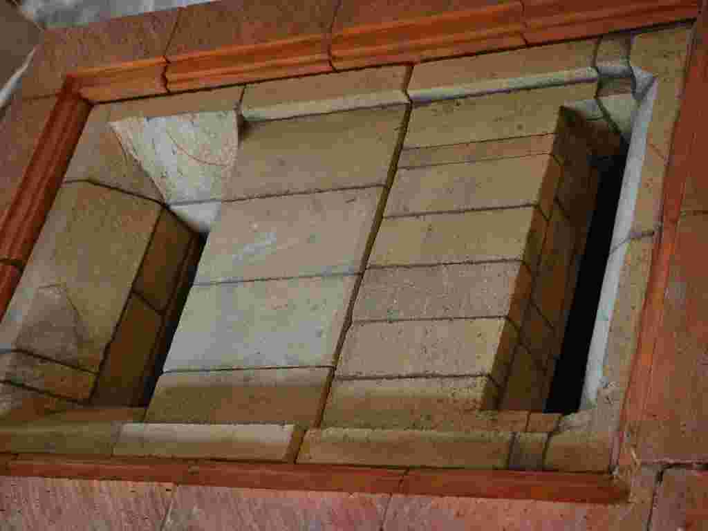

А. Бацулин, так до конца я не понял как конструктивно Вы выполнили этот перевал? Что тупо забутованный куб?
Александр Бацулин
Сообщения: 928
СообщениеДобавлено: Сб 24 Октябрь 2009, 22:07 Ответить с цитатойВернуться к началу

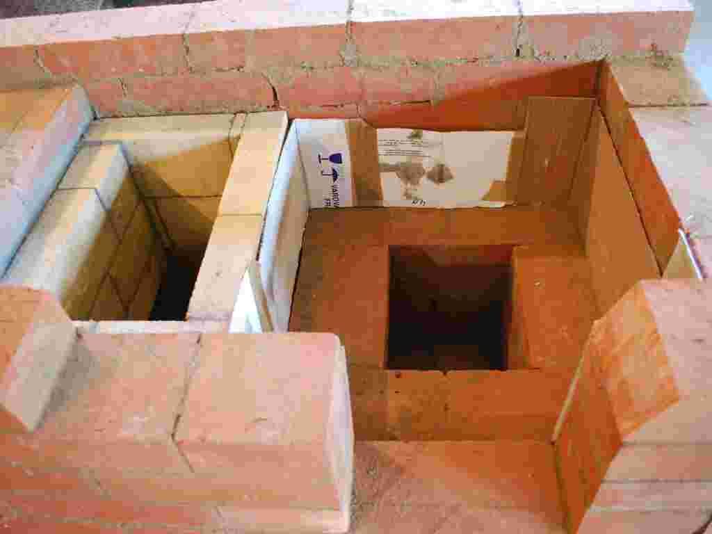

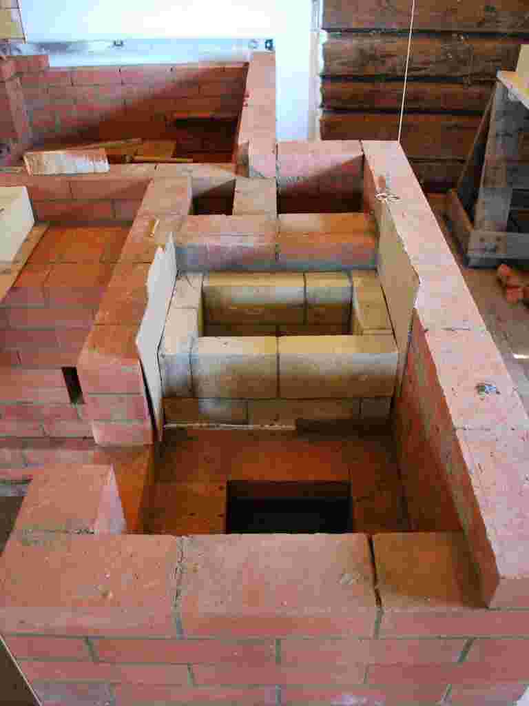

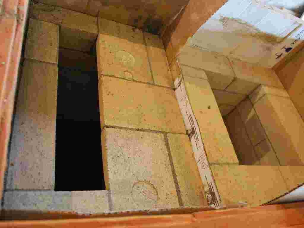

Ну почему сразу - тупо?
Смотри фото 358
Справа топливник, слева опускной канал, за последние два ряда напускаются карнизы - заужается выход из топки и вход в опускной канал - получается длинный перевал.
СообщениеДобавлено: Сб 24 Октябрь 2009, 23:40 Ответить с цитатойВернуться к началу
Можно схемку Question
Александр Бацулин
Сообщения: 928
СообщениеДобавлено: Сб 24 Октябрь 2009, 23:56 Ответить с цитатойВернуться к началу
Конечно можно, постораюсь фотки найти.

Из фотографий должно быть понятно.

Александр, вроде понял. Над топкой заужение и опускной заужение. Внизу опять расширение. Т.е. низ то же прогреется.
А зачем шов без раствора между двумя массивами, что бы снять напряжение? В общем то при такой малой топке разломить массив недолжно токма маленькие трещинки или всё же лучше делать шов?

Александру Ч. - ну не знаю, так вышло - решили отдельно сделать, можно конечно и вместе.
