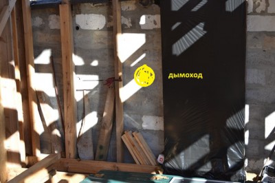

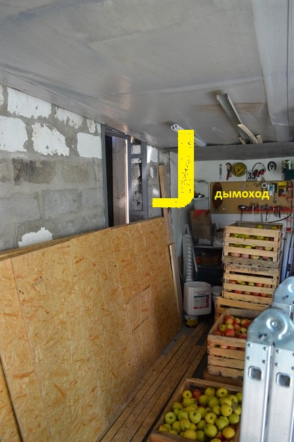

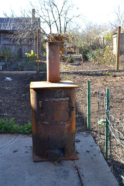

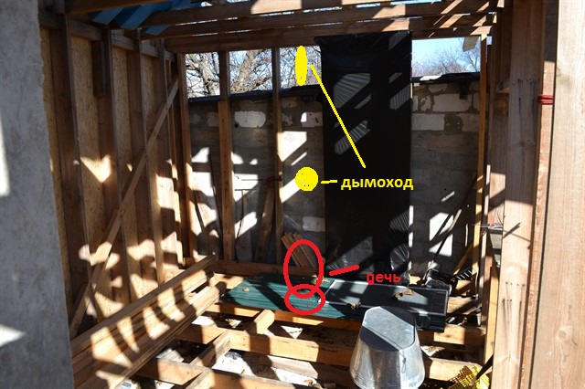

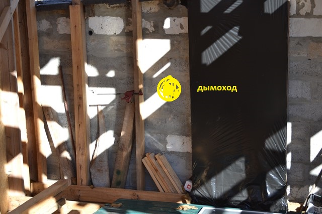

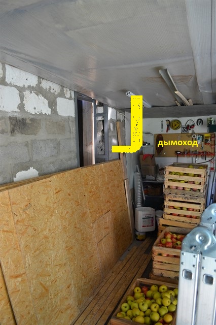

Здравствуйте. Подскажите пожалуйста. Хочу поставить буржуйку сваренную из трубы диаметром 400 мм в деревянный сарай. Какую дымоходную трубу для нее использовать - одностенную из нержавейки или двух стенную с утеплителем из нержавейки? Топить буду дровами. Первые метр-два трубы от буржуйки хочу сделать из стальной трубы для увеличения обогрева и снижения температуры газов в нержавеющей трубе. этот промежуток будет иметь два колена по 90 градусов для горизонтального прохождения через кирпичную стену в гараж и выход на крышу гаража, проводить трубу через перекрытие деревянного сарая как то страшновато. Или может бывают какие то маленькие каменные печи которые можно сложить в углу сарая на площади в 1 м2?
Или ставить булерьян?
Какие противопожарные меры нужны для установки буржуки. Внутри все будет обшито ОСБ плитами

Не надо буржуев. При тушении пожара пожарники заливают так хорошо что долго будете в себя приходить.
А в Вашем варианте отопительный щиток надо на 2 хода.
С потолочным переходом будь осторожен. Если хотите много потерять-идите по своему пути.

1. делайте колена не под 90 , а под 45 градусов.
2. маленьких каменных печей не очень много, но есть. Также неплохая печь ПТО-2500 в редакции Чурикова.
Однако...
3. Если вы никогда не клали печей , то не заморачивайтесь и поставьте готовый Булерьян. (учитывая п.1 данного поста)

а буржуйка которая на фото? Ее лучше не ставить, я правельно понял? Булерьян безопасней?
Сергей А.В.
Сообщения: 246
Регион: Казань
СообщениеДобавлено: Сб 29 Ноябрь 2014, 13:36 Ответить с цитатойВернуться к началу
не только безопаснее, но и эффективнее.
