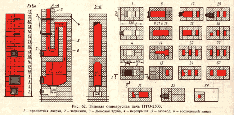

Вот собственно и я созрел к кладке печи на даче. Начну по весне, за зиму подготовлю материалы, попилю кирпичи, сложу печку без раствора, посмотрю что и как...
Выбор остановил на стандартной ПТО 2300. Собственно есть вопросы, если не тяжело ответьте плиз.
1 Нужен или нет под нее фундамент если установка планируется на бетонную стяжку, толщиной около 60мм, но без армирования? Под стяжкой пустот нет, внизу хорошо слежавшийся грунт.
2 В характеристиках печи есть упоминание про одно или двух кратную топку. А возможен ли в этой печи режим непрерывного горения? т.е. подкладывать дрова по мере прогорания ?
3 Отсутствие темы про ПТО 2300 связано с ее неудачной конструкцией, кучей "подводных камней", или наоборот она настолько проста и неприхотлива что и обсуждать нечего?

Были темы про ПТО 2300
Из отзывов -- при невнимательном обслуживании (большой тяге) из топки выдувает всё сразу в трубу, поэтому советовали увеличить длину с 3х до 3,5 кирпичей и сделать не ОПТ 1 (ПТО 2300), а ОПТ 2 (ПТО 2500)
Ну и ругались на излишне сложную перевязку с множеством резаных кирпичей, которую надо нафиг упрощать и оптимизировать.
Низ нужно делать из шамотного потому что печь без футеровки
Про фундамент ничего не скажу, но стяжку сложно разве армировать?
ИМХО -- имеет смысл армировать. и гидроизоляцию не забудьте
Вопрос: а зачем вам режим медленного горения с постоянной подкладкой дров?

Пасиб. Ценно. Насчет ПТО 2500 убедили.
Про постоянное горение не знаю... ИМХО так проще. Подкинул пару тройку поленьев и все. Дачный же вариант. Домик то не особо теплый, осенью зябко, а с виноградом возня до октября.
Может есть смысл переместить топочную дверцу на пару рядов в верх и использовать верхний поджиг?
Может быть
Может быть топка высоковата,
Можно сделать подовую, чтоб спокойнее горело,
Просто я не очень понимаю смысл... постоянно подкладывать
Протопил и всё
