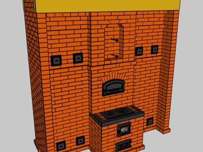

СообщениеДобавлено: Вс 23 Ноябрь 2014, 20:55 Ответить с цитатойВернуться к началу

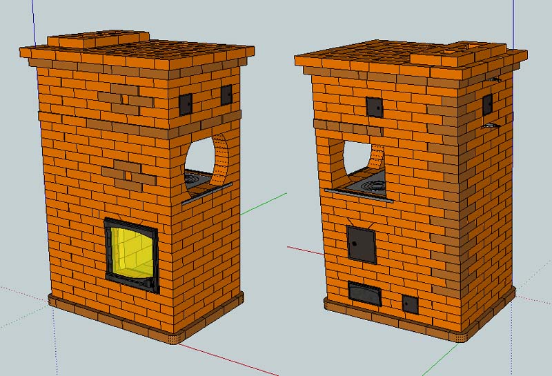

есть такая наработка...
 Размер файла:  114.66 КБ
 Просмотров:  714 раз(а)
Асисяич

ВО-ВО! Что-то вроде того.
Есть вопросы:
Под "камином" нет зольника, это значит что топка одна, просто с другой стороны закрыта стеклом? Стеклянная дверца открывается?
Какой размер плитки? Сколько конфорок? Такое ощущение что 1.
Сколько в ней кирпичей?
СообщениеДобавлено: Вс 23 Ноябрь 2014, 21:12 Ответить с цитатойВернуться к началу
Кирпичей красных и шамотных 860.
Топить с открытой дверкой нельзя - будет дымить. Дымосборника не сделать - плита мешает.
Плита стандартная на 2 конфорки 710х410.

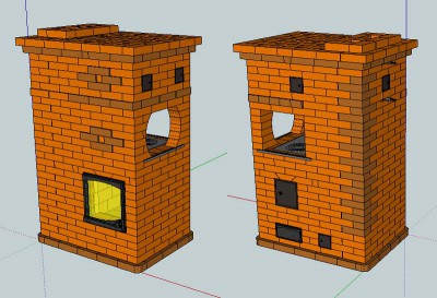

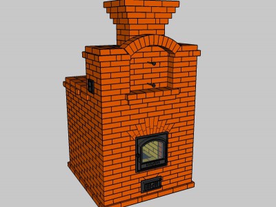

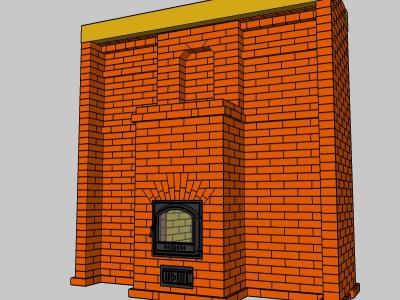

СообщениеДобавлено: Вс 23 Ноябрь 2014, 21:58 Ответить с цитатойВернуться к началу
Что-то как-то всё это несерьёзно. Мало того, что два прибора в одной конструкции, которые могут мешать друг другу в работе, так ещё оба прибора несерьёзные.
Варочной плитой обычно никто в наше время не пользуется, поскольку у всех есть электрические или газовые плиты, на которых готовить удобнее. В печи, предназначенной для отопления, наличие плиты только минус (если это не дача, где нужно быстрое тепло). Готовить еду лучше не на плите, а В печи, в топливнике или в хлебной камере, как в Русской. Печёная и томлёная еда вкуснее и полезнее, чем жареная и варёная.
Камин, вообще, просто безполезная игрушка, которую топят только на радостях поначалу, потом стоит он годами, украшая интерьер не игрой пламени, а чёрной дырой.
Вариант такой:
Вместо камина нормальный, достаточно мощный топливник нормальной отопительной печи, можно и двухэтажной. Стеклянная дверь.
Плита, если нужна или на всякий случай пристраивается дополнительно, так, чтобы хошь -топи, хошь не -топи. Топливник плиты небольшой, только для нагрева самой плиты.
Пример. Только тут печь-щиток для встройки в стену. Вместо широкого щитка можно сделать квадратную печь.
 Размер файла:  185.37 КБ
 Просмотров:  656 раз(а)
 Размер файла:  199.68 КБ
 Просмотров:  688 раз(а)

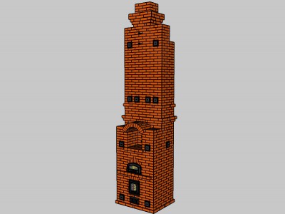

СообщениеДобавлено: Пн 24 Ноябрь 2014, 09:33 Ответить с цитатойВернуться к началу
Асисяич писал(а):
to A.N.Volodin
Если взять серединку из Вашей печки и сделать её высотой в 2 метра - сколько это будет кирпичей?
Серединка это всего лишь топливник и ХК. К ней ещё нужны опускные и подъёмные каналы. А для дачи, т.е. для быстрого прогрева помещения, вместо кирпичной плиты можно приделать буржуйку, которые тоже есть с варочной поверхностью. Ну, а количество кирпичей считается по конкретному проекту, выбранному или сделанному под конкретные условия и может быть разным.
Первым делом надо вычислять необходимую мощность печи, исходя из теплопотерь здания (отапливаемых помещений), учитывая наличие дополнительных источников тепла, утечку тепла через лестницу на 2 этаж и т.д. А мощность печи зависит от её размеров.
 Размер файла:  88.78 КБ
 Просмотров:  801 раз(а)
 Размер файла:  128.84 КБ
 Просмотров:  702 раз(а)

СообщениеДобавлено: Пн 24 Ноябрь 2014, 21:33 Ответить с цитатойВернуться к началу
Асисяич писал(а):
Хотелось, чтобы плита была именно кирпичная в одном теле с основной печкой.
вам просто нужна шведка с плитой и более менее увелич.дверкой с стеклом. такая дверка вынудит поднять плиту на нестандартную высоту, что вообщем нестрашно, но непривычно. зато это будет просто печка с одной топкой.тут вам и огонь через стекло,-тут вам и быстрый обогрев от плиты, -тут вам и чайник на плите если газа нет. дача -она и в Африке дача.

Дык план такой: чтобы со стороны кухни теща с женой у плиты хозяйничали, а я в это время с обратной стороны (в гостинной) лежа на диване смотрел на огонь Радость
СообщениеДобавлено: Вт 25 Ноябрь 2014, 09:07 Ответить с цитатойВернуться к началу
Могу сказать, что к моей шведке можно еще и щиток на 2ой этаж поставить. Время созерцания огня увеличивается в 2 раза на время еще одной протопки на 2ой этаж. Мусора от дров на 2ом этаже не будет.

Меня в вашей шведке смущаю 2 момента:
1. неудобство подхода к плите (из-за широкой стойки)
2. отсутствие отдельной топки для камина

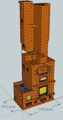

СообщениеДобавлено: Чт 27 Ноябрь 2014, 09:26 Ответить с цитатойВернуться к началу
Мне в вашем плане дома тоже не очень нравится наличие лестницы в гостинной.
Мы обсуждали кое-какие моменты дома под печное отопление...
http://forum.stovemaster.ru/viewtopic.php?p=92599#92599
У вас бы лестницу на веранде сделать... Там где WC. И все нормально будет.
Скорее всего печка нужна бОльшего размера вам. Но точнее - это нужно посчитать на калькуляторе 1ый этаж:
http://vladirom.narod.ru/stoves/heatcalc.html
И может вам подойдет печка с ХК и пристроенной сбоку варочной плитой...
 Размер файла:  65.87 КБ
 Просмотров:  833 раз(а)
СообщениеДобавлено: Чт 27 Ноябрь 2014, 13:38 Ответить с цитатойВернуться к началу
Асисяич писал(а):
зачем тогда стекл.дверь на камин...если лучше открытый сделать.
