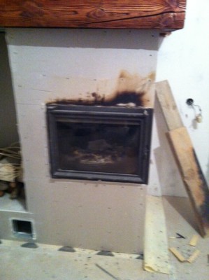

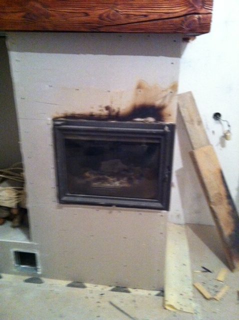

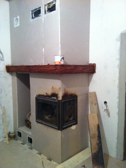

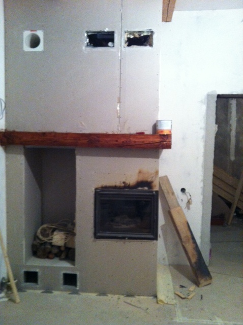

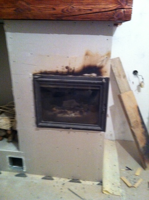

Звонили летом - посчитал - сказали что очень дорого и топка и работа...
Звонятшлют фото - чоделатьто?

Полный демонтаж и грамотный монтаж. Не согласятся -послать

СообщениеДобавлено: Ср 10 Декабрь 2014, 09:15 Ответить с цитатойВернуться к началу
Полностью согласен! Раз такой прогар идёт, надо ещё посмотреьь почему прёт в комнату, а не в трубу, При правильной тяге, такого быть не должно.

СообщениеДобавлено: Ср 10 Декабрь 2014, 09:26 Ответить с цитатойВернуться к началу
Да и снаружи гипсокартон -это уже говорит о "профессионализме".

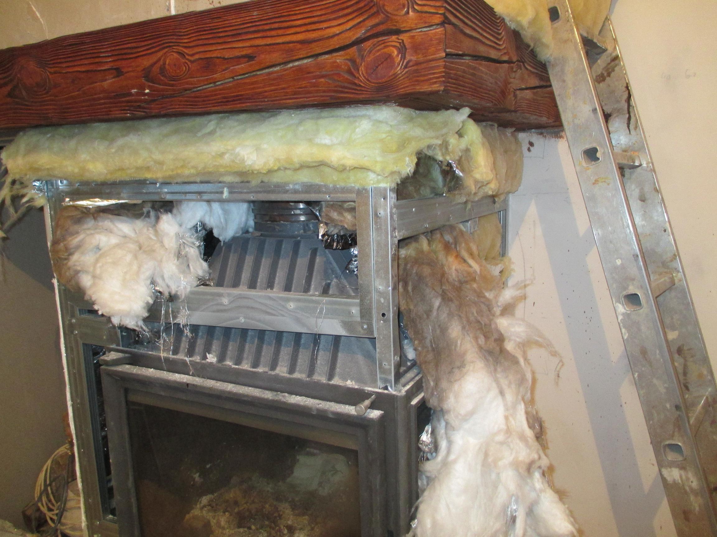

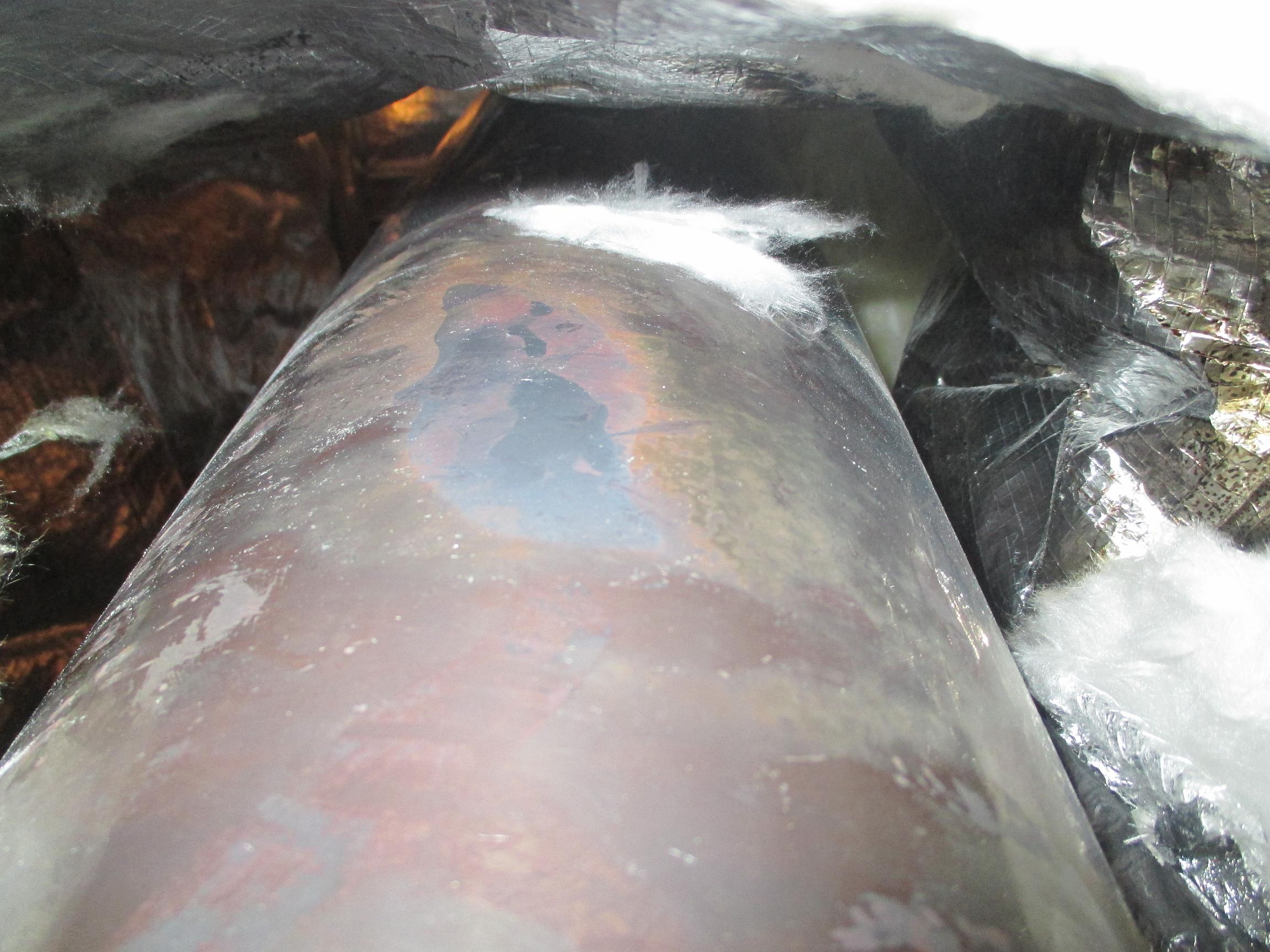

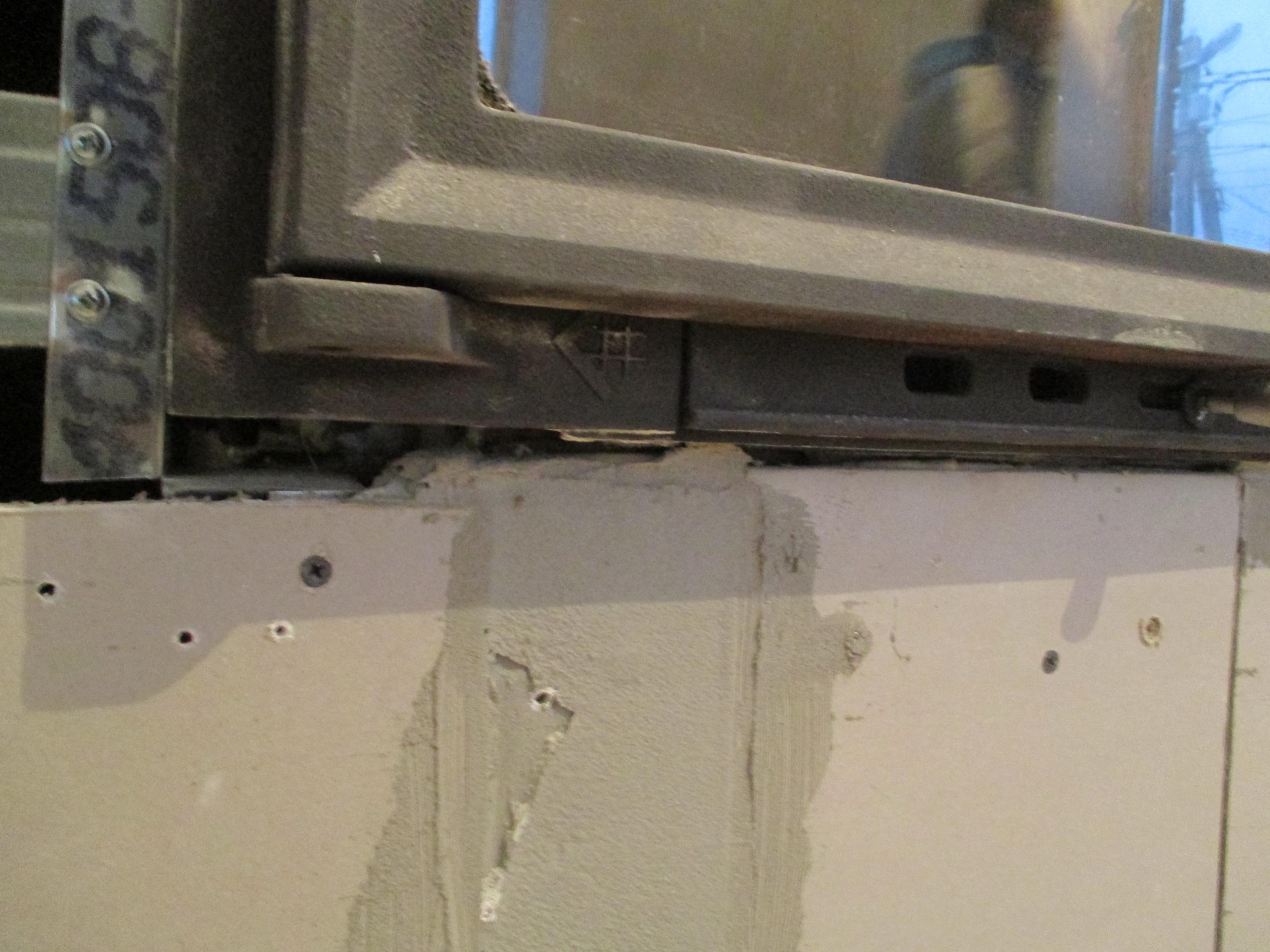

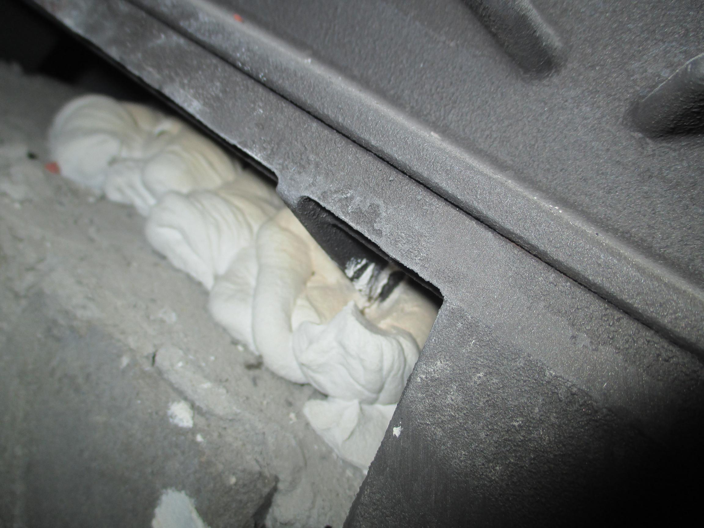

Собсно вскрытие показало)))
"Замуровали демоны"))) - реально топку поставили в жидкий кладочный раствор - ну типа чтоб не сдвинулась (как не разорвало не пойму)... и до кучи укутали ватой - ну чтоб не замерзла))) Разгонная и вообще до кирпичного дымохода непонятная труба, кажется даже меньше 0.5, если такие есть.
Сейчас посчитаю....не согласятся, горите дальше....
кстати делали посоны из Беларуси...спросил-делали хоть раньше - ненуачотутделатьто Very Happy

Сообщения: 6824
СообщениеДобавлено: Пт 12 Декабрь 2014, 14:31 Ответить с цитатойВернуться к началу
Что и следовало ожидать. По фото видно было -что не профессиональная сборка .

Ни че себе халтура, как только не загорелась. Это же пипец полный.
