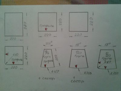

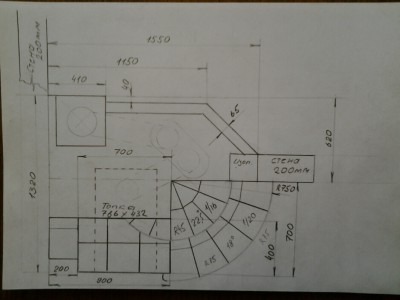

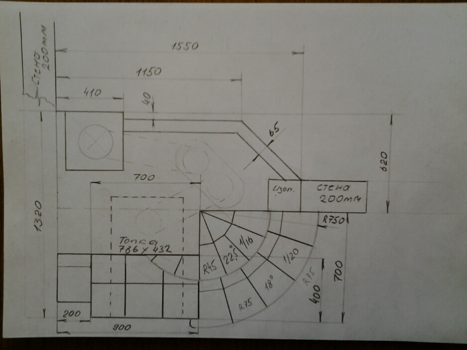

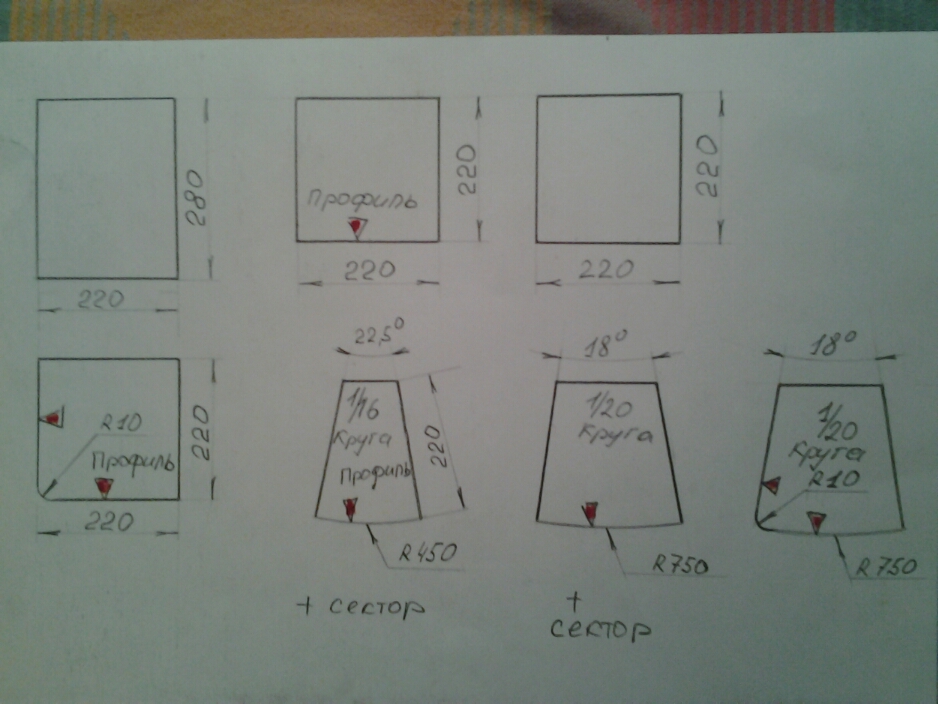

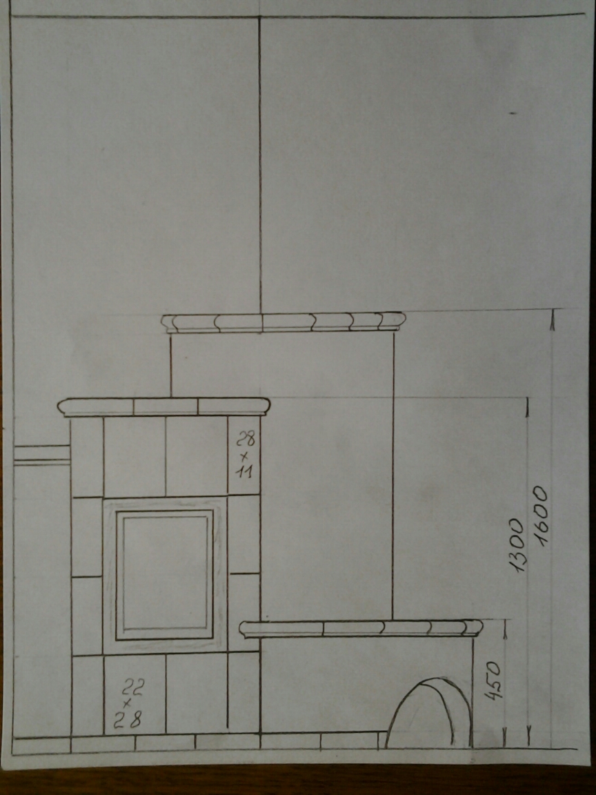

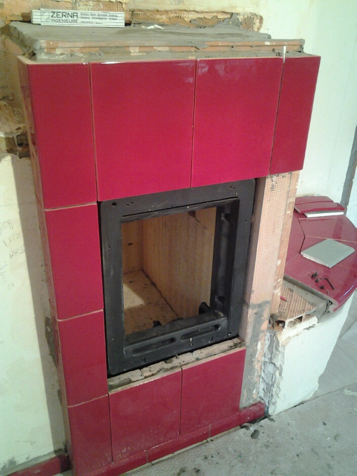

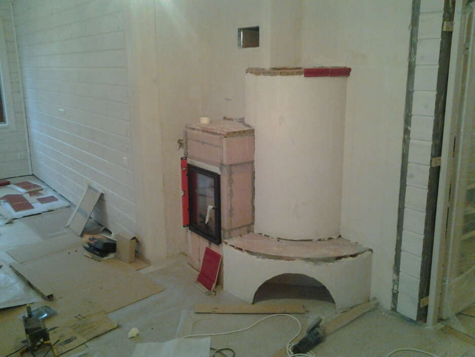

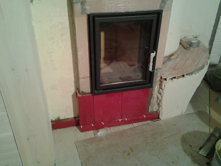

Заказчица захотела печь в европейском стиле. Условия были такие: минимализация размеров, применение печной топки, обогрев нижнего этажа и двух спален на втором. Печь выполнена из немецкого шамота Вольфсхёэ Тонверке, сделана конвекция во все нужные помещения. Изразец изготавливался по размерам из каталога MEZ.Профиль изразца придумывался исходя из желания заказчицы. Этапы строительства конструкции пропускаю, показываю только этап облицовки изготовленным изразцом.
Всё начинается с рабочих чертежей.

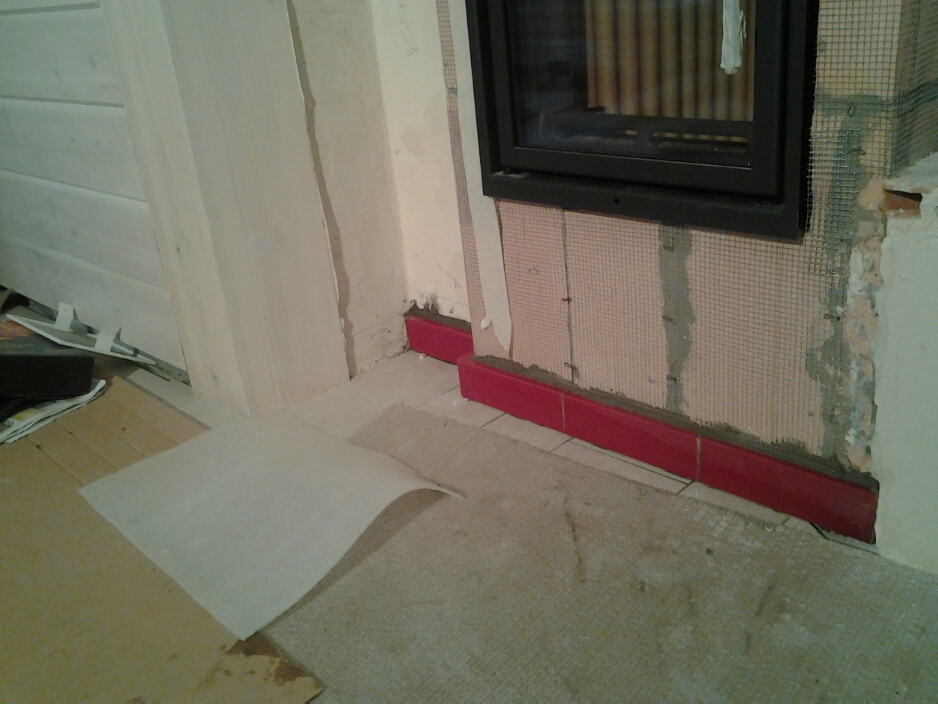

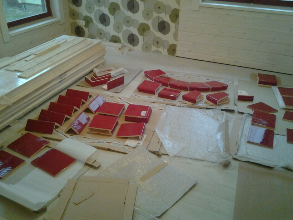

СообщениеДобавлено: Пт 12 Декабрь 2014, 08:28 Ответить с цитатойВернуться к началу

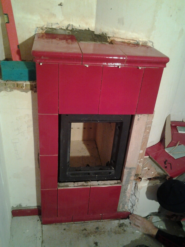

Раскладываем изразец и начинаем сборку

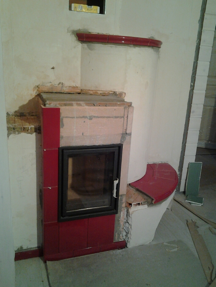

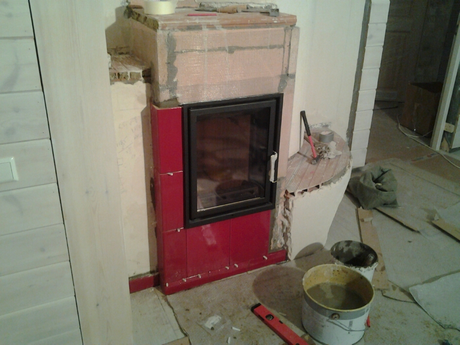

СообщениеДобавлено: Пт 12 Декабрь 2014, 08:31 Ответить с цитатойВернуться к началу
Продолжаем

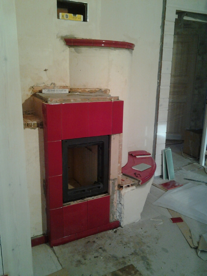

Далее

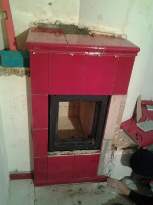

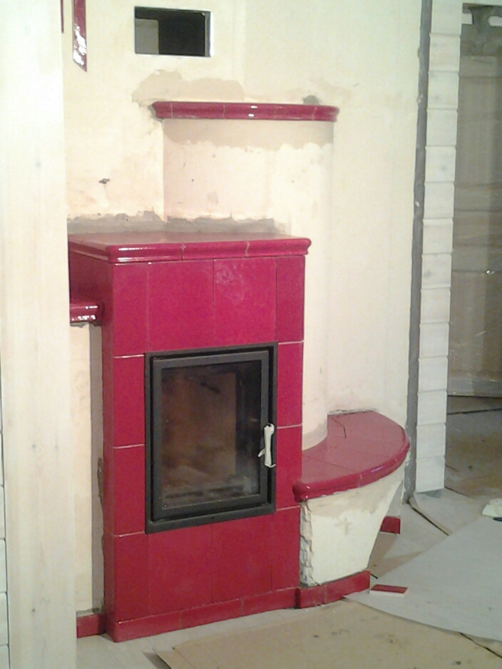

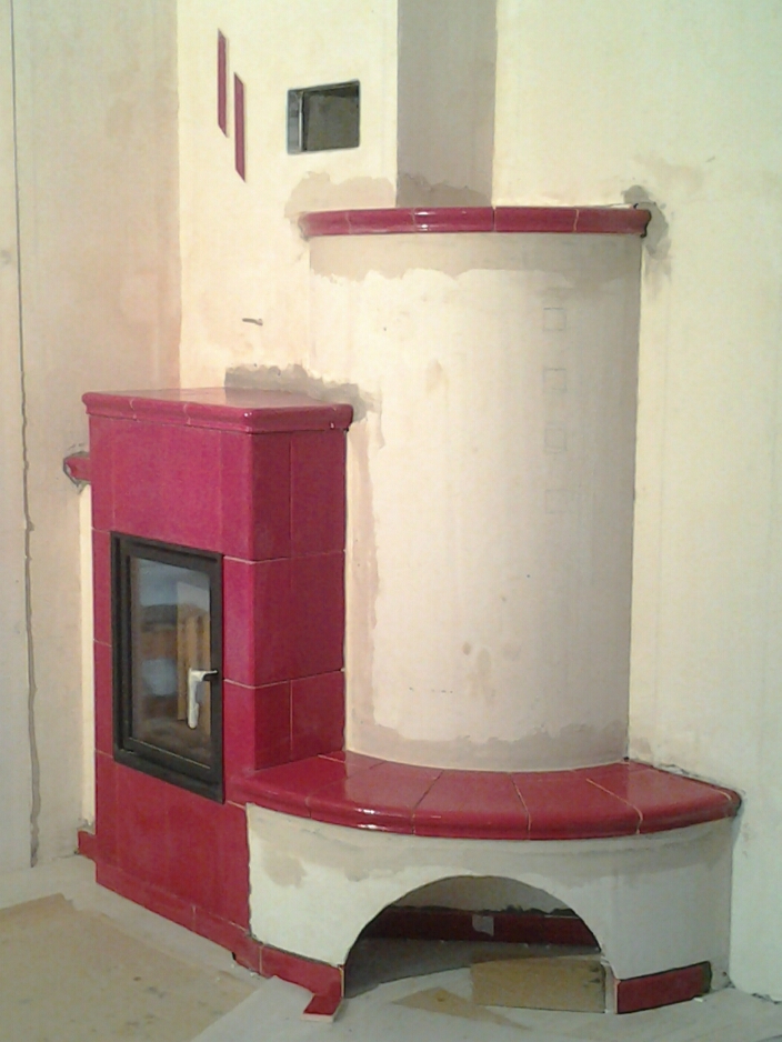

СообщениеДобавлено: Пт 12 Декабрь 2014, 08:39 Ответить с цитатойВернуться к началу

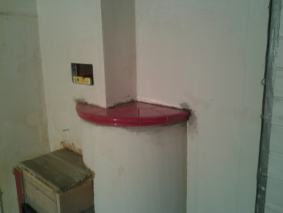

И заключительный этап. После оштукатуривается фактурной штукатуркой, но эта другая история.

Андрей, добрый день!
Забор на конвекцию (горение) из дровника?
Из топки сразу на выход (какой дымоход?) или есть еще опускной в колонне?
Просто смотрю где снять столько тепла на конвекцию второго и первого этажей.
Топка Шмидт?
Андрей Пферд
Сообщения: 219
Регион: СПб
СообщениеДобавлено: Вт 16 Декабрь 2014, 10:22 Ответить с цитатойВернуться к началу
Топка Шмидт?
Забор на горение из дымохода Шидель. Конвекционный воздух идёт из коридора, спальни и проложен канал для спуска холодного воздуха со второго этажа. После топки стоит дополнительный чугунный дымооборот с шамотной футеровкой. Сам камин выходит на 3 стороны. Это зала, коридор и спальня
