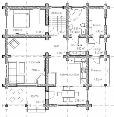

В ближайшем будущем планируем строить дом, будем в нем постоянно жить. Для уюта, по моим соображениям, в доме должна быть печь. В силу небольших размеров самого дома хотелось бы совместить в одной печи все : плиту, хлебную камеру, ну и камин. На сайте Кузнецова нашел ОВИК КК, но она без хлебной камеры. Написал ему письмо, но две недели без ответа. Может что сможете подсказать. Печь планируем разместить в кухне и комнате. Если есть необходимость, вышлю схему расположения помещений.

первый этаж, печь между кухней и гостиной(камин)

А чем отапливать собираетесь этот дом?
СообщениеДобавлено: Пн 8 Декабрь 2014, 09:41 Ответить с цитатойВернуться к началу
Проект не совсем продуман для печного отопления. Вечно холодная спальня и гостинная без выхода в кухню - это не правильно.

камин и печь не предназначена для постоянного отопления, скорей для души и приготовления (подогрева) пищи. Основное отопление от котла.

Я бы Вам посоветовал, в стене между гостиной и кухней, поставить русскую, лучше теплушку, с дверкой со стеклом, налюбуетесь на огонь...А камин- это баловство, быстро надоедающее.
