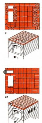

Друзья, поделитесь опытом кто чем засыпае свод в РП. И вообще какая информаци по этому поводу.

А перекрыша свода (лежанка)на чем держалась?
В общем-то меня волнует вопрос- может ли засыпка выпереть боковые стенки и что делать чтобы этого не происходило.

Ну а как же делать? Класть перекрышу на уголки, опирающиеся на боковые стенки?
