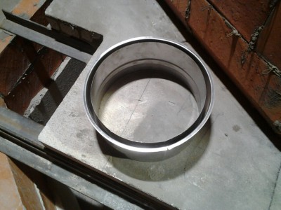

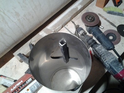

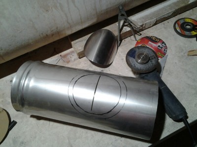

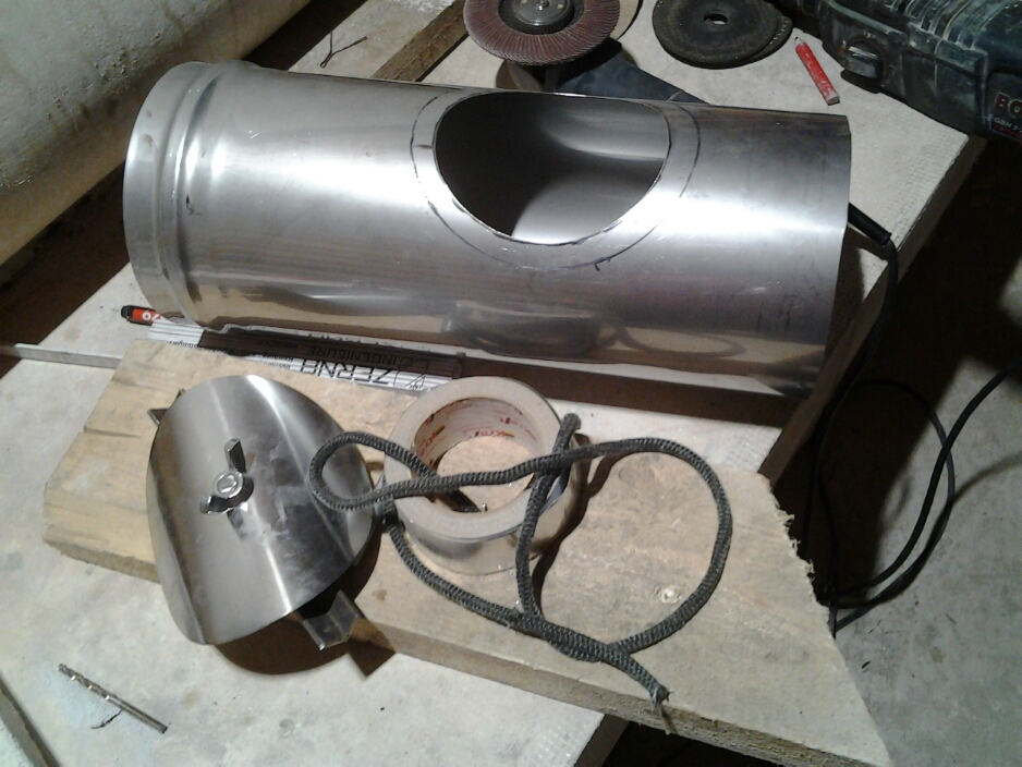

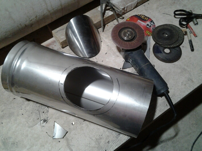

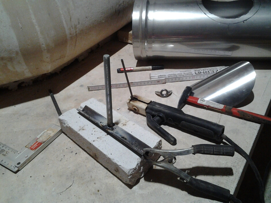

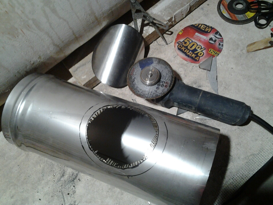

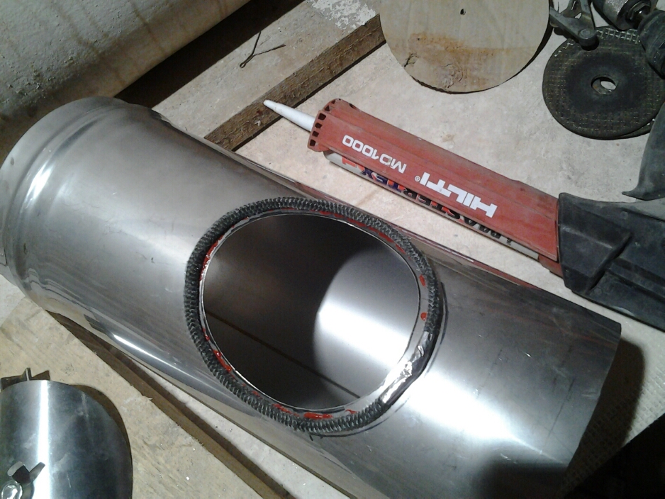

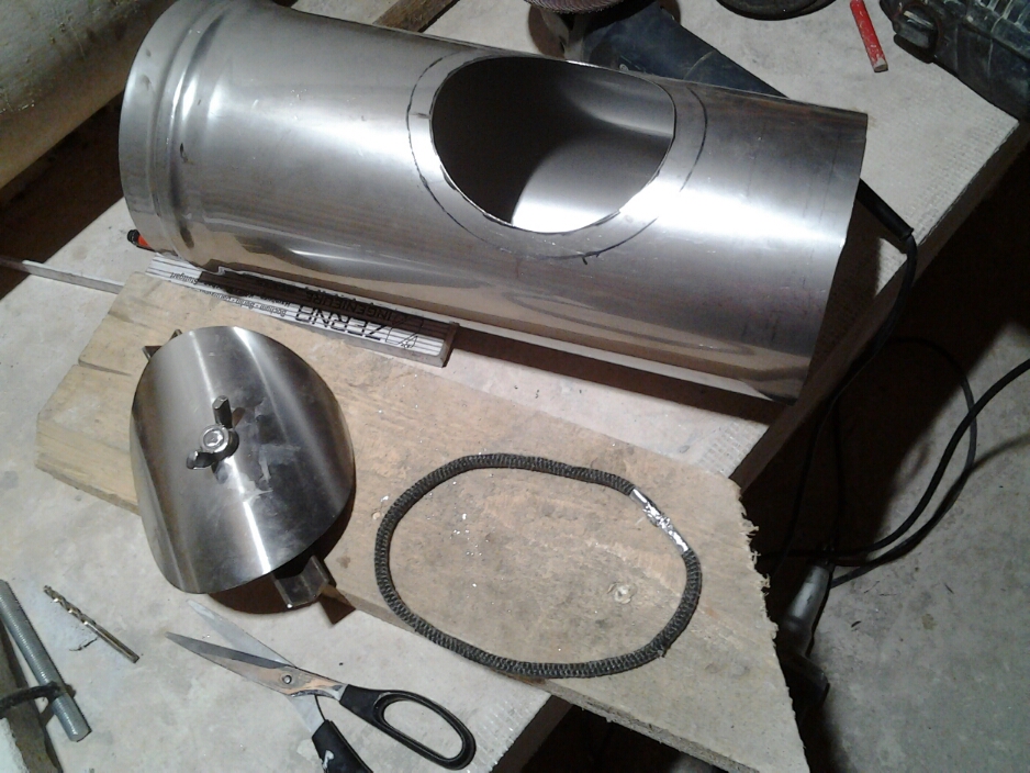

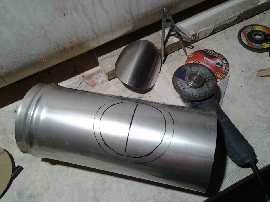

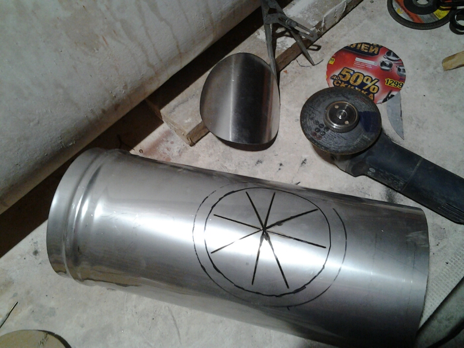

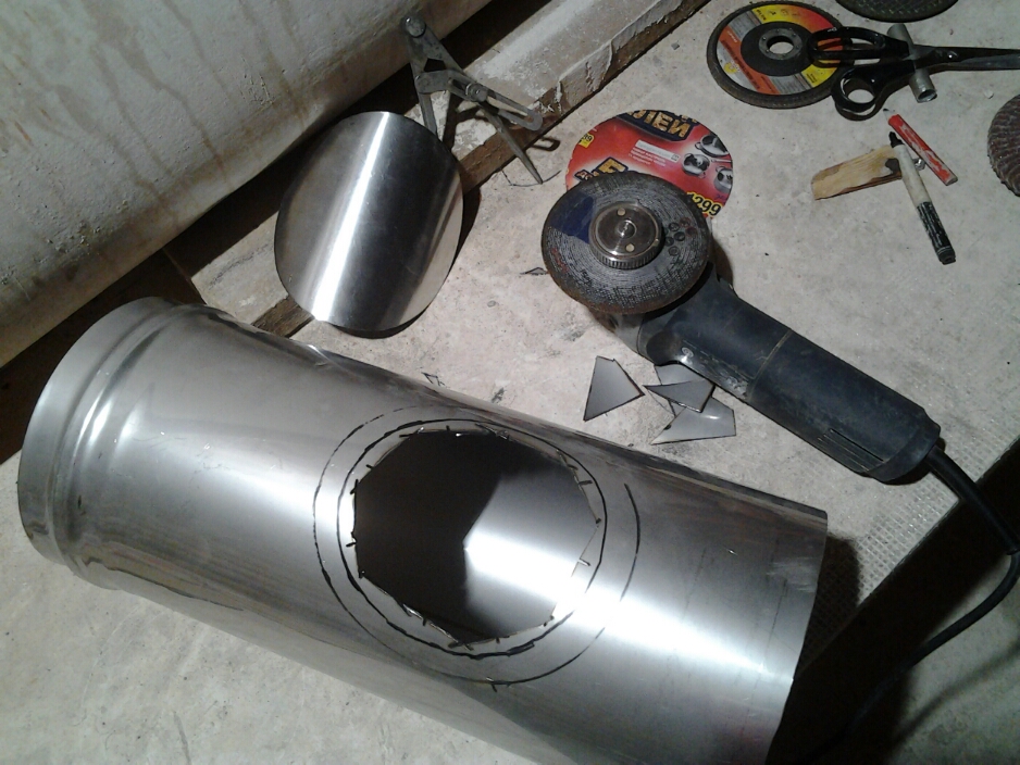

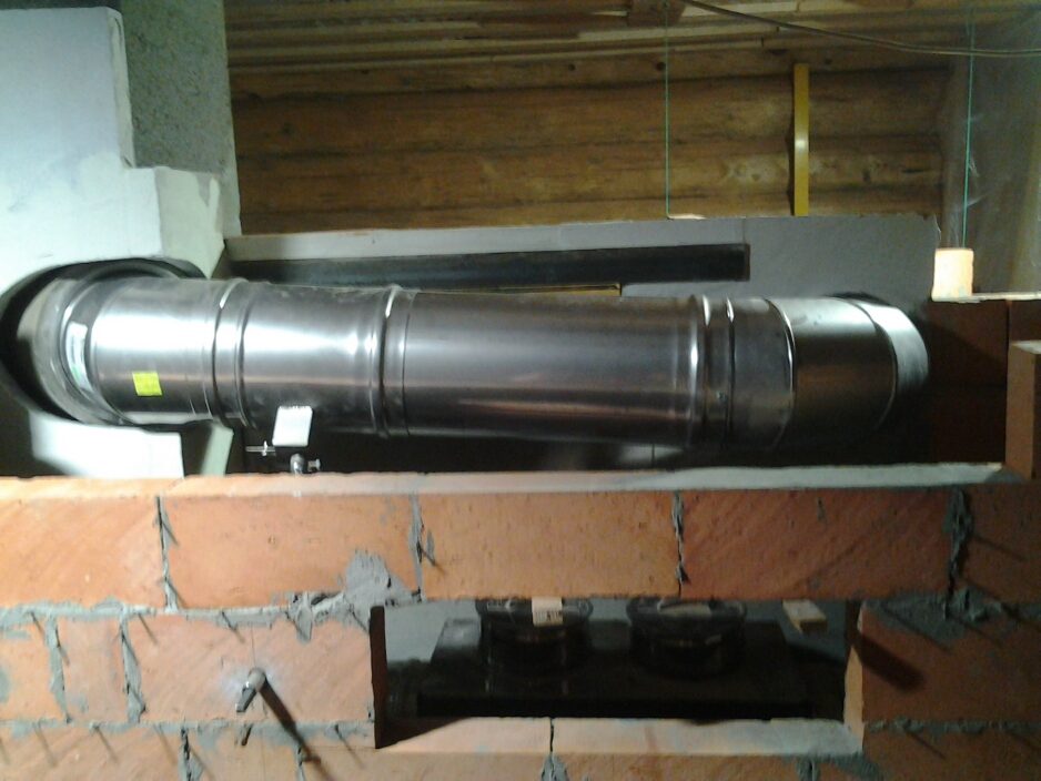

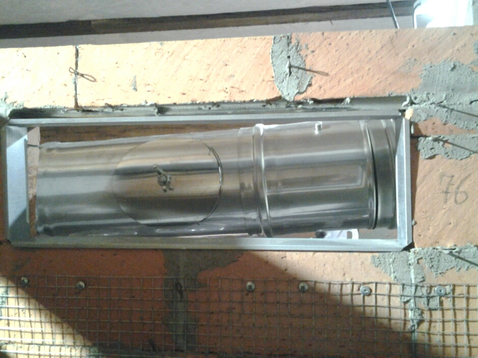

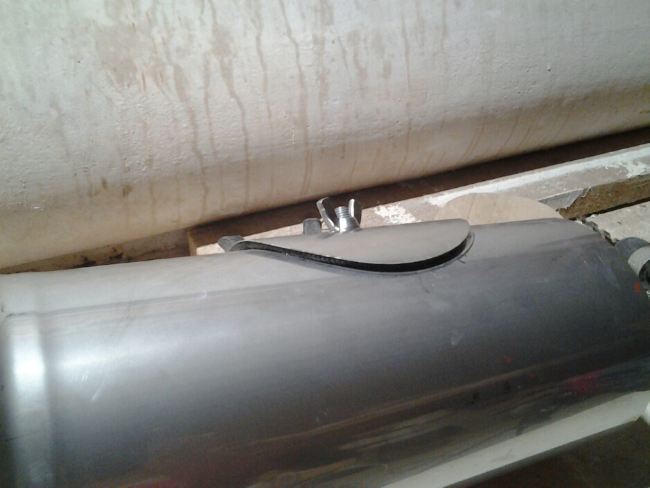

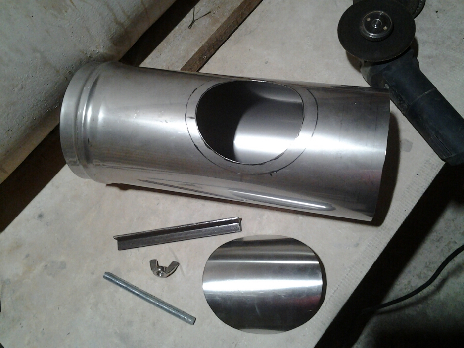

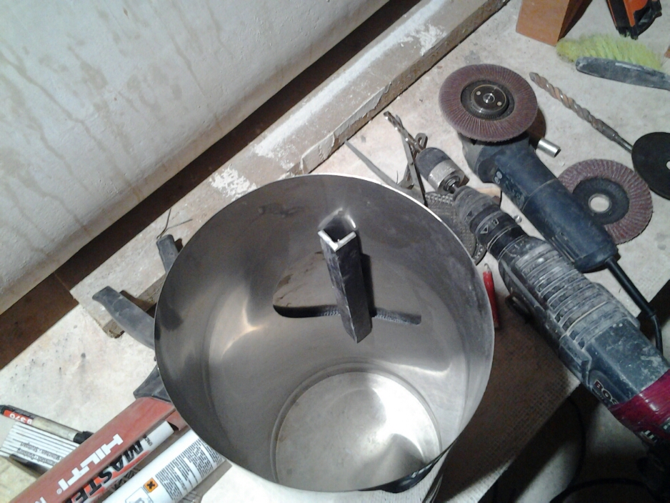

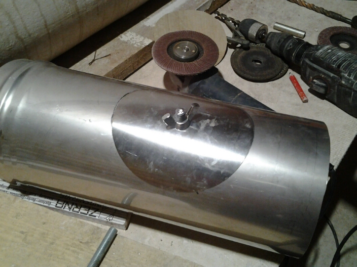

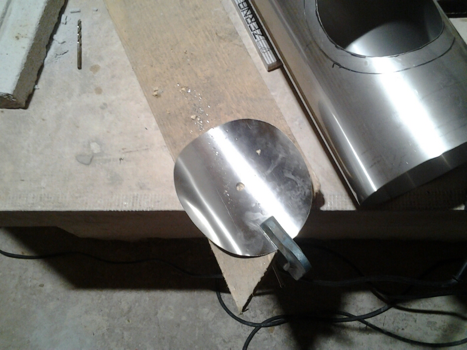

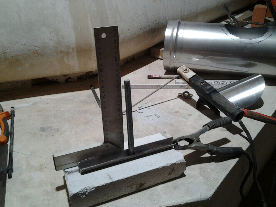

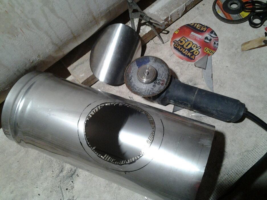

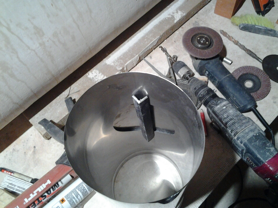

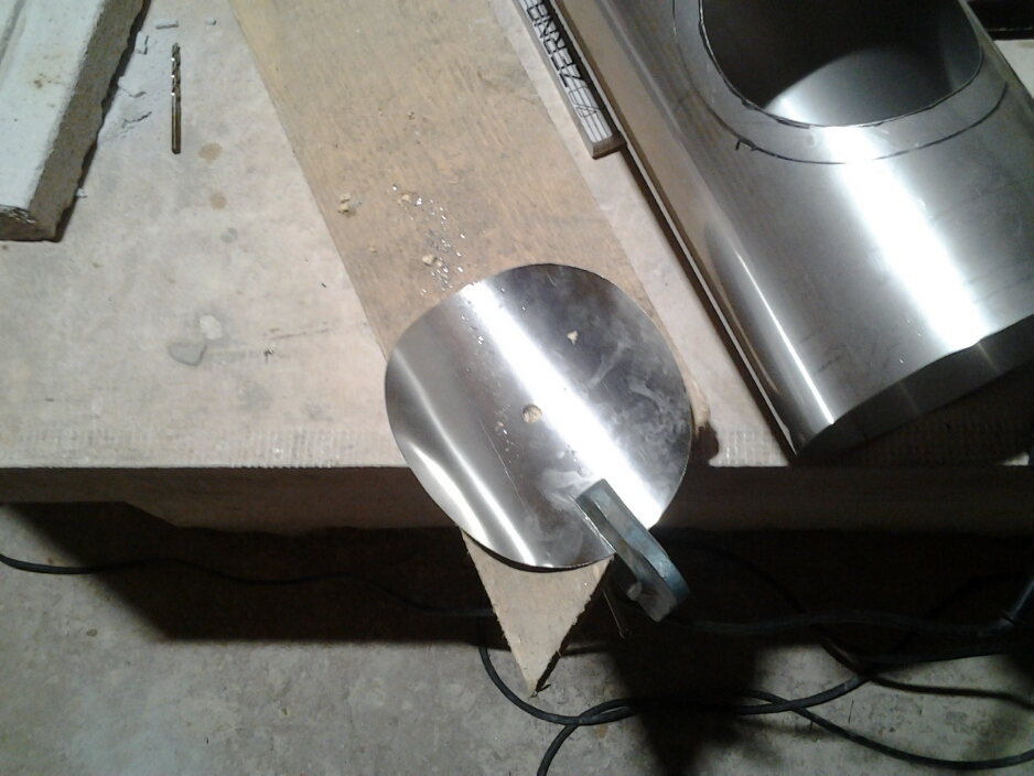

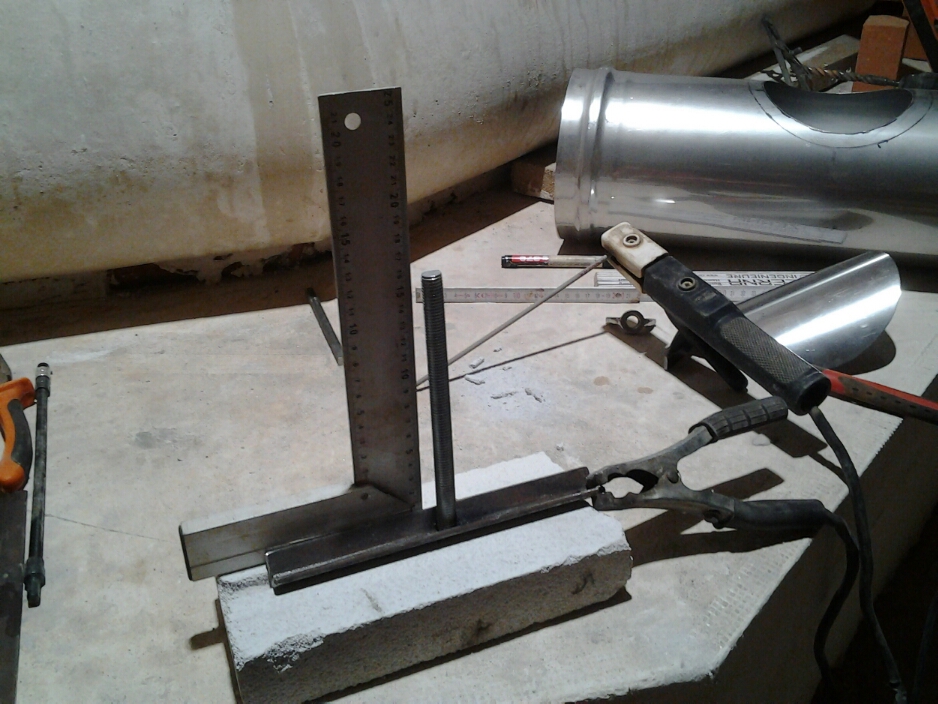

Не знаю, нужна ли эта тема, если модераторы удалят её, не рассержусь. Часто при изготовлении каминов приходится делать горизонтальные участки дымоходов из металла. Есть готовые трубы с ревизиями, но у них, ревизия нахожится посередине трубы, и она ,обычно,не совпадает с наружной решёткой, через которую приходится чистить трубу. По этому нужно изготовить ревизионное отверстие самому. Хочу показать, как это делаю я. Труба Jeremias 1mm соеденяет трёхходовый шамотный щит и керамический дымоход Шидель.

Последний раз редактировалось: Андрей Пферд (Пт 26 Декабрь 2014, 20:33), всего редактировалось 2 раз(а)

Далее

Далее

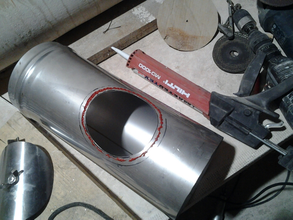

Далее

Далее

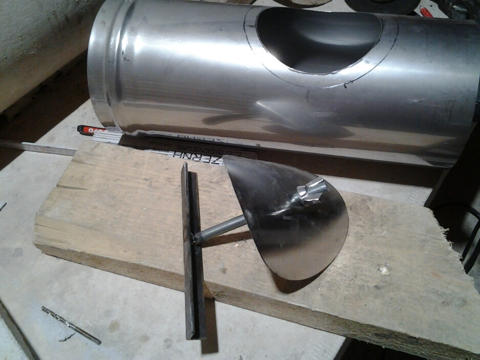

Далее

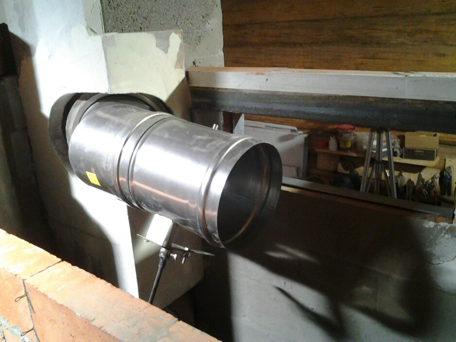

Теперь трубы можно соеденять

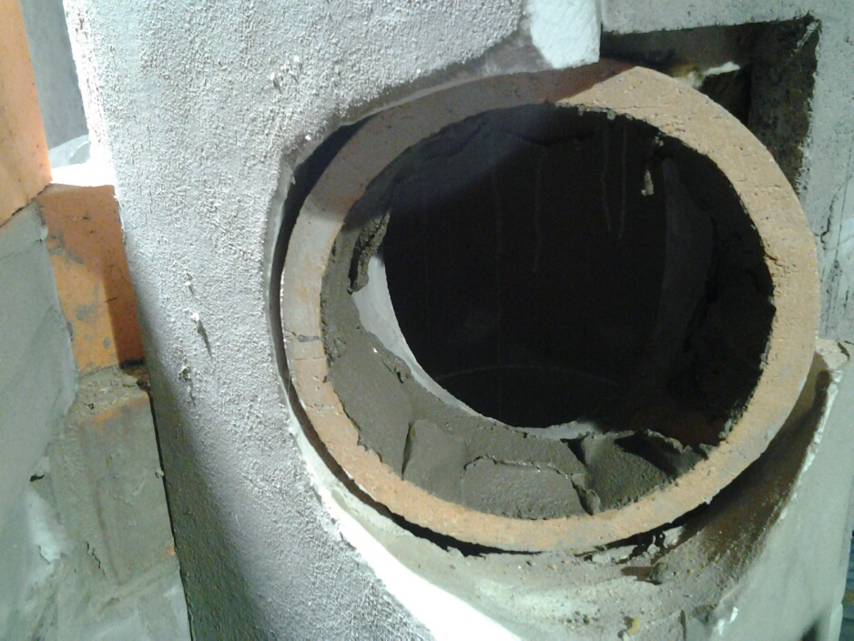

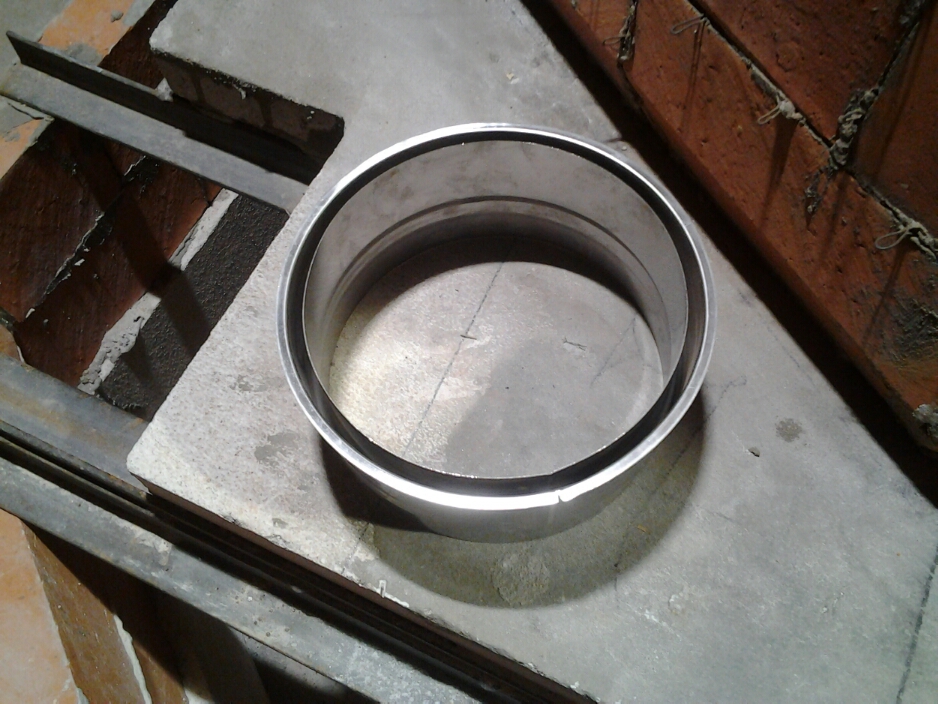

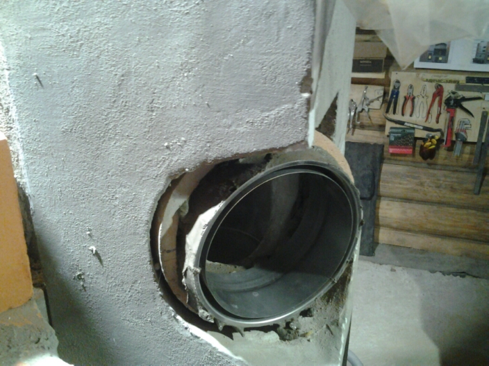

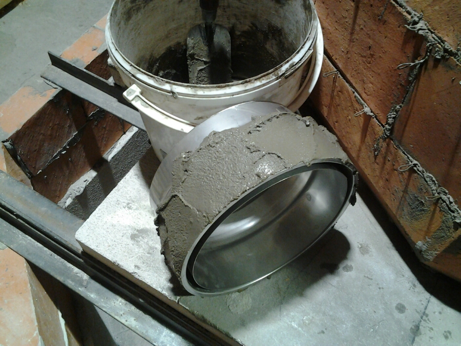

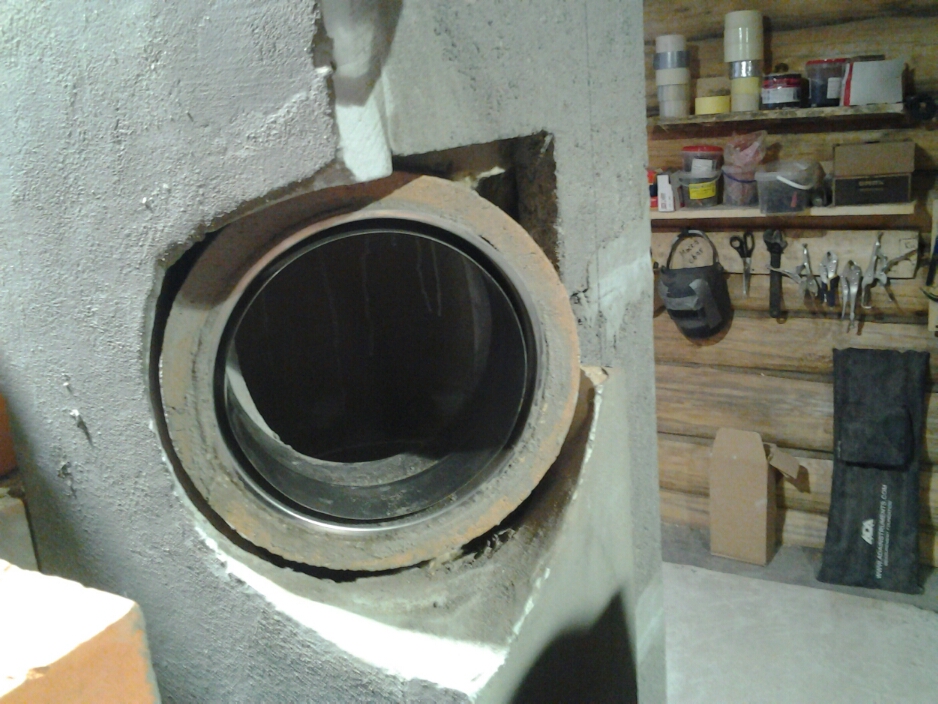

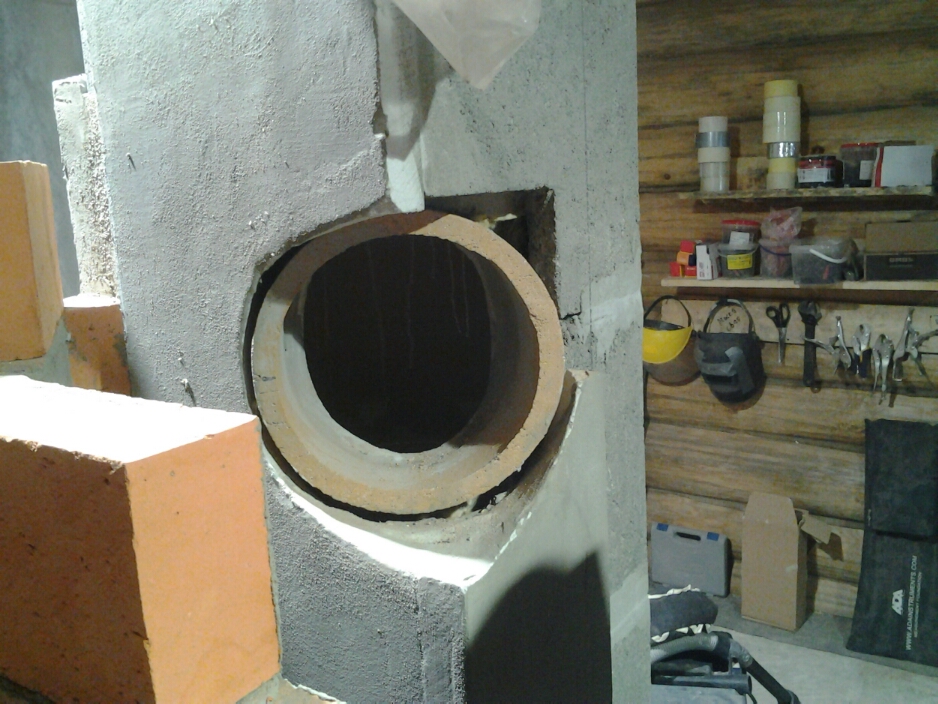

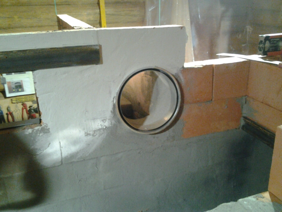

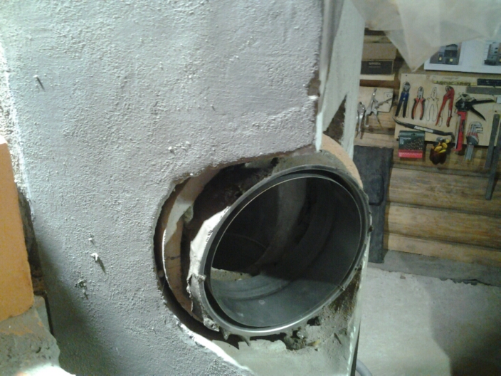

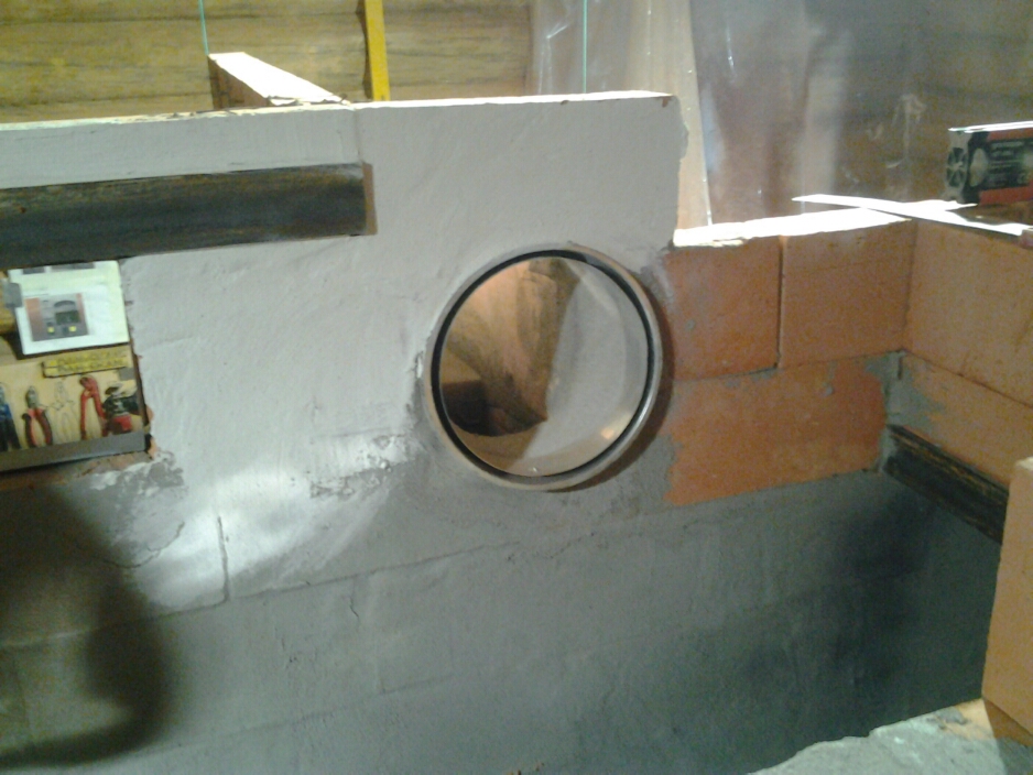

Сразу же хочу показать, как правильно делать подвижное соединение металлической трубы с керамической. Существуют специальные двухстенные гильзы, которые вмуровываются на НМ в патрубок керамического дымохода. Никаких уплотнительных шнуров при этом не требуется. Соединение остаётся при этом подвижным и герметичным.

Ещё
