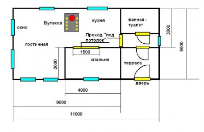

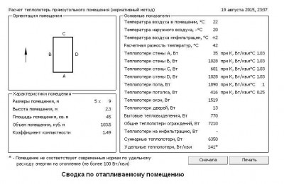

Здравствуйте форумчане. Попросили меня задать такой вопрос.
Есть: Московская обл, дом в деревне, постройка 1956-1960гг. Состояние хорошее. Использовался как дача, поэтому стоит Бутаков с сандвич трубой. Как дачное отопление устраивает.
С некоторых пор появилось желание переехать на постоянное место жительства. Бутаков для оного не удобно, да и не комфортно. Предполагается проживание молодой, работающей женщины.
А по сему Надо: Кирпичная отопительная печь.
Из пожеланий: Глухие топочные дверцы (без стекла), возможность подвести её под установленный сандвич (120 или 150 уточним), украшения на печи возможны, но не обязательны. Топить её будет возможно в период с 18-00 до 22-00, т.к. работа не позволяет топить её в другое время. Догрев помещения в морозы будет производится путем включения электро калориферов.

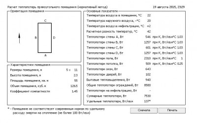

В прилагаемом рисунке: Отапливать надо гостиную, спальню, кухню. В спальню и коридорчик ведут проходы в стене "под потолок". Ванная отапливается за счёт нагревателя воды и эл. калорифера. Терраса холодная (не утеплённая).
Прилагаю теплорасчёт полного дома и по отапливаемому помещению.
Также остается вопрос по фундаменту: т.к. внутри дома, то либо отливать кубик из бетона, либо ставить на сваи.

СообщениеДобавлено: Чт 20 Август 2015, 09:22 Ответить с цитатойВернуться к началу
печка напрашивается со смещением вниз на угол спальни.
Фундамент будет нужно делать. Убрать грунт, проложить ПЭ пленку и засыпать 30см песка. Пролить его. И на песок залить плиту. На нее или столбики из кирпича поставить или кубик забутовывать под уровень пола.
Печки достаточно 5х4 кирпича.

По хорошему -- шведку поставить как раз в то место, где проход в спальню
Спиной в спальню. А вход в спальню сделать слева у окон
Решит многие проблемы. Хреновая планировка для женщины: спальня на проходе и у входа и вдали от печки
Плюс дом нужно утеплять полюбому, 100-150 минваты и сайдинг

Зачем в проход спальни? Солин говорит верно, в угол. И почему шведку? Почитайте пост: топить есть возможность раз в день. Подойдёт теплоёмкая печь - коими двухконтурки являются, чот я шведок теплоёмких не знаю...
А какая разница в планировки для женщины и для мужика? Хреново когда выход из спальни в зал как вы предлагаете. Печку в угол и будет нормально и ни чего не вдали.
ДОм с потерями в 7квт утеплять в 150 базальта? Shocked У нас в регионе на брус 180 рекомендуется по снипам 140 по моему, все 100 делают и норм.
Солин предложил печь 4 на 5, она должна не меньше 6квт дать. Утеплить конечно надо, но точно не 150 под Москвой. А сайдинг что тоже утеплитель??? К чему акцент???
Желательно утеплит терассу, что бы тамбур холодный был, либо, поскольку в ванной отопление есть, поставить дверь, что бы прихожая тамбуром была.

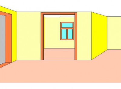

Женщина управляющаяся с Бутаковым, может управлять любой другой печью. Факт.
Так как всётаки быть с одноразовой протопкой? Печи всё же идут под двухразовые протопки.
Может пальцем кто ткнет в образец, что бы было на что посмотреть.
Печь чисто отопительная, без ничто.

СообщениеДобавлено: Вс 23 Август 2015, 20:47 Ответить с цитатойВернуться к началу
практика показывает, что в самые холодные дни печку можно и 2 раза протопить.
Поэтому такой печки вполне хватит для вашего дома.

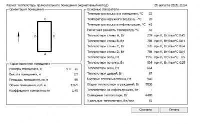

СообщениеДобавлено: Вт 25 Август 2015, 11:23 Ответить с цитатойВернуться к началу

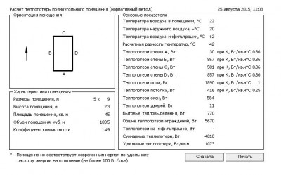

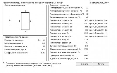

После выходных вношу поправку: В реале всё оказалось несколько лучше. ПО калькулятору тепло потери общие 6860 (было 7530), тепло потери помещения, что желаемо отапливать 4810 (было 6350). Сам виноват, надо было точнее узнавать, и не вводить просто так народ в заблуждение.
Выяснил про толщину, утепление стен и пола, плюс более точные размеры окон и проёмов.

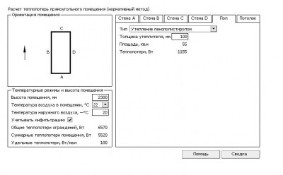

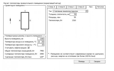

Интересен оказался вопрос по утеплению. Оно мало. Попробывал погонять калькулятор. Выяснил, что более всего на утепление влияет утепление пола. (на рис пол 50 мм и пол 100 мм утеплителя для сравнения. И о чудо, уже попал в 100 Вт*м2. Потом добавил на стены по 100 мм утеплителя, вообще вошёл в норму. Дом будет отделываться сайдингом. Буду рекомендовать доп утепление.
На основе выше изложенных советов и действий, будем подбирать печь.

По планировке: Всё же останется без изменений. Печь там где ныне стоит Бутаков. Действительно проще оказалось поменять назначение зон помещения.

СообщениеДобавлено: Вт 25 Август 2015, 14:31 Ответить с цитатойВернуться к началу
Ну ориентируйтесь на вот что:
При 2м эффективной высоте теплоотдачи, одному метру периметра печи должны соответствовать (400 ватт/м2) 70 000 кДж, т.е. 2,8 кг угля или 5,5 кг дров.
т.е. вырисовывается печка в > 10 кирпичей периметра и топке на 25 кг дров (50 литров до верха дверки)
А спаленка -- да холодновата будет
