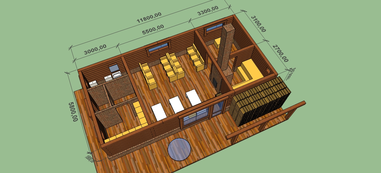

Всех с Новым годом! Весной стартует проект по строительству небольшой общественной бани. Идея построить баню с настоящим паром! Понравились пламенные печи Евгения Викторовича. Справиться ли такая печь с режимом: 3 сеанса по 2 часа, по 10 человек, 5 дней в неделю, или зальет? Есть опыт эксплуатации прямоточки постоянного действия(камни в металлической трубе). Пар отличный, но дров хавает много, и топить надо постоянно, а это не удобно в общественном варианте.
планировка
 Размер файла:  404.51 КБ

СообщениеДобавлено: Вс 4 Январь 2015, 18:44 Ответить с цитатойВернуться к началу
зачем увеличивать парную? Человек 5 сядет свободно, это вполне при общем количестве посетителей 10 чел.

СообщениеДобавлено: Вс 4 Январь 2015, 18:47 Ответить с цитатойВернуться к началу
размеры печи 1000 на 1000 мм, таких габаритов недостаточно для создания печи с нужным объемом и массой закладки?

СообщениеДобавлено: Вс 4 Январь 2015, 18:58 Ответить с цитатойВернуться к началу
При этих размерах парной можно увеличить габарит печи до 1200 на 1200 мм, это 4.5 на 4.5 кирпича, а вообще то согласен, плясать надо от печи. Скинул бы кто подходящий проект в скетче, чтоб пальцем в небо не тыкать.
Размер, что на рис. подходит для семейной бани, а не для коммерческой...хотя бы два лежащих полка. Surprised
Люди в баню париться приходят....а мытье - это второстепенная процедура...если успеют за два часа Smile
Размер печи для Вашей парной 1430х1300мм

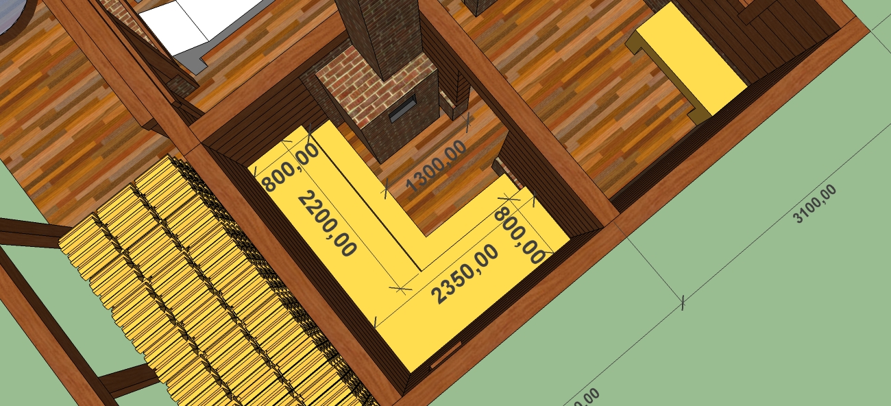

парная с размерами полоков
парная

Здесь возникает проблема с колосником , что под каменкой...Размер решётки дождеприёмника ДБ 2 - 943 мм, бюджетный вариант...Легированный чугун, решётки из него- подвешенный в пространстве вариант.Image

Сообщения: 1346
СообщениеДобавлено: Вс 4 Январь 2015, 19:09 Ответить с цитатойВернуться к началу
За печкой полок не поместится.
а проект этой печи есть?
