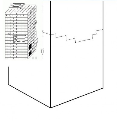

Уважаемые печники. В прошлом году сложил в своём доме две печи. Обе конструкции выложены здесь на форуме в Реализованных идеях. Большую печь 4х4 топлю уже второй сезон (закончил кладку под прошлый новый год). В этом отопительном сезоне стали появляться трещины по швам кладки. Идут по диагонали печи с одной стороны на другую в средней трети по высоте. Все трещины по швам. Расхождение, в зависимости от нагретости печи от 0,5 до 1-1,5 мм. Дыма через них нет.
Нормально ли это?
Если нет, то, что нужно делать?

желательно конечно фото , но что такое трещины ? это что то внутри давит на наружную кладку в процессе нагрева , если трещины горизонтальные то что то поднимается вверх и цепляет вашу кладку и возникает горизонтальная трещина в самом слабом месте или прямо в этих местах жесткое сцепление с нутрянкой , которая от нагрева вырастает , короче где надо температурных швов нет ...

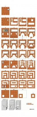

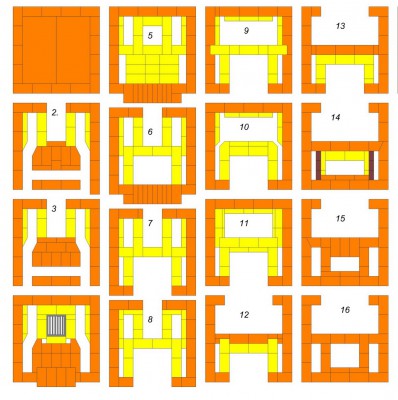

Трещины на фото печи в Пойнте сможете нарисовать..? Или на видео выложите.
Своя печь ближе к телу...
 Размер файла:  587.67 КБ
 Просмотров:  1239 раз(а)

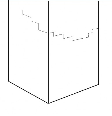

Очень признателен за ответ. Фото не сделал, да и на нём всё не увидеть. Поэтому сделал примерную схему. Все кирпичи в кладке целые, трещина только по швам.
И швец и жнец и на дуде игрец
 Размер файла:  21.23 КБ
 Просмотров:  905 раз(а)

На фото в Пойнте нарисуйте Трещины , или на своем чертеже обозначьте дверку топочную , ориентиры какие нибудь... Топку как перекрывали, футеровка отдельно, красный отдельно, металл уголки...? Плиты нет , понятно. На чертеже- в порядовке какой ряд горизонтально подняло..?

Добрый день. Всё достаточно просто. У печи есть сторона, которую на фото не видно - где дверки. Там всё нормально. Никаких трещин, ни над дверкой, вообще нигде. Есть другая сторона, которая тоже видна - это где камин. Там тоже всё в порядке, хотя та трещина о которой идёт речь на эту сторону заходит тоже и идёт над камином между задвижками, там и заканчивается. Трещина, которую я нарисовал - на двух глухих сторонах печи. В частности, на схеме - правая сторона - это та сторона, которая видна на фото и следующая за ней грань - там портал камина. Ну, и левая грань - её фото нет. Там ровная стена печи. В печи есть футеровка огнеупором топливника. Тепловой зазор большой от 5 мм и более, забран базальтовым картоном. Перекрыша кирпичами, сверху тоже зазор больше 1 см до от огнеупоров, до перекрыши. Этот этап можно увидеть на сайте http://forum.stovemaster.ru/viewtopic.php?t=7602&highlight=
В печи кроме основной, поддувальной и одной прочистной дверок и трёх задвижек - других металлических деталей нет. Огнеупорное ядро отделено от кладки красным кирпичём тепловым зазором., да и все железные детали проложены по кирпичу двойным базальтовым картоном.
Прогрев, естественно, во время протопки не самый равномерный. Далее, в конце температура выравнивается.

Андрей Алексеевич, перекрытие показано, как я его делал по ссылке http://forum.stovemaster.ru/viewtopic.php?t=7602&highlight=

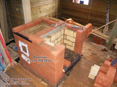

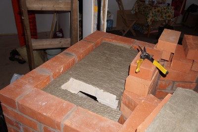

Без фото Реальной печи с метками трещин трудно Четко представить Картину. Можно предположить, что именно в зазор между перекрытием топки и красным кирпичем, где задвижка Летнего хода и попадают самые горячие газы. на выходе из топки газы бьют в стенку камина и вниз. Этот угол поворота без футеровки слабый , да еще маловат в сечении, похоже.
 Размер файла:  361.57 КБ
 Просмотров:  949 раз(а)

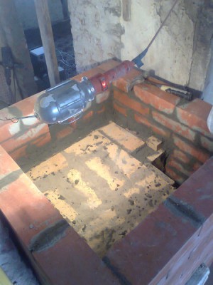

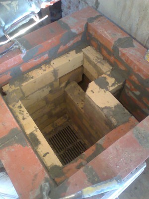

Выход из топки печи Игоря Климова, футеровка поворота горячих газов вниз. Перекрытие топки сплошным рядом шамота.
 Размер файла:  74.39 КБ
 Просмотров:  951 раз(а)
 Размер файла:  78.93 КБ
 Просмотров:  923 раз(а)

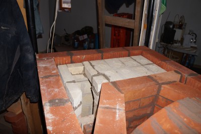

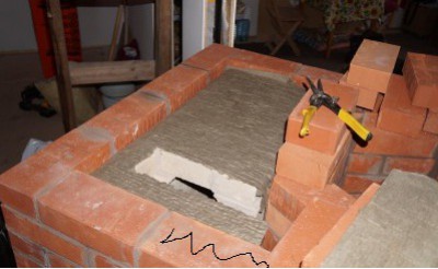

Вот на этой фотографии хорошо видно кирпич (я его пометил) самый нижний в трещине. Вот шов с этим кирпичем вышележащего и есть самая нижняя точка трещины. Дальше по швам она расходится выше и залезает ряда через четыре на другую глухую стену печи (левая на схеме).
 Размер файла:  38.82 КБ
 Просмотров:  889 раз(а)
Александр Климкин
Зарегистрирован: Пт 18 Февраль 2011, 16:53
Сообщения: 81
Регион: г.Шахунья Нижегородская обл.
СообщениеДобавлено: Чт 22 Январь 2015, 21:48 Ответить с цитатойВернуться к началу
Тогда все понятно - перекрытие красным выхода из топки перегревается и поднимает все над ним кирпичи, зигзагообразной трещиной, вверх. Сейчас трудно будет это поправить, на этапе стройки -было бы легче, сделав футеровку , как в печи Игоря Климова.

Спасибо Игорь. Но тогда есть ещё вопрос. Этот ход из топливника - летний. И во время топки задвижка закрыта. Поэтому горячие газы идут прямиком в треугольное пространство (с одной стороны стенка печи, с другой стенка камина).
Вот там нагревается много сильнее. На летнюю задвижку тоже грешить не приходится. Она в стороне от начала трещины вообще. Так, что есть такая мысль, что данное предположение неверно. Понятно, что разное расширение даёт. Но вверх от топливника зазор вообще сантиметра 3. Но треснуло только тут.
Имеет ли смысл заделать швы с трещинами по новой?
Вообще, заметил, что во время топки печь расширяется конкретно вверх. И вся дуга арки камина, там появляется между кладкой арки и остальной печью зазор около 0,5 мм. На холодной печи его не видно. На тёплой - опять появляется. Но, скажем, если его заделать по новой, то бессмысленно. Оторвёт опять.

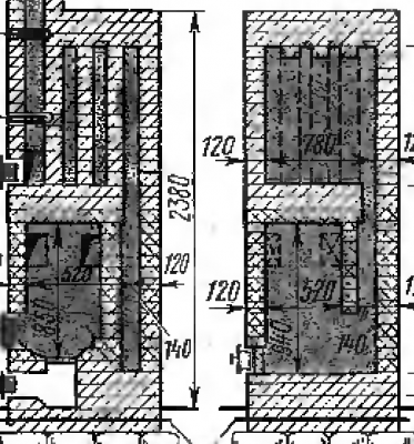

Поднимает кладку не над задвижкой летнего хода, а над перекрытием выхода из топки-красный кирпич напуск -не защищен футеровкой. Почему арку отрывает - разница в температуре стенок печи и арки, связки нет, предположительно. Вы же нарисовали на моей фотке зигзаг -сделайте реальную фотку печи и трещины на ней также нарисуйте -будет все понятней....Топить в другом режиме -с верхним розжигом или закладку меньше делайте дров, чтобы температуру сбавить, поддувало прикройте. Трещины заделать можно, если температуру сбавите, или защиту поставить в ремонте, тогда стерпит. Если не убрать причины -опять порвет. На фото Красные кружочки-точки локального перегрева. Первый опускной без футеровки поднимает все над ним кирпичи в перекрытии. Арка тоже в первом опускном-тоже отрывает от перегрева. С таким топливником нужно быть осторожным . Больше одной закладки не делать. Вот такой же топливник у Школьника-два выхода из топки и Широкий опускной.
 Размер файла:  164.81 КБ
 Просмотров:  885 раз(а)
 Размер файла:  67.61 КБ
 Просмотров:  851 раз(а)
