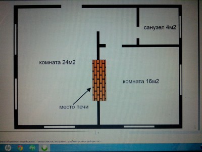

Добрый день, уважаемые печники.
Первый раз на сайте. Буду рад услышать советы профессионалов по моей проблеме. Я сделал пристройку к дому 6х8м,высота потолка 2,7м Ленинградская область, каркас утеплен минерал ватой 120мм, комнаты 16м2, 24м2, санузел и тамбур 8м2. Хочу смастерить печь в перегородке между комнатами. Т.к. в зимнее время провожу в доме только выходные, поэтому хотелось бы иметь быстрый прогрев. Вопрос - какая печь, на Ваш взгляд, наиболее подходит в моей ситуации? Буду рад Вашим советам.

План пристройки и желаемое расположение печи нарисуй.
Быстрый прогрев - это железка. Но и быстрое остывание.
Кирпичная быстро не прогревается, тем более с минуса зимой.
Почитай темы форума для начала в разделе http://forum.stovemaster.ru/viewforum.php?f=48, много аналогичных обращений по этому поводу.

1. план дома включая пристройку, назначение помещений, размеры простенков.
2. какие доп. опции, кроме упомянутого быстрого прогрева?
Быстро разогревают воздух ДХС(Р) и П 2-3 710х410, либо П 2-5 760х435 Razz , если эти изделия не актуальны, то вот эти хорошо справляются http://oootechnolit.ru/production/pechnoe-lite/TS2-D130/

Добрый день, уважаемые печники. Большое спасибо всем кто откликнулся. Сегодня буду переваривать информацию, которую получил от вас. А сейчас высылаю план помещений. Еще скажу, что в 70-е годы мой отец сложил небольшую печь в старой части дома по собственному проекту, где топочная нижняя часть сложена в полкирпича, а верхняя, где проходят каналы в четверть кирпича. При топке, естественно, сначала нагревалась верхняя часть, зимой к утру остывала, а нижняя часть нагревалась за счет горячих углей. Конструкция, конечно не совершенна, однако, для маленького помещения 15 м2 хватало. Может быть что-то похожее есть в четверть кирпича?
 Размер файла:  779.05 КБ
 Просмотров:  617 раз(а)
СообщениеДобавлено: Ср 28 Январь 2015, 13:56 Ответить с цитатойВернуться к началу
Печи прямоугольные есть.
