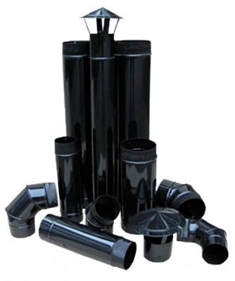

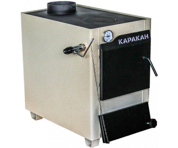

Хочу установить на кухне котел КАРАКАН 18 ТПЭ, возник вопрос как пройти потолок, чтобы был более менее эстетичный вид!??
Труба будет простая металлическая (или эмалированная) сендвич, мне предложили на потолок кватрат железа прибить и в центр трубу. Smile
Ну если бы это была баня или гараж еще ладно, но это все таки кухня в доме.
подскажите как можно сделать пожаробезопасный и эстетичный проход через потолок??

1 Надеюсь, это и правда сендвич, ибо на фото одноконтурная труба.
2 Вместо того самого металлического квадрата можно применить квадрат из минерита или силиката кальция, которые красят краской на водной основе.
Из них же сделать короб внутри перекрытия, с расстоянием от дыма до дерева не менее 38 см. . Это не блажь, я сам говорил с человеком, едва спасшим дом , там загорелась сажа в годовалом сендвиче котла, зазор от трубы до балки был 15 см, с изоляцией базальтом. Razz

На "таракане" в паспорте огнестойкая сталь указана?
Если ответ "нет", то, по работе ВторЧерМета, газоходы ТТ котлов сварных корродируют при соприкосновении с пламенем по 0,5-1,5 мм в сезон Sad
