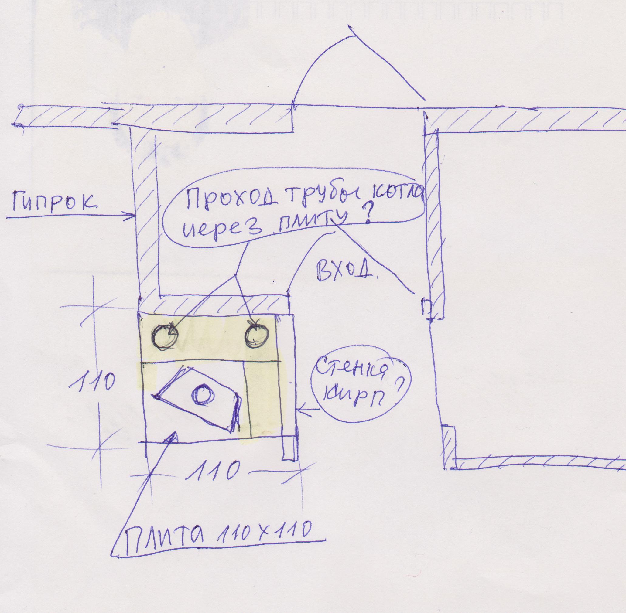

Ситуация с отоплением такая...
Есть дом 9 х 9 м с недоделанной внутренней отделкой. Два этажа с мансардой вторым светом и подвалом.
В подвале планируется установка твердотопливного (есть в наличии) или в последствии газового котла для парового отопления. Над котлом, в перекрытии первого этажа сделана ЖБ плита 110х110 смм, далее идет пол второго этажа и крыша. Высота потолков на двух этажах по 3,5 м. Хозяин хочет прорубить в ЖБ плите отверстие для трубы от отопительного котла а на плите установить каминную кассету с отопительным щитком. На этом же пространстве провести конвекционные каналы от кассеты на две спальни второго этажа и (по возможности) сделать так, чтобы щиток раздельно или совместно отапливался от этих двух приборов.
Вот примитивная схема.
Есть вопрос:
По высоте трубы - не будет ли сильно остывать дым при совмещении ее со щитком и соответственно при этом обрастать сажей труба?
Возможно ли раздельно-совместное использование щитка?
Какой щиток лучше сделать купольный или канальный?
Делать кожух вокруг кассеты из гипрока или лучше из кирпича как дополнительный аккумулятор тепла?
Какой оптимальной высоты делать щиток и соответственно длина каналов или высота куполов?
Нужен ли шамот в этой конструкции или можно красным кирпичом обойтись?
Кто бы взялся за эту работу и сколько она будет стоить?
Спасибо!

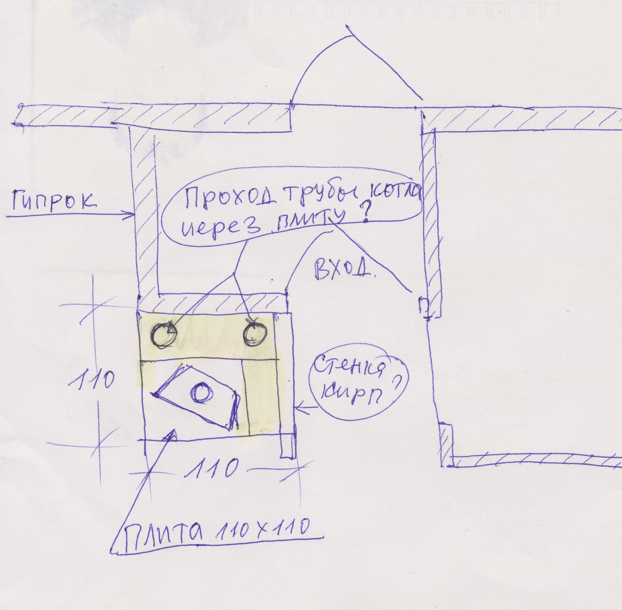

еще приложение... что то не очень получилось у меня с первого раза.. Не могу уменьшить размер файла((((
СообщениеДобавлено: Вт 3 Февраль 2015, 00:01 Ответить с цитатойВернуться к началу
а) она греться не будет сильно.
б) лучше раздельно.
в) щиток канальный.
г) не смысла делать кассетную топку, при подключении её к отопительному щитку она во обще не будет работать.
д) самая оптимальная высота щитка 2200мм, если выше отразится на тяге и будет дымить.
е) если топку делать свою для щитка то тогда футеровать. Если топка будет или каминная вставка то хватит и красного.
