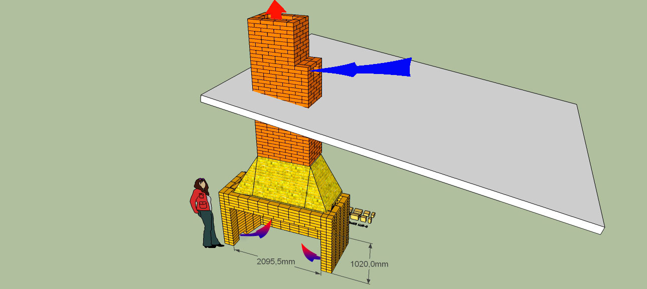

Вопрос знатокам, могу ли я организовать вот такую приточку кислорода.
И небольшой конкурс , кто угадает сечение дымохода для камина 2 м на 1 метр? Smile

Теоретически такая конструкция должна работать.Чем больше приточный канал тем легче камину будет преодолевать все трудности связанные с засасыванием воздуха с такой высоты.
Вопрос к пытливрму исполнителю- а какое количество дров в одной закладке Вы будете сжигать в топке 2х1?

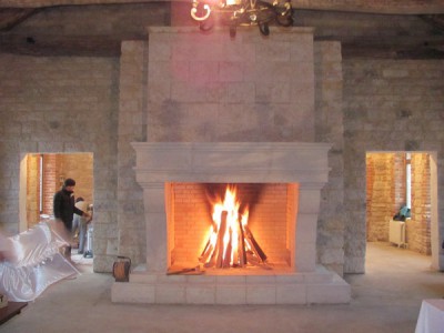

Клиент сказал хочу такой!
А мое дело сделать и чтобы работал Smile
Я боюсь за перепады температур в каналах, не треснет ли труба?

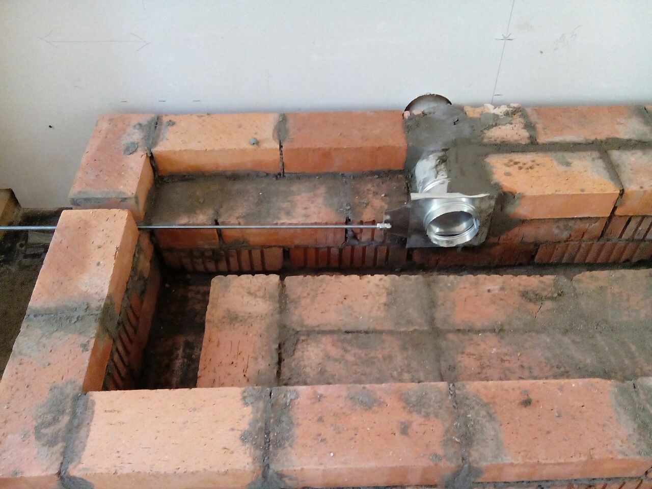

У наших клиентов хотелки одинаковые. Вот только воздух у меня снизу. Да и дров не много.

Я могу угадать эту мелодию с одной ноты. Сечение дымохода 570х380мм. Можно сделать и 510х380 разница не большая. НО! это при высоте трубы 5 метров от перекрытия топки.
По поводу приточки есть вопрос.... А труба камина Вам не даст тот же эффект - обратной тяги при минусовой температуре воздуха на улице? Судя по схеме половина трубы проходит над кровлей.

И еще, в догонку. Подача воздуха в топку через решетки в нижней ее части - плохое решение. Могут возникнуть турбулентные завихрения. Лучше спереди перед топкой, и конечно же, с герметичным клапаном дроссельной заслонки.

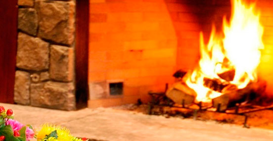

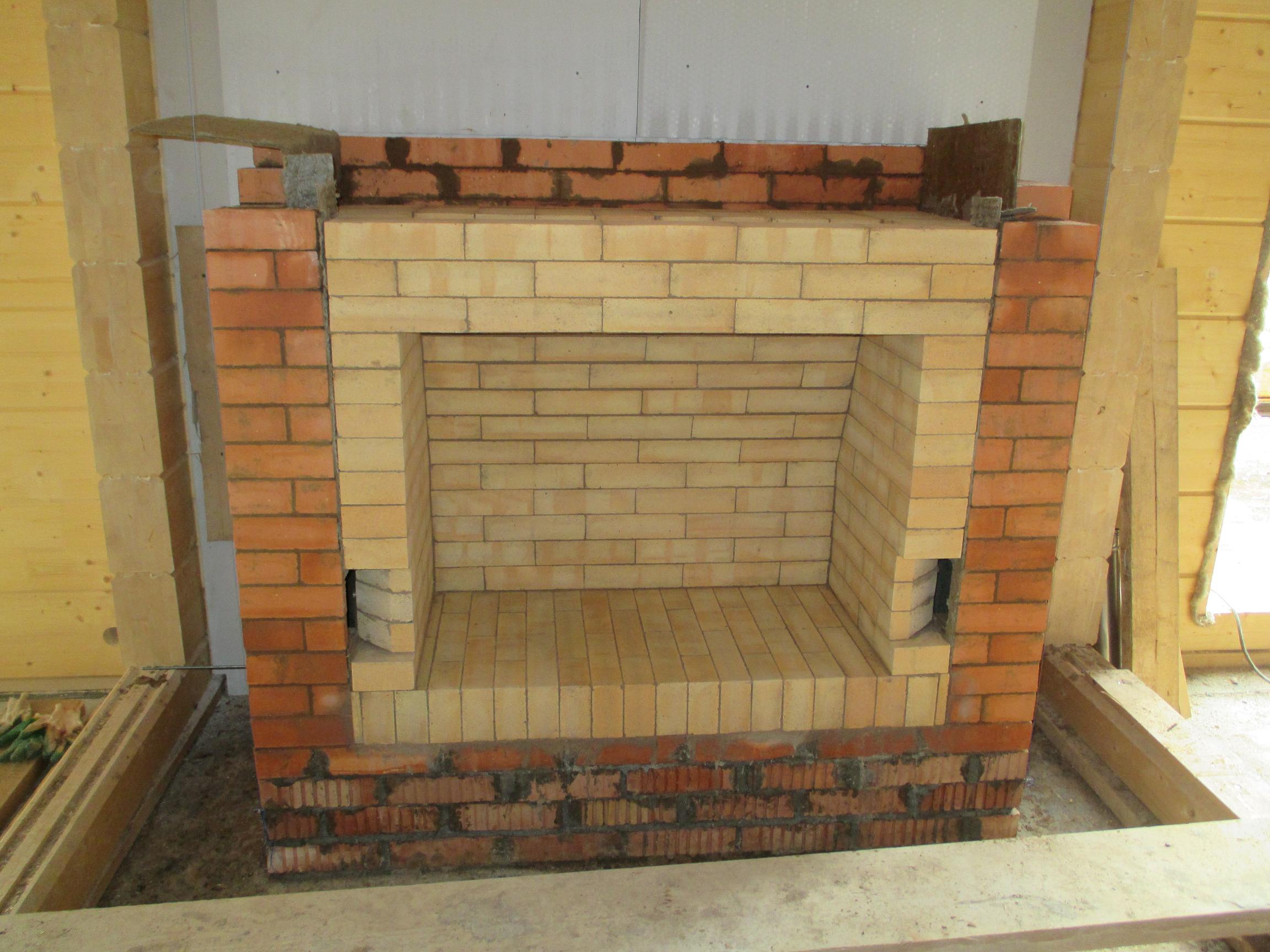

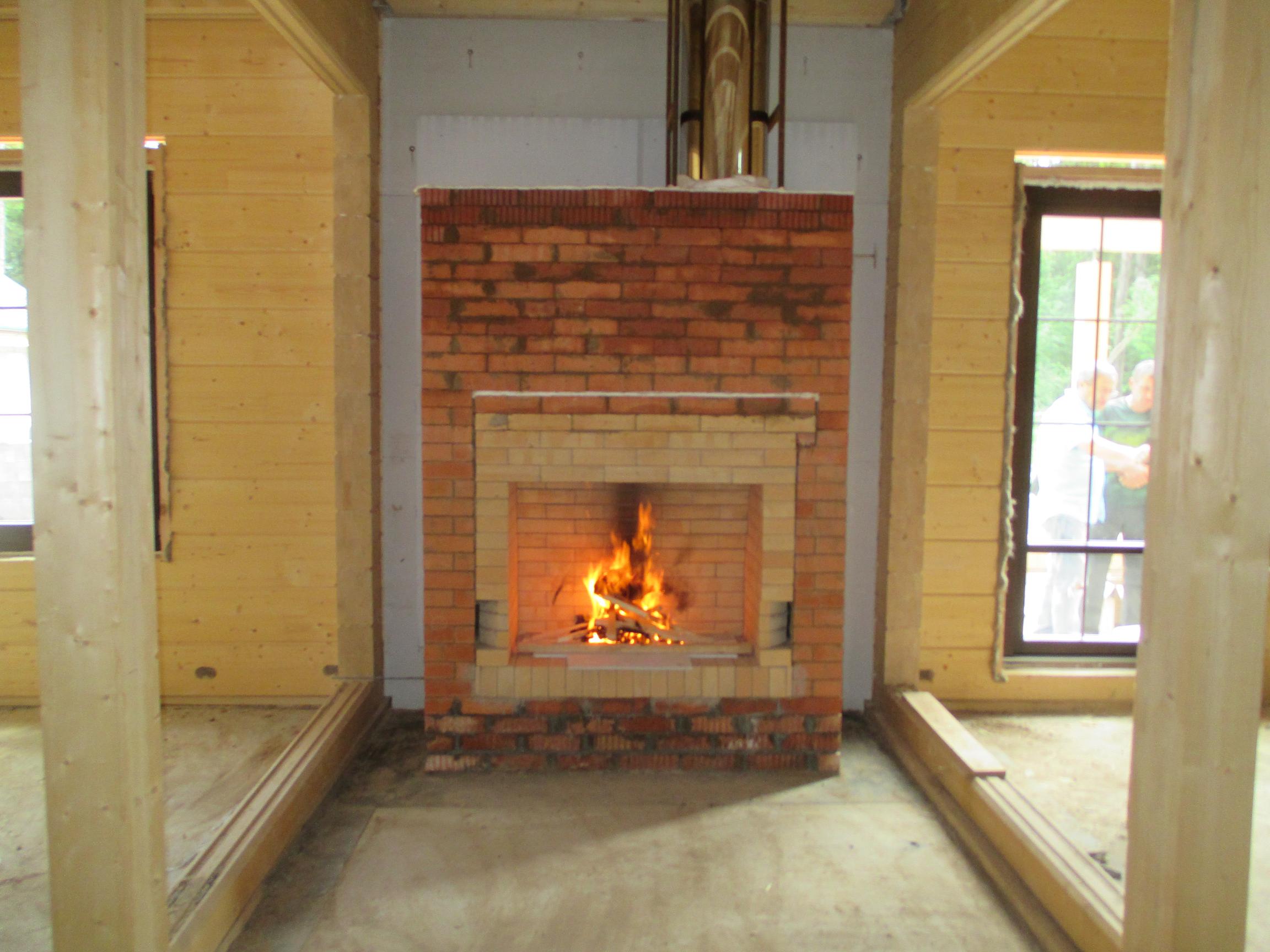

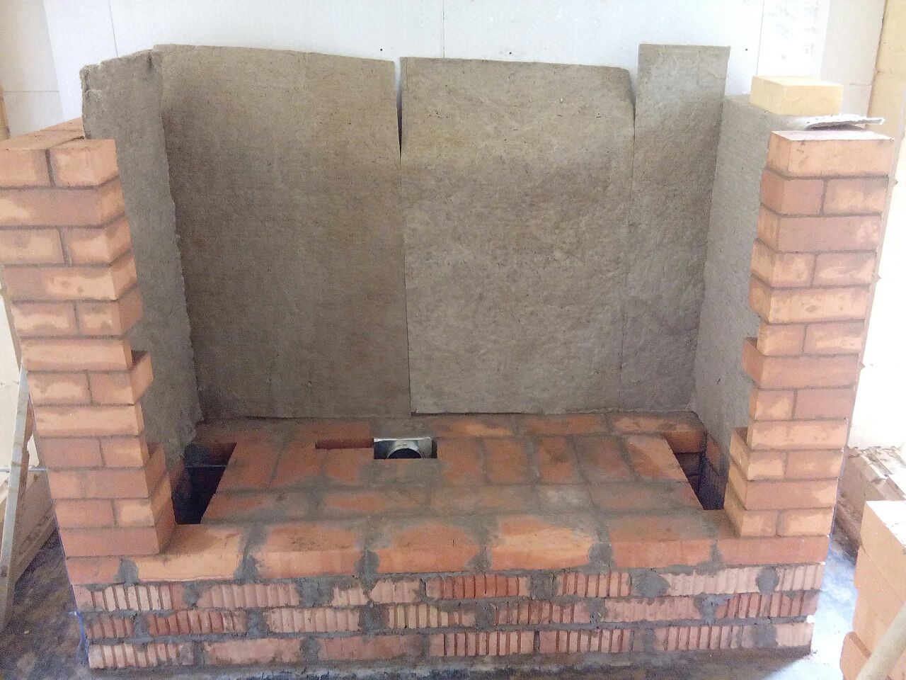

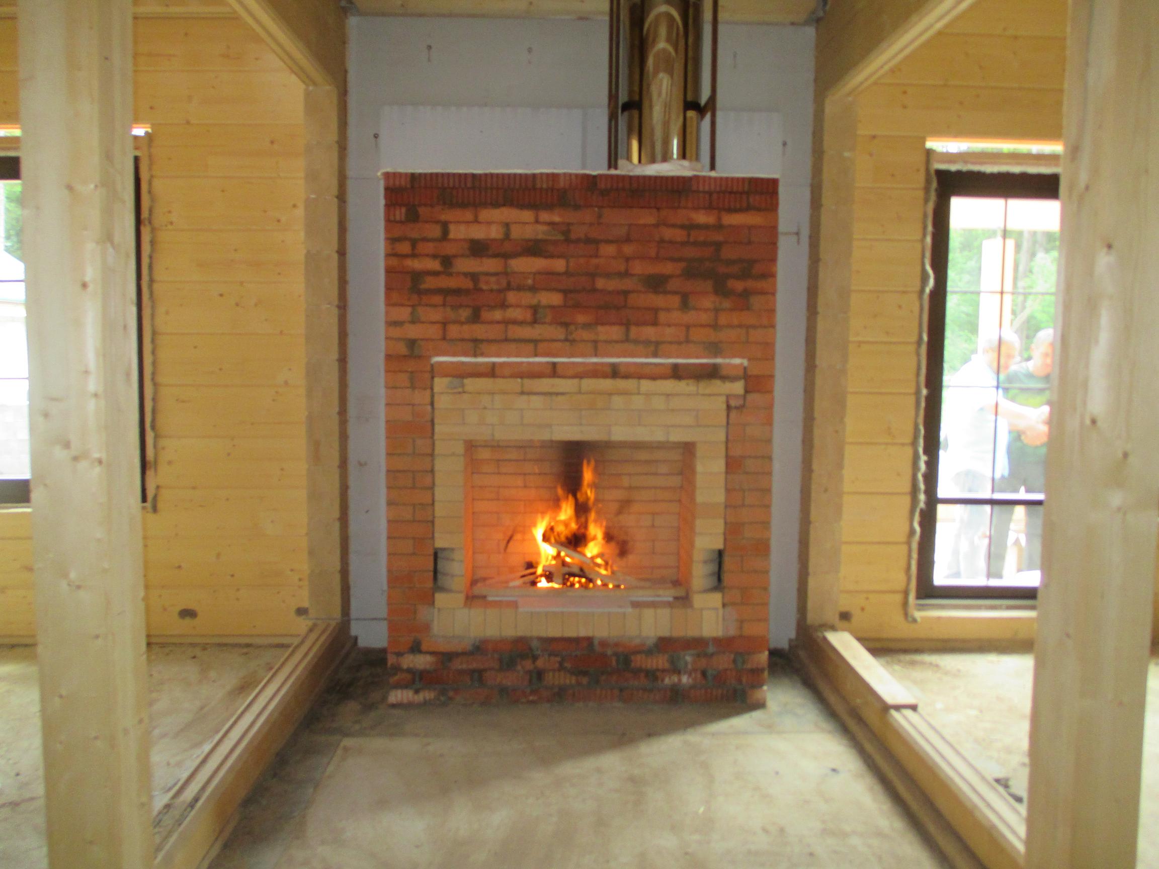

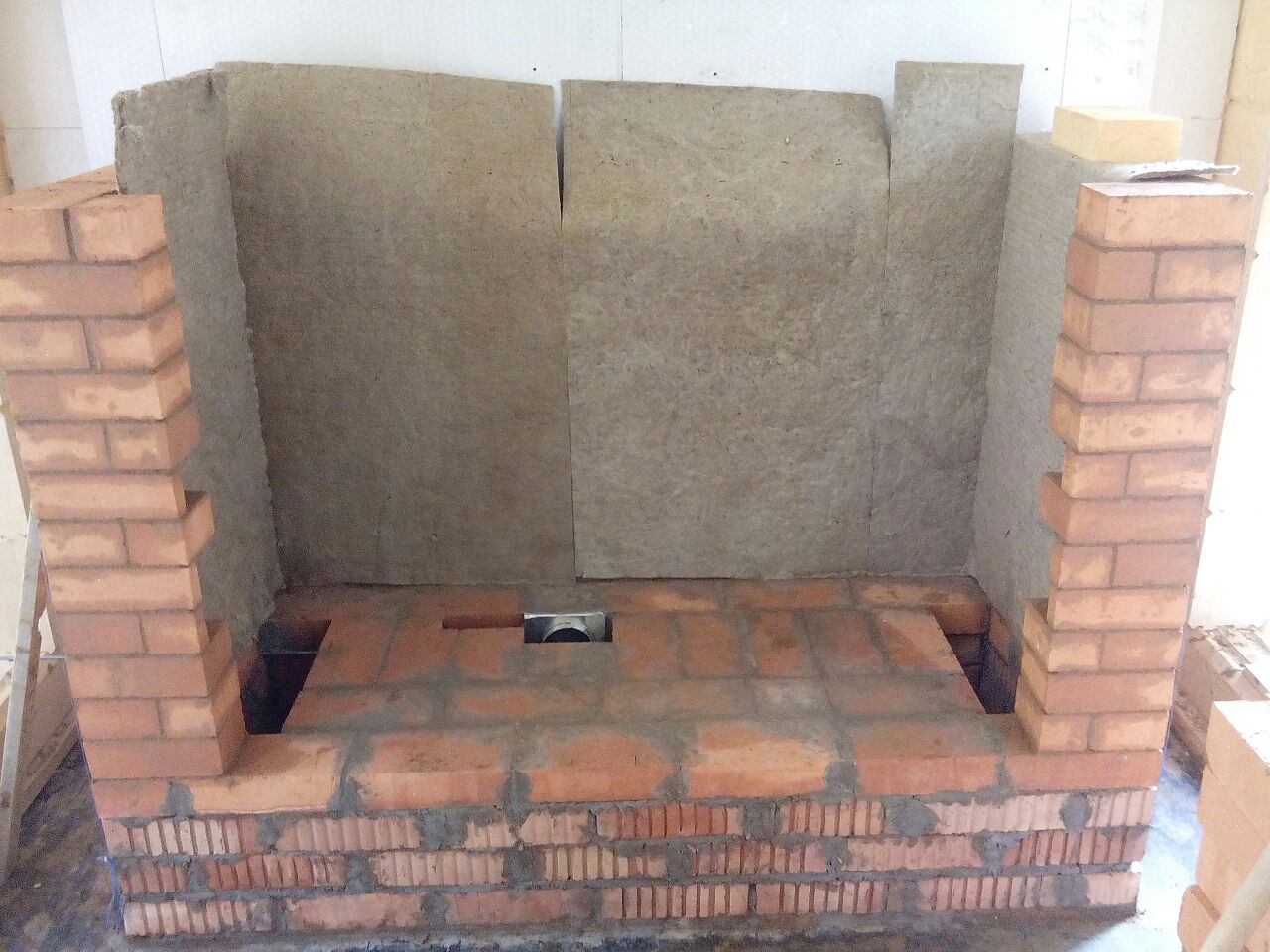

Приток прямо из за стены - плотный шибер внутри и снаружи клапан...на всякий случай, можно закрыть наглухо.
Облицовка дикий камень. В накладку закроет визуально приток спереди, на боковинки поставлю решеточки декоративные или нащельники...

такого сечение приточка для Вашего камина все равно что мертвому припарка...
Виталий Кострюков
Сообщения: 790
СообщениеДобавлено: Сб 13 Июнь 2015, 21:31 Ответить с цитатойВернуться к началу
Ну почему же? Для топки 1000х700 вполне подойдет в качестве дополнительного притока возудуха. Не забывайте, что помещения не могут быть абсолютно герметичны.
Иван М.
Зарегистрирован: Пт 25 Май 2012, 15:06
Сообщения: 47
Регион: Камчатка
СообщениеДобавлено: Вс 14 Июнь 2015, 01:09 Ответить с цитатойВернуться к началу
Если помещение не герметичное тогда и приточка дополнительная не нужна... был у меня опыт с камином который находился в герметичном помещении... экспериментально было доказано что сечение притока для камина нужно минимум в половину сечения дымохода (во время интенсивного горения), а лучше больше.. чем больше сечение тем меньше скорость притока воздуха, чем меньше тем соответственно скорость больше..по мне так лучше что бы скорость была не большой, что бы избежать различных завихрений...
