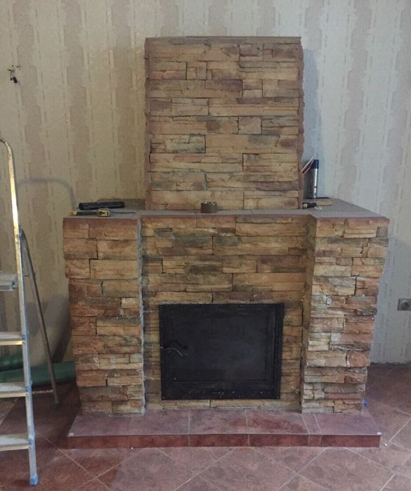

Приток свежайшего Самарского воздуха бы мне к камину,пока ремонт делаю самое время.
Балкон открыт,тяга хорошая дыма нет.
Балкон закрыт тяга плохая дым есть.
Сквозняк,опять же дым есть.

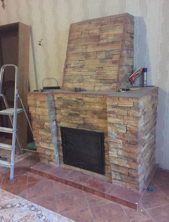

Он же с боку.
 Размер файла:  73.1 КБ
 Просмотров:  591 раз(а)
Вот он страшненький

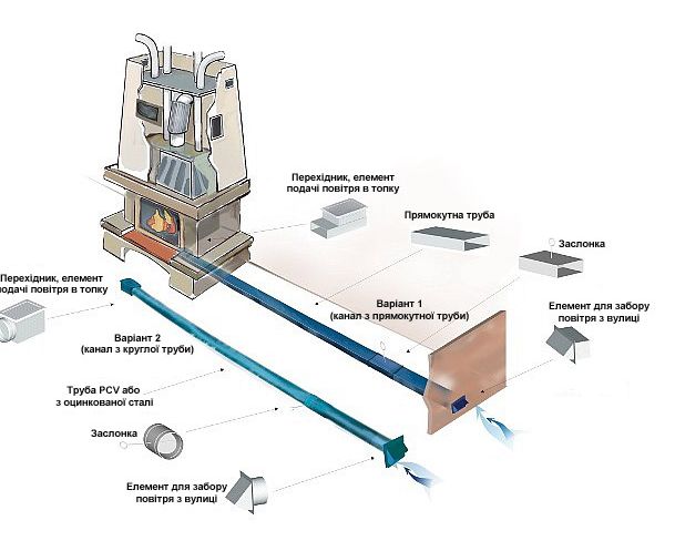

приток представляю себе так
