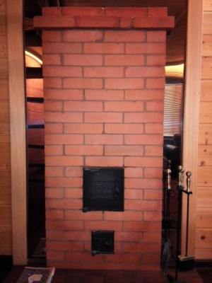

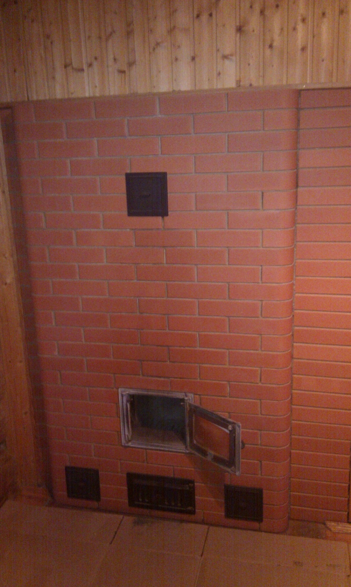

Два года назад по рекомендации нашел печных дел мастера. В процесе обсуждения будующей банной печи печник показался сведущим в этом ремесле. Хотя может просто я имел поверхностные представления об устройстве печи. Но дело было сделано, печь сложена, целый год радовала теплом и паром, но через год треснуло два кирпича в районе закладки камней. Печник узнав про такое дело не заставил себя долго ждать, приехал заменил два кирпича, захватил за труды праведные десять тысяч рублей(час работы) и был таков. Вообще то он свой труд оценил в двадцать пять, но сошлись на десяти. Про неисправность сказал так и должно быть, это нормально, печь раз в год надо чинить и лучше самому, так дешевле будет. И вот я на этом форуме и чем больше читаю, тем все больше диву даюсь. Моя печь сложена из Витебского кирпича на плашку без какого-либо шамота (печник сказал в этой печи он не нужен), камни уложены на узкоколейный рельс. Камни печник свои привез, сказал по полям сам собирал. О это песня а не камни, через год ниодного целого не осталась одна труха, но и тут не вопрос, за купюру с портретом Франклина печник насобирал новых, сказал эти особенные. Второй год печи от роду и что имеем, пять кирпичей треснуло, глина из швов высыпается, печь расползается. Как и было велено стал чинить сам. Кирпичи заменил, начал расшивать и подмазывать швы, но тут засомневался и решил спросить совет мастеров.
Печники помогите, стоит ли продолжать чинить печь или ее не спасти?? Если возможно отремонтировать печь, то как??? Что делать?????? Всеее тупик, без Вашей помоши не обойтись. Все советуют поставить финскую чугунную, но этот вариант не расматриваю, я попробовал каменку и это мое, ни на что не собираюсь менять кирпичную печь.
Попробую выложить фото.

Вид спереди

Ну таки выкладывайте фото , можно в личку. Банные печи , конечно, не очень живучи, но год -это мало. Да и футеровка должна быть . Very Happy

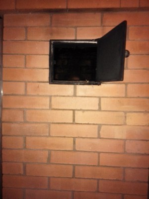

Вид на печь из парной

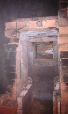

Вид из топки

смирнов иван
Сообщения: 1171
СообщениеДобавлено: Вт 10 Февраль 2015, 22:41 Ответить с цитатойВернуться к началу
Варианты
а. Для продления жизни- отфутеровать изнутри с соблюдением зазоров .
б. переложить как положено , то есть опять же с огнеупорным ядром , стянуть и хватит куда как на подольше.
То , что есть будет сыпаться постоянно в силу свойственного банным печам постоянного перекала .

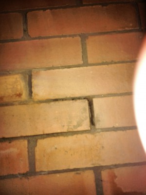

Разрушение шва

Нестер
Зарегистрирован: Вт 10 Февраль 2015, 20:45
Сообщения: 19
СообщениеДобавлено: Вт 10 Февраль 2015, 23:00 Ответить с цитатойВернуться к началу
Если швы по всей поверхности и с такой скоростью будут разрушаться, то и до пожара недалеко. Такое ощущуние, что в растворе много песка.

Трубу, весьма вероятно, можно будет подвесить. Последнее фото лишь доказывает правильность Вашего желания переложить

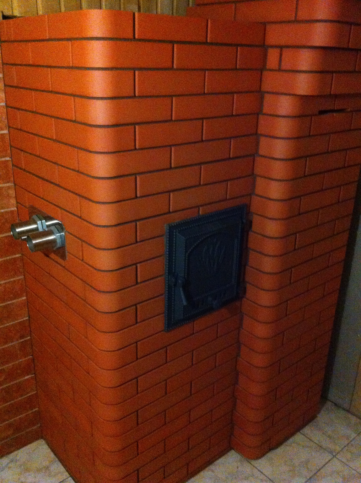

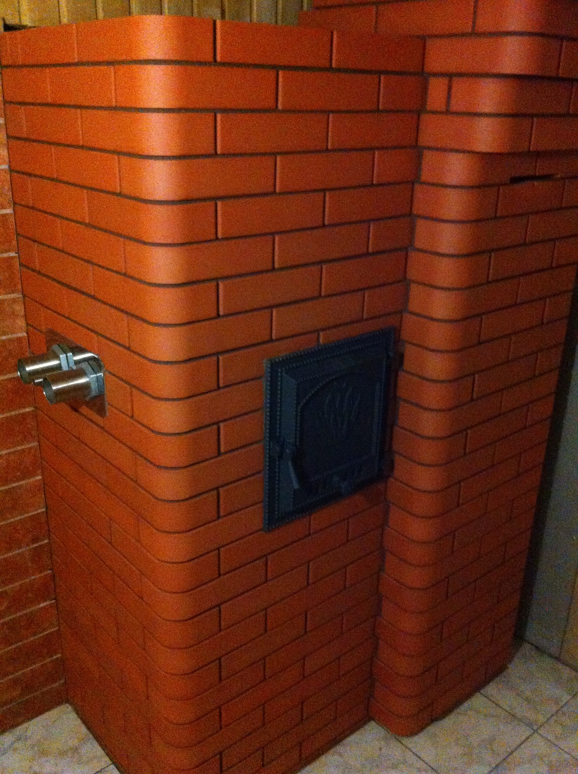

Было бы желание... Это старая печь.
московская область
8-926-258-63-00
 Размер файла:  754.09 КБ
 Просмотров:  1146 раз(а)

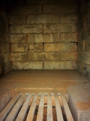

andrey serpuhov
Сообщения: 67

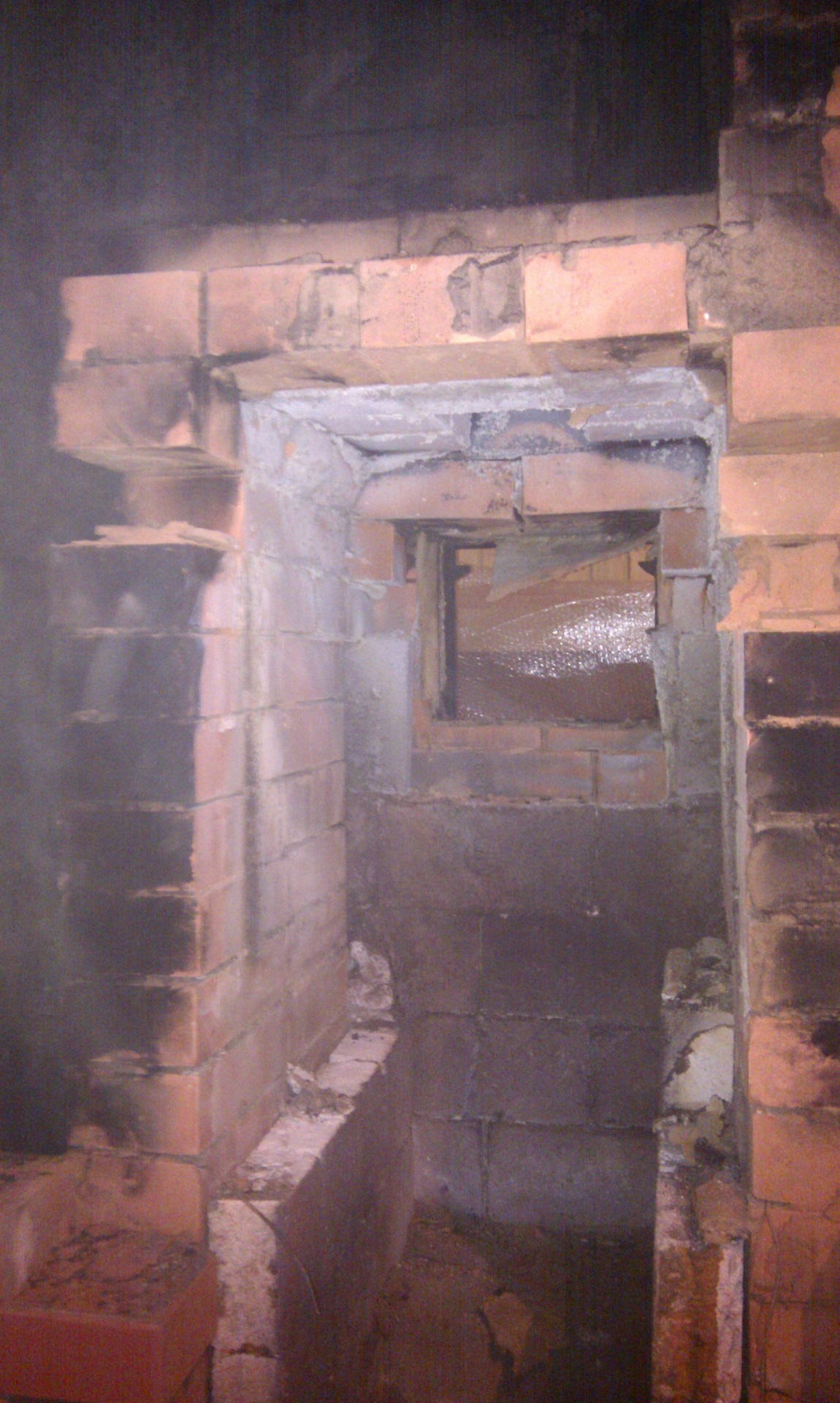

СообщениеДобавлено: Ср 11 Февраль 2015, 00:20 Ответить с цитатойВернуться к началу
Фото внутрянки после 10 лет работы...
московская область
8-926-258-63-00
 Размер файла:  781.32 КБ
 Просмотров:  1279 раз(а)
andrey serpuhov
Сообщения: 67

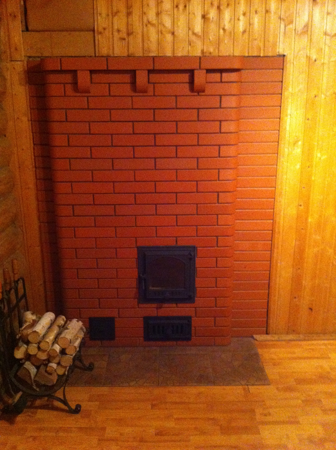

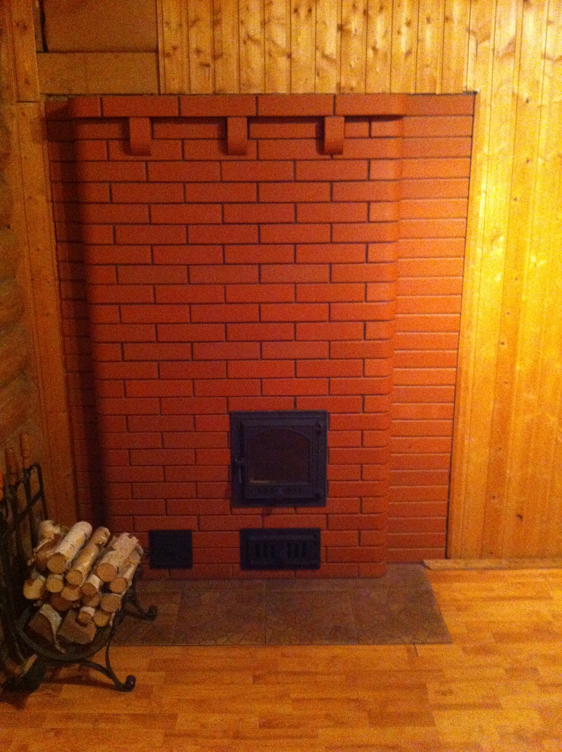

СообщениеДобавлено: Ср 11 Февраль 2015, 00:22 Ответить с цитатойВернуться к началу
А это новая почти без изменений интерьера.

Нестер
Сообщения: 19
СообщениеДобавлено: Ср 11 Февраль 2015, 09:33 Ответить с цитатойВернуться к началу
Даааа, правильно сложенная печь после десяти лет эксплуатации выглядит лучше чем моя после двух неполных лет.

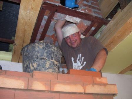

Сообщения: 6046
СообщениеДобавлено: Ср 11 Февраль 2015, 10:05 Ответить с цитатойВернуться к началу
Нестер писал(а):
Кроме как подвешивать других вариантов нет. Сейчас трубу разобрать большая проблема...
ТД вывешивается на уголках 100х100 и "мощнее" Razz
http://forum.stovemaster.ru/download.php?id=8460
Нестер
Сообщения: 19
СообщениеДобавлено: Ср 11 Февраль 2015, 10:27 Ответить с цитатойВернуться к началу
Не думаю, что вывесит на уголках получится. Уголки крепятся к перекрытиям, а они на расстоянии от трубы. Хотя я не мастер в этом деле и это только мои предположения. Видел как знакомому перекладывали печь, трубу на втором этаже опирали на брус, а с первого подводили печь. Хотя могут быть и другие варианты. Для меня сейчас главное переложить печь с наименьшим ущербом для отделки.
смирнов иван
Сообщения: 1171
СообщениеДобавлено: Ср 11 Февраль 2015, 10:32 Ответить с цитатойВернуться к началу
Вполне возможно .Вывешиваем трубу на брус. Закрывает все пленкой и все получится.
