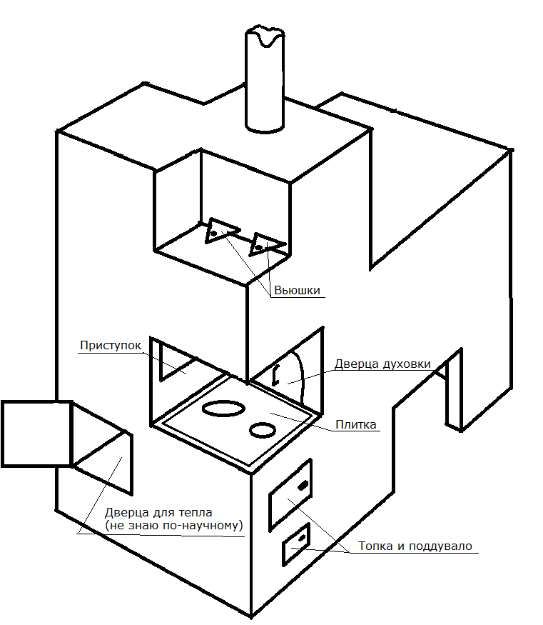

Здравствуйте.
Есть русская печь, построенная году в 80-м, года четыре назад начала "задыхаться", дымить в дом, потом вообще топиться перестала. Дверец для прочистки колодцев нет, кирпичи тоже не выступают нигде. Подскажите, как можно победить в борьбе за тягу и тепло?
Выглядит как-то так. Ширина около 1,5м, длина - и высота - 2,2м.

Завалены под духовкой'вышибай'выпиливай'чисти.
С задней стороны.
