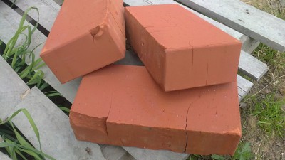

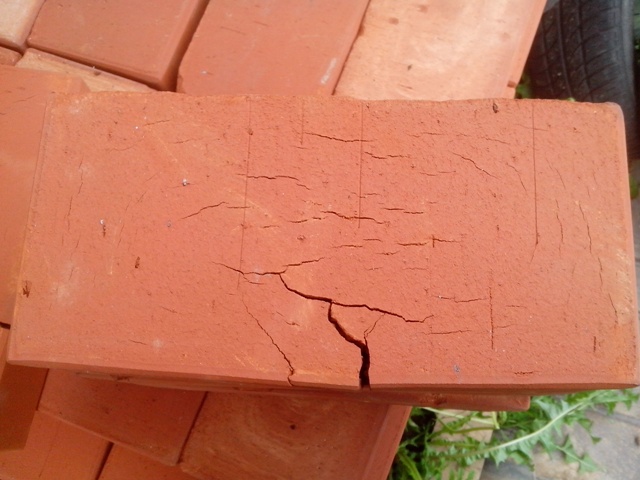

Проверяйте поддоны не отходя от кассы.
Размеры прыгают на 5мм. Геометрия по плоскостям плохая. Лицевая дугой.
Вот такие попались, четверть поддона. На фото плохо видно, все в трещинах.
А так кирпич хороший, дорогой только.

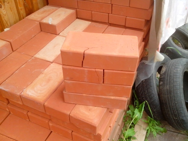

Это у Вас еще нормальный кирпич. Эти редиски и такое в середину пачки укладывают. Попадаются кирпичи больше похожие на пирожки, чем на прямоугольники. В этом году впервые попал на такую геометрию Чепецкого кирпича(

Это у меня на фото плохо видно, там явные трещины как у вас.
В прошлый раз брал 3-4 поддона - все было в порядке, только размер чуток прыгал в длину. А тут.... ну так не делается. Впредь придется перед покупкой поддоны отбирать. По звонку заказать не получится.

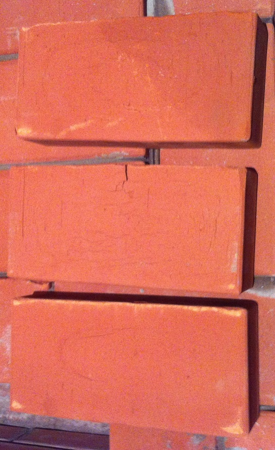

На сей момент целый поддон такой ,еще 3 не вскрыты.
Если представители смотрят,пусть прокомментируют качество!
Цена как за норму!?Люди платят за г...но.
Маркировки кирпича в поддоне отсутствуют,дата изготовления,№ смены и пр.

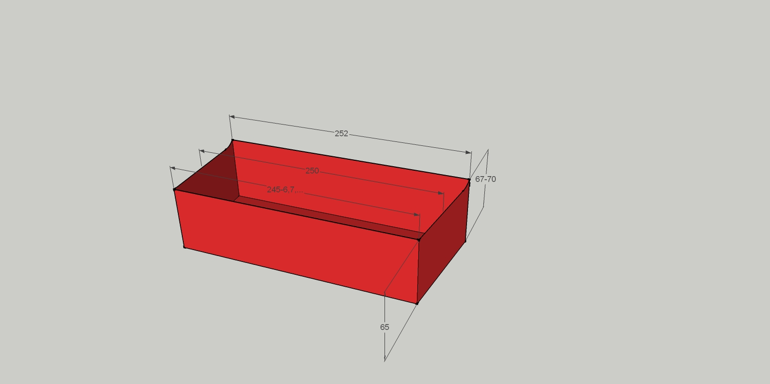

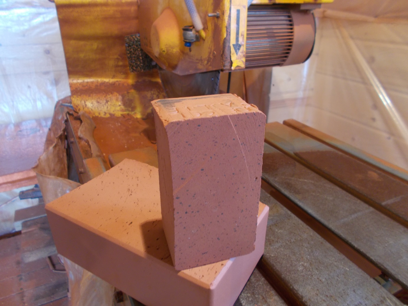

А вот рассказ про офигенно качественный, и поэтому весьма дорогой кирпич LODE. Не поленился сфотографировать и даже, как смог изобразил его чудесную геометрию. Кирпич - трапеция с расплющенным тыльным ложком. Весь. 1100 шт. Без доработки не образовывается ни вертикальных ни горизонтальных швов внутри. Зад пришлось обтачивать, вертикальные швы не заполнять на 5-10 мм. или расшивать на эту глубину. Обрезать тычки, придавая углам прямоугольность, на таком объёме - это уж совсем дурдом.
Если приходится доводить до ума кирпич за 20 р. - ну, ладно, это понятно более или менее. Но когда приходится заниматься таким рукоблудием с кирпичом по 75 р. за штуку - это уже сильно раздражает, мягко говоря.
Если производители кирпича сюда заходят иногда, так у меня к ним вопрос: ребята, может вам чем-нибудь другим заняться? Ну, если не можете, так и не беритесь, а?

Это наверное кирпич с Псковского филиала завода "ЛОДЕ". Он даже по фактуре отличается. Внутри чёрно -сырые вкрапления шлака либо какого то иного сырья.Геометрия как день и ночь.

Может быть. Я не знал про псковский филиал, говорили, что у Лоде только один завод. Этот и уложен по другому: 2 ряда лицевым ложком вверх, один почему-то вниз. Тыльный ложок у всех с чёрными полосами или пятнами. Я тоже подумал, что ЭТО кто-то другой произвёл. Спросил у продавца, те говорят, мол, нет, у ЛОДЕ только один завод. Но он нормальный был, в апреле-мае работал с ним - никаких нареканий, ЛОДЕ как ЛОДЕ. Теперь и этот надо проверять, откуда приехал. А цена одна и та же!!

Сочувствую.
PS: Если весь такой кривой, я бы вернул продавцу за его счет.

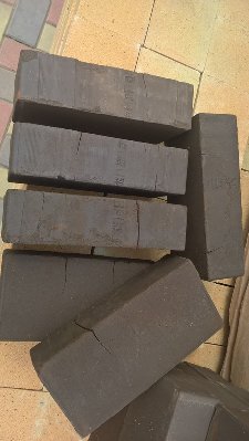

Добавляю фото,из 200 штук - 10% брака цвета шоколад.
Размер шоколада по всем размерам меньше на 5 мм,чем красный.
Годом ранее из 8 поддонов шоколада,попался один коричневый...
