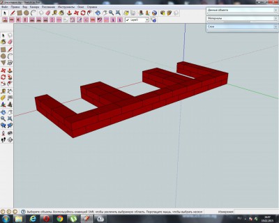

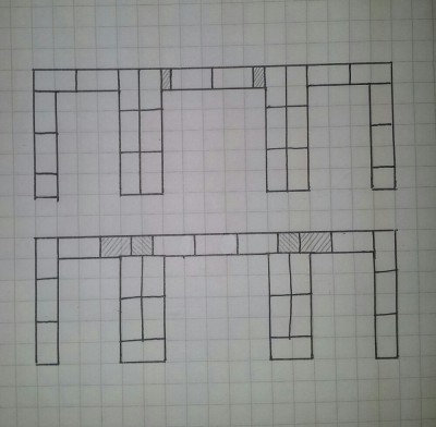

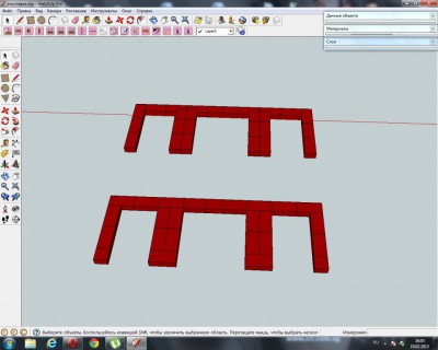

Подскажите пожалуйста нормальная перевязка для садового барбекю или нет???

СообщениеДобавлено: Чт 19 Февраль 2015, 16:34 Ответить с цитатойВернуться к началу
Вам по кирпичной кладке надо литературу почитать.Целыми кирпичами 1й рящ клади. лишние четвертинки не надо-печная кладка вполкирпича вяжется

Сообщения: 6675
СообщениеДобавлено: Пт 20 Февраль 2015, 07:06 Ответить с цитатойВернуться к началу
Glass21 писал(а):
Как-то так
Как то не так. Внутренняя кладка не должна быть перевязана с наружной.

СообщениеДобавлено: Пт 20 Февраль 2015, 07:31 Ответить с цитатойВернуться к началу
Наружную кладку в пол кирпича. Внутренние перегородки кладем в замок к наружным стенам.
Сообщения: 6675
СообщениеДобавлено: Пт 20 Февраль 2015, 07:35 Ответить с цитатойВернуться к началу
Внутреннюю отдельно в полкирпича либо в четверть кирпича (на ложок ). И ни какой перевязки с наружными ,никакими замками.
Сообщения: 1917
СообщениеДобавлено: Ср 25 Февраль 2015, 12:20 Ответить с цитатойВернуться к началу
Сначала выкладывается каминный стол со шкафчиками дровниками и т.д.. Ось дровника и топки одна. Дровник шире топки надо делать-ведь швы топки2-3мм.
На каминный стол стелется под из ШБ-5 ИЛИ 8 и кладутся стенки барбекю.
Если настоящий очаг то все стенки не менее38 см-теплоемкая кладка с утеплением-это даст сочное мясо без подгорания. Если Вам надо детальный расчет-то нет проблем...
Главное чтобы очаг не попал в зону ветрового подпора-оплата за незнание этого не положена. Очаг Вы построите но бесплатно...
