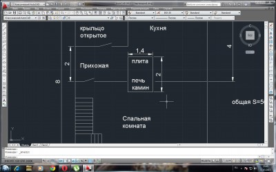

Здравствуйте помогите выбрать печь. Ленинградская область, Всеволожский район. Дом 56 кв.м. брус 150х150, высота потолка 2,40. Фундамент плита. Максимальный размер фундамента под печь 1,40х2. Для отопления и варки.

Фома писал(а):
... помогите выбрать печь... Максимальный размер фундамента под печь 1,40х2
Фундамент правильный. И место верное.
А по печи - надо озвучить все Ваши "хотелки" Smile

Самое главное забыл))) Для отопления и плита для варки
Сообщения: 6062
СообщениеДобавлено: Вт 17 Март 2015, 22:42 Ответить с цитатойВернуться к началу
Такая?

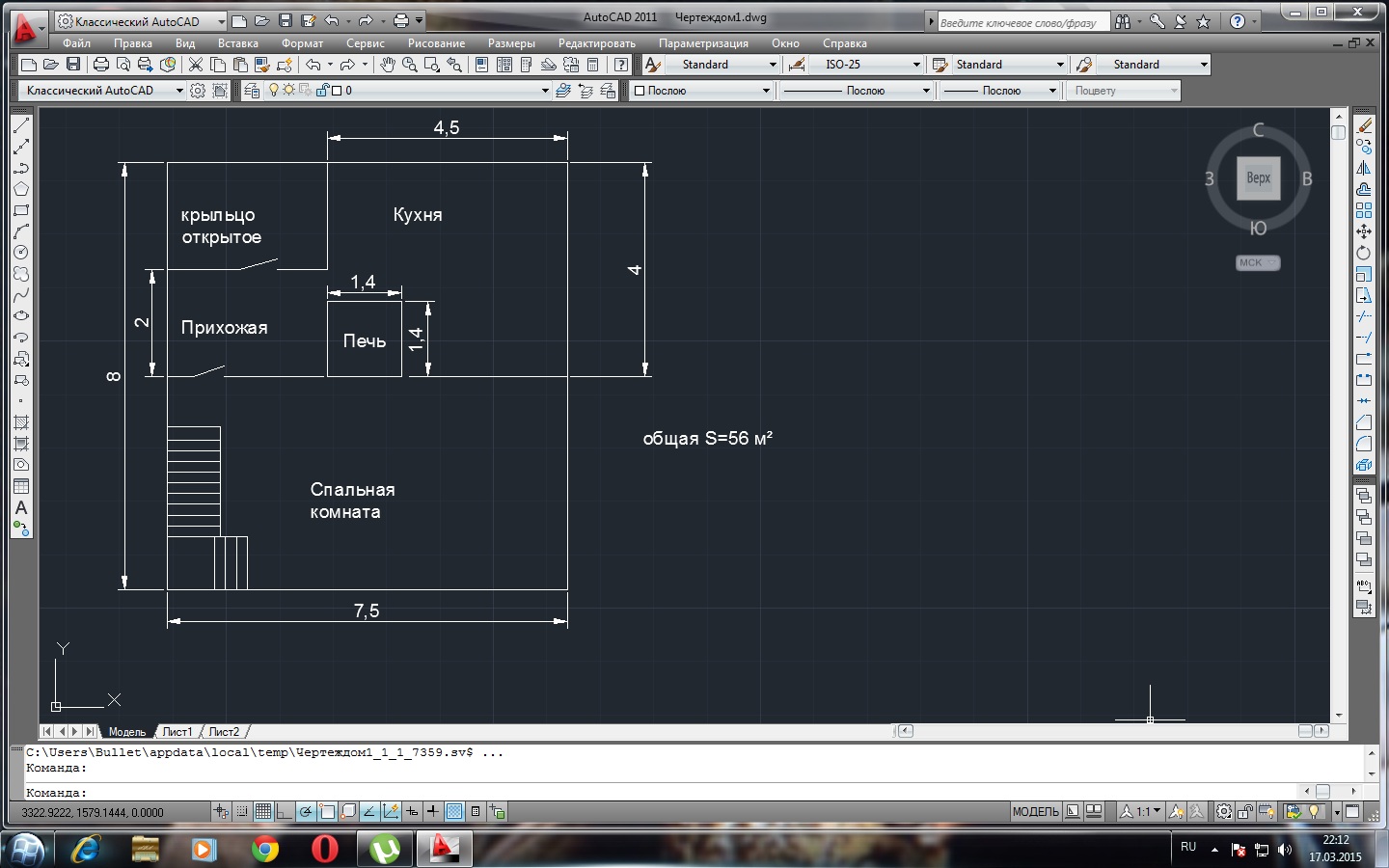

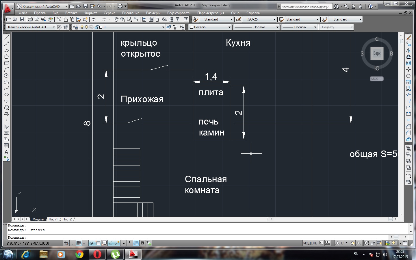

СообщениеДобавлено: Вт 17 Март 2015, 23:08 Ответить с цитатойВернуться к началу
Так нормик, только ощущение, что не влезит? А сколько кирпича на такую печь?

СообщениеДобавлено: Ср 18 Март 2015, 08:40 Ответить с цитатойВернуться к началу
по моему шведка длиной 5,5 кирпича- 140см- неплохо сама по себе справиться с отплением ваших 50 квадратов, и вход в кухню получится нормальным а нетак как на рисунке--лаз а не вход Smile

СообщениеДобавлено: Ср 18 Март 2015, 11:51 Ответить с цитатойВернуться к началу
Та, что по ссылке - лишь концепция Razz
Для КПВП-2-5 камино-печи с варочной плитой, хватит 140х165см, да ещё ХК за ВП разместится.
Точное кол-во к-ча будет известно после проектирования, с точностью до шт.
Давайте план 2-го этажа Радость

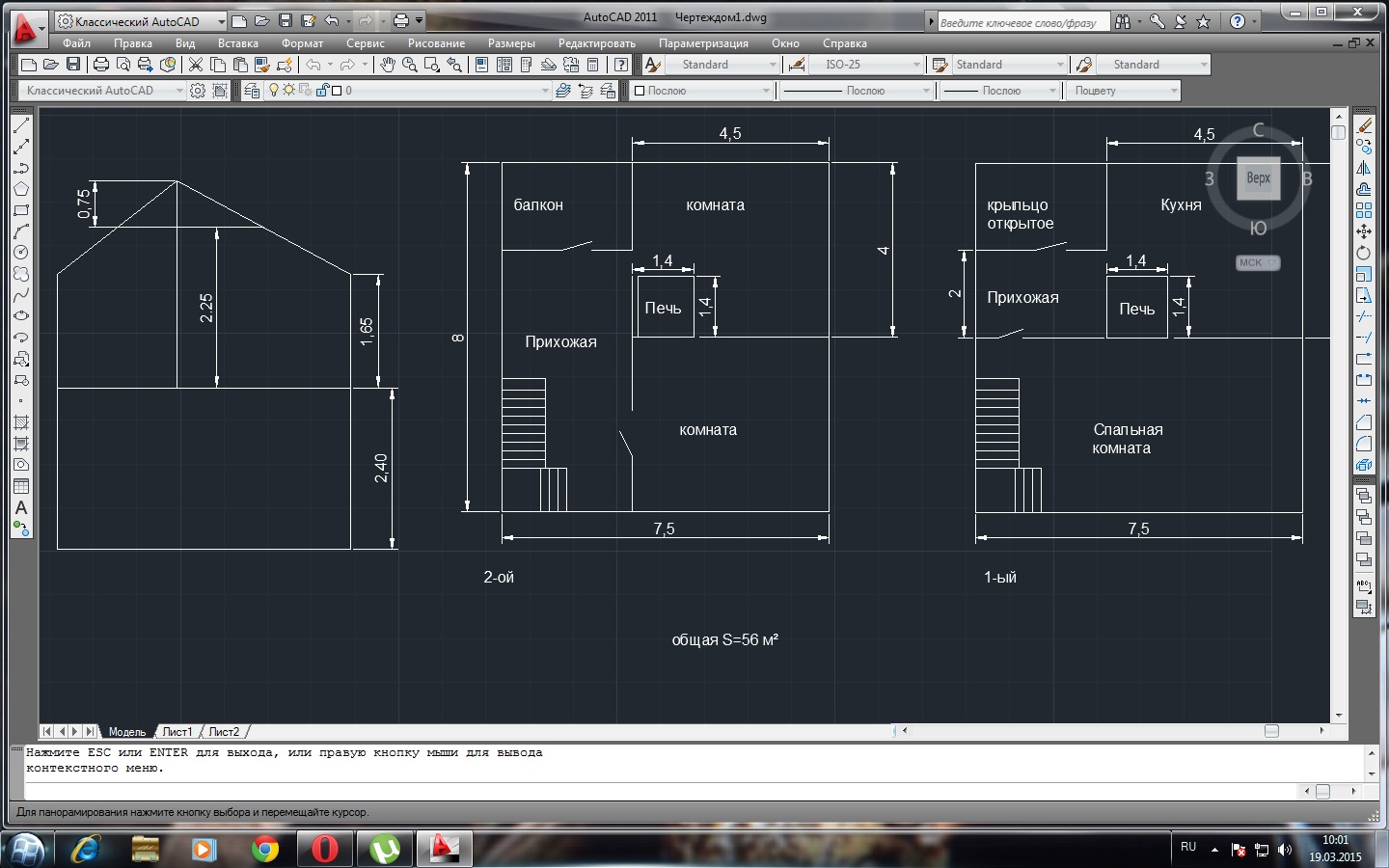

СообщениеДобавлено: Чт 19 Март 2015, 10:03 Ответить с цитатойВернуться к началу
Вот как то так
 Размер файла:  266.82 КБ
 Просмотров:  854 раз(а)
Сообщения: 6062
СообщениеДобавлено: Чт 19 Март 2015, 10:23 Ответить с цитатойВернуться к началу
На обоих этажах печь располагается НЕпропорционально теплопотерям Sad
Исправляйте Smile
Андрей ..
Сообщения: 1175
СообщениеДобавлено: Чт 19 Март 2015, 10:25 Ответить с цитатойВернуться к началу
Я бы предложил революцию... Вырезать простенок на первом этаже, и объединить кухню со спальной... Тогда без заморочек встаёт печь...Печь русская теплушка : плита, лежанка, горнило русской печи, и все дела... yu На второй этаж щиток взгромоздить, там немного нужно добавить мощности... Весельчак

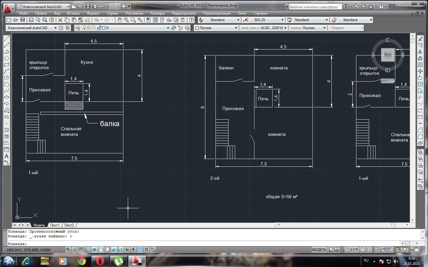

СообщениеДобавлено: Пт 20 Март 2015, 09:56 Ответить с цитатойВернуться к началу
А если фундамент печи вывести в комнату дальше. У меня до лаги 800-900 см есть?
 Размер файла:  327.8 КБ
 Просмотров:  732 раз(а)
Сообщения: 6062
СообщениеДобавлено: Пт 20 Март 2015, 10:30 Ответить с цитатойВернуться к началу
7,5х4 + 3х6х1,3 = 53м.кв. = 5 метров периметр стенок печи д.б. только в зале, с открытым лестничным маршем...
