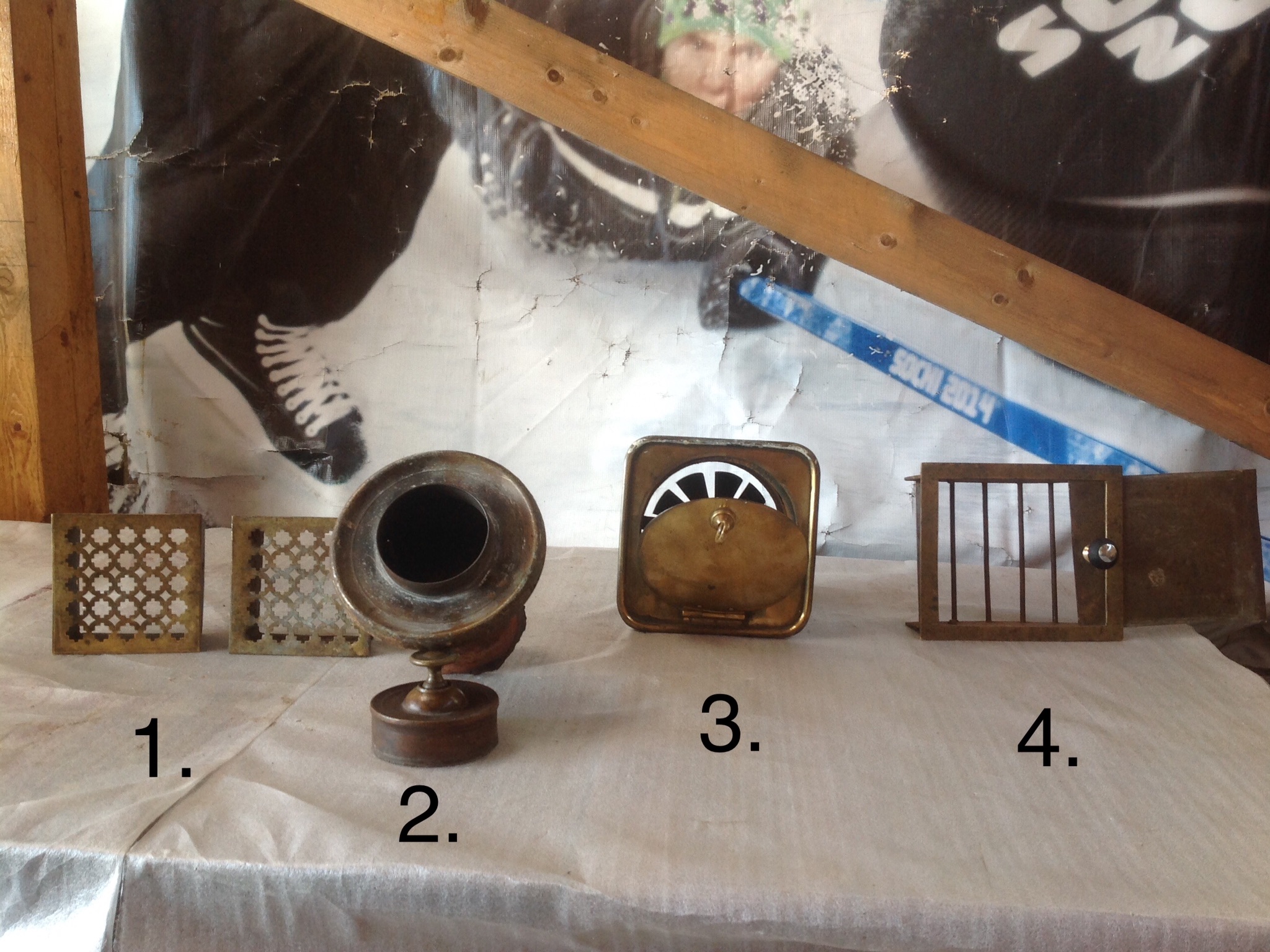

Может не в той теме, но все же. Подскажите что для чего используется. Более всего интересует под 3.

Повсей видимости это душник. Использовался в конструкциях старых печей. Принцип работы прост. Либо конвекционный прогон воздуха с тонкостенных частей печи (быстронагреваемых), либо после полной протопки печи прогон воздуха по дымоходам. Допустим на второй этаж. Да, в начале небольшой запах присутствует. Проветрон 5 минут. Затем только теплый воздух идет из душника. Причем очень быстро нагревая помещение.

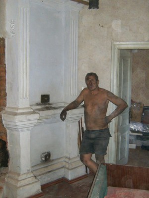

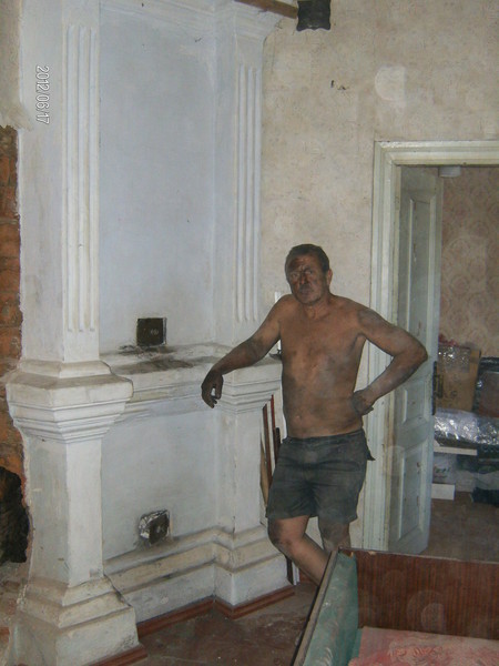

Мариуполь .Печь построена в 1905г. с права в верху душник. канал идет из подпола /отдельный канал с улицы./ наружный воздух греется о стенку печи и входит в дом. по центру тоже душник. За ним пустая камера ибо каналы стоят треугольником. Откуда вход воздуха -не понятно. жаль фото не загрузилось. На вторую половину дома -впустили не надолго.
Печь - это душа дома!!!

№2 самоварник конечно.
1,3 и 4 вентиляционные,в многоканальную трубу либо вентиляция отступки между печью и стеной(втречал в старых печах)

Номер четыре, пожалуй , мог бы использоваться в бане, для заведения в помещение наружного воздуха , для горения или для вентиляции .

№1 это вениляционные решётки с холодной четверти, всегда открыты, без крышек.
А №№3, 4 точно душник, можно открыть, закрыть. Могли и как вытяжка над ВП.
