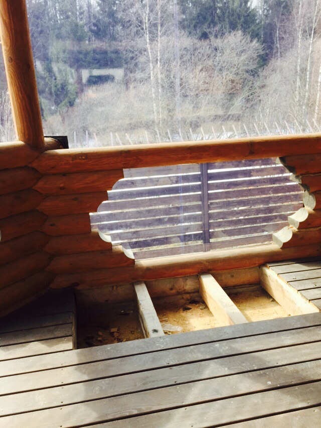

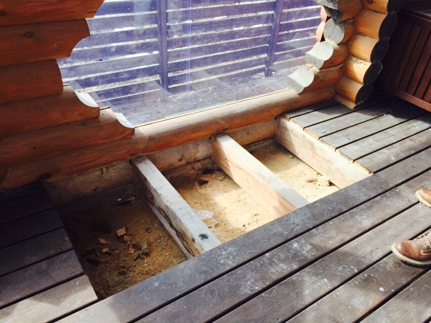

Добрый день!
Нужен барбекю на террасу бани. Есть фундамент 70Х180(часть скрыта под полом). Территориально Боровск - 100 км от Москвы по Киевскому ш. Буду признателен за предложения по возможным вариантам.

Здравствуйте.На размер фундамента. войдет только< Мангал>. 777на1.270------- тел. 8962-194-16-60 --------- lisina2013@list.ru

Положим, мангал и казан - плита войдут точно, насчет столика надо посчитать. Единственно что, минимальная глубина конструкции 76, но 5-6 см свеса некритичны.

иван я с вами спорить не буду. Мангал 1.280- казаница минимум 510 .и куда сунуть все остальное.

Насчет столика, это я загнул. Не влезет. Мангал - казан воткнется.
Смотря, какой дымоход. Если выход из- под плиты, хватит и одного ряда на ширину плиты.
