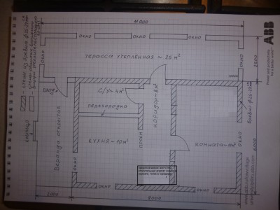

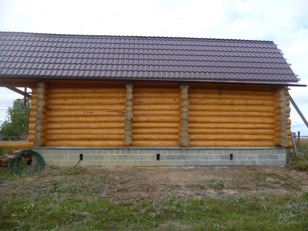

Мы хотим отопительную печь либо каминопечь, чтобы камин располагался в комнате (по возможности угловой, с дверками), топка была со стороны коридора, а также хлебная камера. Между коридором и кухней предполагается большой проём, стены не будет. Также рассмотрим вариант отопления 2-го этажа (мансарды). Высота от пола 2-го этажа до конька 2,6-2,7 метра.
В приложения прилагаю фото плана дома и фундамента, фото самого дома. В связи с ограничениями для закачивания файлов, все фото разместить не удалось. Но я охотно отвечу на все интересующие вопросы.

- План 1-го и 2-го этажей, с размерами в т.ч. высотой потолка, отсутствует как вид? Very Happy
- высоту перемерьте Sad ещё раз...
- это не блиндаж? Cool

Варочная плита уже не требуется?
Данная планировка дома, даже если открытую в гостиную отступку сделать в 2,5 к-ча, "съест" ещё не менее 4,5...
Итог - максимальное "удаление" наружной поверхности камино-печи с ХК, от стены в коридоре - 177 см.
Всё реально, но покамест - лишь проект...

Где на Плане расположение лестничного марша?
И Surprised нужны размеры - ширина, проёма на кухню Smile , с учётом размеров печи (см. раннее сообщение).

Лестничный марш предполагается в комнате в углу, который к терассе (напротив печи). Ширина проёма ориентировочно 2.5 метра.

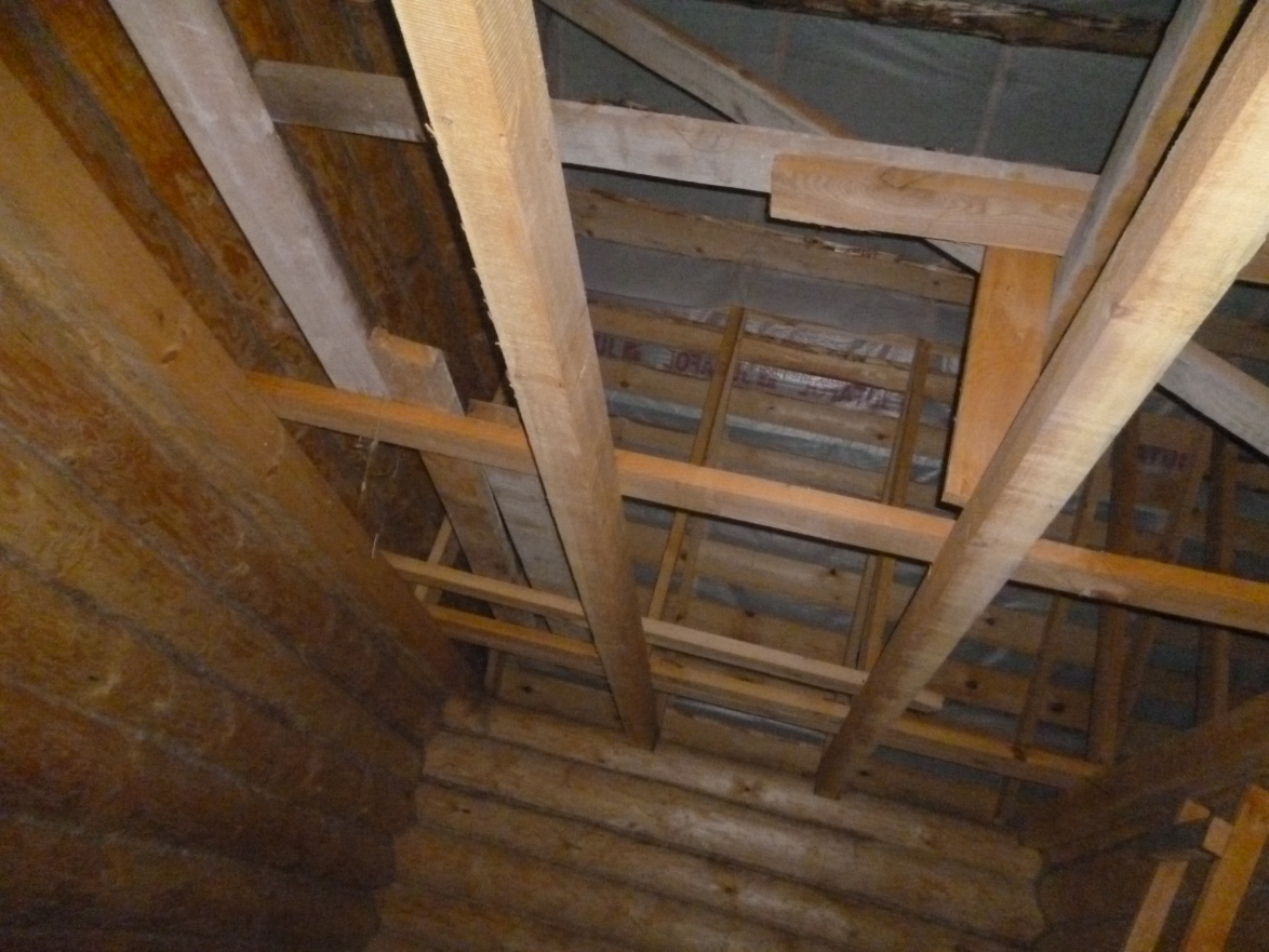

Как таковой планировки 2-го этажа пока нету, ориентировочные размеры 3,5-4 м - это ширина и 8,5 м - это длинна, высота вертикальных стоек 1,9 м, высота от пола 2-го этажа до конька 2,6-2,7 м. Могу выслать фото мансарды изнутри, если вам это поможет.
