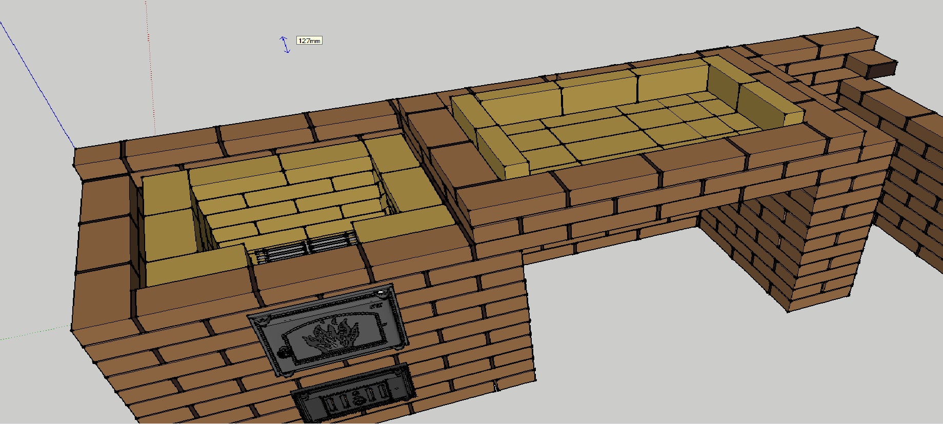

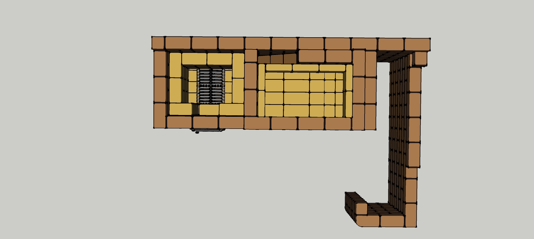

Добрый вечер. Прошу прощения, я в первый раз собираю барбекю в скетчапе, и планирую самостоятельно( в первый раз в жизни) выложить уличную печь. Я хотел бы узнать ваше мнение по поводу проекта( он еще не доделан ) интересует вопрос казана и его дымоотхода. и такой вопрос меня смущают щели между шамотом и кирпичом, я так понял между ними прокладывают бальзатовую пленку ( 10 мм ) или как там называется. Короче готов к расправе Smile

Да, кстати горизонтальные швы я делал по 10 мм, а вертикальные 5 мм, для шамота делал 3 мм. У меня почему-то не получается отправить проект в архиве, по-любому получается 3 мб. куда можно выложить файл?

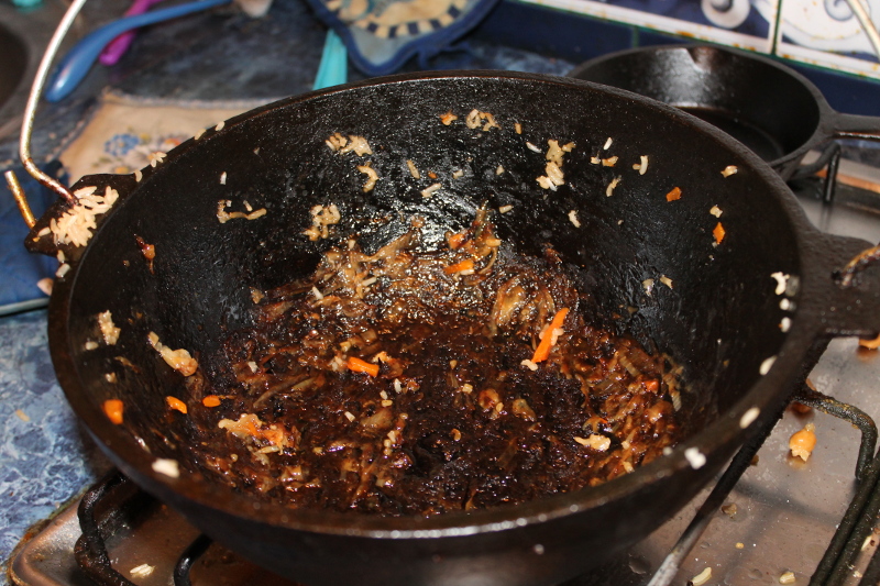

В небольшом казане и вообще другой чугунной толстостенной емкости небольшого размера (до 10 л. проверено) плов готовится без проблем. На фото плов приготовленый в утятнице эллиптической формы ~ 6л, стоявшей на двух разных по мощности газовых конфорках. А недовареность риса, это скорее всего от недостаточности тепла или воды на этапе пропарки.

А что там смотреть? По слоям не положено. Фурнитура взята самая тяжелая по весу. Колосник поставлен слишком большой. Кирпичи повешены в воздухе.
Если хотите спроектировать правильно - читайте ссылки.
Уберите щели между кирпичами - править вашу модель невозможно.
все, что написал во 2ом сообщении в этой теме вы не сделали.
Разбирайтесь сами.

щели, между кирпичами, это швы, короче я так понимаю, мне надо взять проект по вашей ссылке от Дмитрий234 и переставить местами казан. так? у меня один такой вопрос там плита расчитана на какой казан? верх будет чугунная плита. Короче посмотрел вложенный файл, я так понял, делать лучше цельным, т.е без воздушных швов?

Владимир, понял насчет висячих кирпичей, думал под них положить уголки, или не рекомендуется туда класть, могу конечно переделать порядовку, чтобы не висели, а насчет колосника, это я так положил, я знаю что огромный, просто не нашел в сети и на форуме подходящего колосника, конечно такой колосник не будет стоять

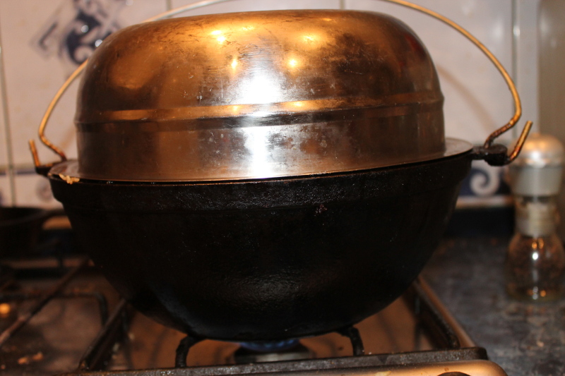

Согласен с Владимиром. Добавлю, что нет подвертки, интенсивностью горения будет трудно управлять. Топочную дверцу лучше перекрыть тремя, а не двумя рядами кирпичей. Если кто скажет, то казан при этом высоко будет сидеть, то замечу, что даже при точечном нагреве снизу в небольшой емкости плов получается нормальным.
Плов из курицы в 3-х литровом казане. Нагрев только снизу, на этапе пропарки риса почти точечный, т.к. на маленькой конфорке. Обжарка курицы, лука, моркови делалась на большой конфорке, при этом тоже грелось только днище. Видно, что в казане нет подгоревшего мяса и риса.
Видно, что при точечном нагреве ничего не подгорело. Казан маленький и температуропроводность у чугуна высокая.
 Размер файла:  298.49 КБ
 Просмотров:  727 раз(а)
Казан нагревался почти точечно, не все ли равно какая топка под ним( круглая, прямоугльная) или как изогнута газовая труба?

уголки под кирпичами - печное неумение.
Кирпичи лучше увеличить на толщину шва. Я добавляю 5мм к размерам кирпича.
Под казан делают круглую шамотную стенку, по диаметру - под максимальный казан, выход под плитой. Выход по низу стенки казана. Вверху чугунная плита. Обычно 705х535 кажись. Со сьемными кругами. Фото есть в ссылках.
Кирпич 1го слоя должен принадлежать ему же. 2го - 2ому. Это по слоям.
