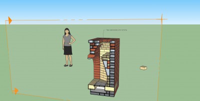

Здравствуйте уважаемые форумчане.
Помогите найти недостатки в проекте камина.
Сделал порядовку камине в Скетче взятого из книги: Афанасьева Ш,К. "Камины, современный взгляд." Вроде все понятно с натяжкой, но вот возник вопрос: если топливник из шамота по периметру отделяют от внешних стенок зазором около 5 мм в виде прослойки из базальтового картона, то верхняя часть топливника из шамота переходящая в трубу как и каким образом отделяется отделяется от каминной полки из красного кирпича.
Может топлевник из шамота должен быть ниже, каминной полки из красного кирпича на 10-15 мм? Тогда каким образом добиться этой разницы?
Толщиной шва при кладке топливника. Да и красные кирпичи повиснут в воздухе. Объясните этот момент. Вроде хочется уменьшить высоту всего топливника и положить базальтовый картон или что-то другое, как компенсатора линейных расширений топливника, но туго понимаю как тогда выкладывать красные кирпичи по этому материалу. Ведь если я не заблуждаюсь, то шамот не коим образом не должен сопрягаться с красным кирпичом по средствам общего шва. Про сухой шов по периметру кое как понятно, а вот с верхом камина не очень.
Буду очень благодарен Всем кто найдет время и желание объяснит мне эти нюансы.
С уважением Назаров Юрий.

При кладке топки камина огнеупорная кладка всегда отстает по высоте от красного кирпича за счет меньшей толщины шва ( около 3мм огнеупоры, около 5 мм красный) разница даст искомый зазор. Фактически, красный кирпич с внутренней стороны полки нависает над огнеупорным ступеньками, повторяя аналогичную ступеньку огнеупорной кладки дымосборника. Чтобы вместить все это, полка выкладывается, в среднем, на 3-5рядов выше обреза портала. На словах как то так.
Здравствуйте Иван. Спасибо за ответ. Если я уменьшу каждый ряд на 2 мм, то и получиться этот зазор. Я это понимаю. А я наоборот притягивал ряды шамота под наружную кладку, чтобы на выходе сравняться по рядам. Но вот я не пойму как при такой порядовке кирпичи будут держаться, то есть нависать на топливником да и как этот зазор не будет пропускать газы. Туда надо класть базальтовый картон и шов замазывать

Притягивать по швам не надо!! Ками представляет из себя матрешку ( внутренный огнеупорный кожух никакне связан с наружным.)
Иван, я это понял. Все сдвину для шва 3 мм. Вы объясните если Вам не трудно, как отделить верхний ряд красного кирпича от шамотного ядра (топливника) Мне не понятен принцип крепления красных кирпичей если под ними пустота. В предыдущем посте я вложил базальтовый картон, но не может же кирпич укладываться на базальтовый картон, ведь дальше пойдет труба, которая весит ого-го сколько. Посмотрите предыдущие вложение.

Вот не понятны эти нюансы. На прилагаемом файле видно, что кирпичи перекрышки как бы весят в воздухе. На что их опереть и как заделываю отверстие образовавшееся из-за разницы толщины швов.

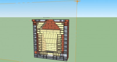

Поддувало не нужно . Внутренний огнеупорный колпак идет пирамидкой а внешние ряды смещаются за ним увеличивая прослойку красного кирпича Газосборник низкий

Здравствуйте Иван. Вы про это говорите? Они вроде идут пирамидкой. Наверно я не понимаю про, что разговор. И главное чем и как заделывать пустоту образовавшуюся из-за разницы толщины шва. Там почти 30 мм

просто возмите красный кирпич покрепче и делайте из него внутрянку. витебский пойдет.Нет в открытом камине таких температур чтоб разрушить там всё. всё в трубу вылетает. И потому перевязывайте там все как угодно. Sad
Что касается перевязки шамота с красным то я тоже перевязывал его в верхней части где дымосборник начинается. Видимо из -за незначительных нагревов возможные трещины в швах некритичны, они однажды образовавшись остаются такими навсегда и не мешают работе камина. Smile

Вот и автор утверждает, что на этих температурах коэффициент линейного расширения красного и шамота практически равен. Или имеет очень незначительную разницу. А скажите класть такую совместную кладку на какую смесь- подскажите. И самое главное: подскажите высоту шамотного ядра надо ровнять с высотой наружней кладки. Можно класть шамот с толщиной шва, равной толщине шва наружней кладке. То есть 5мм. Критично это или не очень. Подскажите про это.
