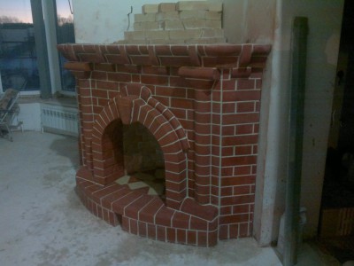

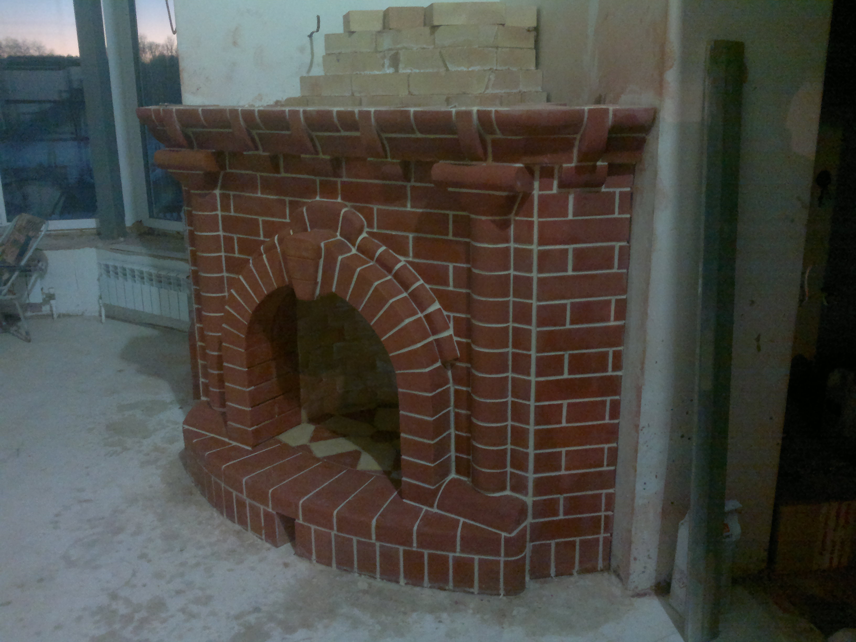

 Размер файла:  780.97 КБ
 Просмотров:  848 раз(а)
mazatrucker74rus
СообщениеДобавлено: Чт 7 Май 2015, 11:29 Ответить с цитатойВернуться к началу
Какой красивый портал камина ! И цветок пода тож великолепен !

СообщениеДобавлено: Чт 7 Май 2015, 16:28 Ответить с цитатойВернуться к началу
Спасибо!!!
