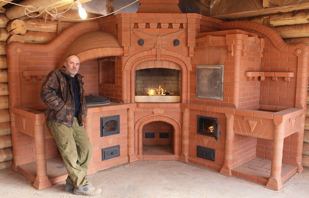

Добрый день! Ищу мастера по барбекю, на летней веранде.Фото, выкладываю.

Если Вам именно такой комплекс барбекю нужно, стоить будет очень дорого.

Нет, это примерный вариант

Нам нужен функционал как на фото, угловой, на летней веранде ленточный фундамент по периметру, в середине стяжка 10-12 см., барбекюшницу хотим поставить на стяжке.
СообщениеДобавлено: Пн 4 Май 2015, 14:19 Ответить с цитатойВернуться к началу
10 -12 см мало будет для такой нагрузки. Весь комплекс с Вашими пожеланиями будет весить в среднем 6 тонн.

а есть какие то варианты исправить это
смирнов иван
Сообщения: 1171
СообщениеДобавлено: Пн 4 Май 2015, 15:11 Ответить с цитатойВернуться к началу
Проармировать и добетонировать еще см 7-10. Самый простой вариант.

Может тоже будет маловато. Зависит от грунта самый лучший вариант не менее метра высота фундамента. Иначе лопнет особенно в весеннем переходе.

А вот это уже только по месту можно понять. Если песок, т.е. Малаховка-42й. Нормально, а если глина, пожет и поплыть.
Если армированная плита 12 см. лежит на отсыпке, то будет держать и не шелохнётся. Если плита (стяжка?) висит на ленте, а под ней пусто, то, конечно, не годится: 2-2,5 т. можно на неё поставить, не больше.
