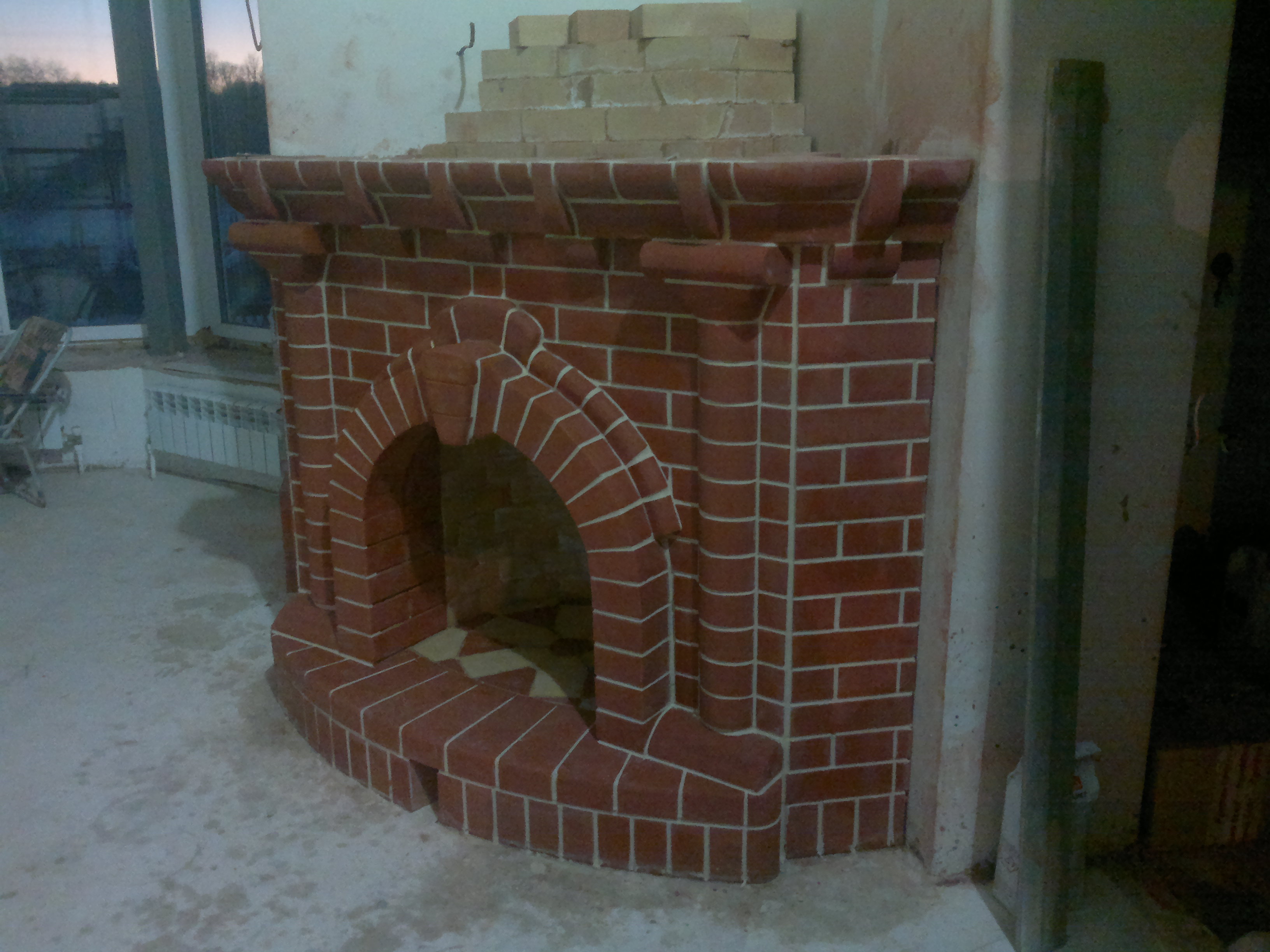

Ср 6 Май 2015, 01:39
Стоимость с учетом литья и изольции(приблизительная на данный момент). Радиус нагнать не проблема, но сделать в один тон заводскую поверхность с обработаной вряд-ли получится. Будет немного отличаться.
| Описание: |
| Размер файла: |
780.97 КБ |
| Просмотров: |
874 раз(а) |

Чт 7 Май 2015, 11:29
Какой красивый портал камина ! И цветок пода тож великолепен !
