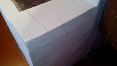

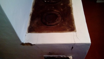

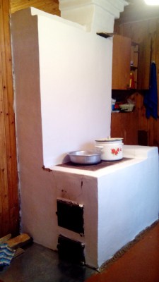

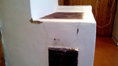

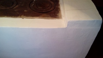

Добрый день, уважаемые печники. Есть проблема: я сам не печник, нанял для оштукатуривания дачной печи братьев из средней Азии, печь штукатурилась жаропрочной смесью Терракот для оштукатуривания печей, произведена армировка стеклотканевой сеткой, спустя 10 дней попробовали затопить печь, и к ужасу она вся потрескалась, местами штукатурка просто отвалилась, посоветуйте пожалуйста, что можно сделать в этом случае, не хотелось бы по новой штукатурить. Выкладываю фото, печь к этому моменту немного остыла и трещины сузились, заранее большое спасибо.

СообщениеДобавлено: Вс 12 Июль 2015, 11:36 Ответить с цитатойВернуться к началу
Похоже ваша печь без футеровки.поэтому и трещины. Штукатурят как правило на теплую печь и металла отделка не должна касаться. Бросается в глаза отсутствие П,П,Р. что чревато пожаром.

Сообщения: 6849
СообщениеДобавлено: Вс 12 Июль 2015, 14:48 Ответить с цитатойВернуться к началу
Руслан Тюменский писал(а):
Не силён в терминах, что такое футеровка и ППР? Печи уже лет 30, какой выход видится профессионалам?
Замена печи однозначно. Лечение бесполезно. Можете дальше "жить" с трещинами-только как бы дом не сгорел.

СообщениеДобавлено: Вс 12 Июль 2015, 15:05 Ответить с цитатойВернуться к началу
Жесткая установка плиты и дверок причина трещин. Такие плиты нужно ставить в обрамление из уголка. Топку переложить -делов на пол дня. Плиту и дверь на базальт или к.вату, и будет счастье еще на 30 лет.

Сообщения: 1607
СообщениеДобавлено: Пн 13 Июль 2015, 19:09 Ответить с цитатойВернуться к началу
Футеровка это когда топочная часть выкладывается двумя слоями.внутри шамот снаружи красный между ними прослойка. А противопожарную разделку стоит сделать,убрать рейку от печи и заменить на негорючий материал. Жигули однако придется значительно чаще ремонтировать. как правило такую печь два раза в год чистят , подмазывают и белят.

Сообщения: 1607
СообщениеДобавлено: Вт 14 Июль 2015, 18:29 Ответить с цитатойВернуться к началу
Просто между металлом и отделкой должно быть 2 - 3 мм зазор. посмотреть можно на моем сайте.
