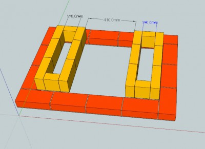

Здравствуйте, уважаемы печники! Прошу помочь с конструкцией отопительной печи. Планировал в помещение около 70 кв.метров установить каминопечь в качестве дополнительного источника тепла (основное-теплый пол). Печь - со сквозной топкой : все прочистки, дверка зольника, топочная дверка - со стороны коридора, со стороны зала - только дверка со стеклом. Кривить душой не буду - подобную печь видел у товарища, собственно по ней и попытался нарисовать модель в скетчап-е. Прошу оценить порядовку. Возникло несколько вопросов по конструкции: в оригинале печь меньшей высоты, чем моя модель. Я попытался сделать печь повыше - нарисовать верхний колпак - прошу оценить: работоспособное решение или нет ? Если нет, можете что-нибудь посоветовать по этой теме ?.
И второе: в построенной печи перекрытие топочных дверок по шамоту выполнено следующим образом:ImageImage
При этом металлических уголков я там не заметил. Вероятно, эти балки собраны на шпильках (по крайней мере я ничего другого придумать не могу). Как Вы считаете, каким образом сделано такое перекрытие ?
Заранее спасибо за ответы!

Rubens писал(а):
Сама модель печи :
В 8-м скетче сохраните. Этот не идёт.

Rubens писал(а):
Да вроде бы в 8-ом и сохранял....
Пересохранил еще раз.
Просится в камеру над топкой Хлебная камера.
Если нет, то убрать и сделать по классике, проще будет.
Верхняя часть на кирпич меньше сделать (5 на 2.5), получится большая теплая полка.
PS: шамот в топке не в размер, лучше точно делать, чтобы при строительстве просто следовать порядовке, и не изобретать по ходу дела.
Накидал начало 4.5 на 3.5, низ двухконтурный думаю.
Верх 4.5 на 2.5
Думаю, что так будет проще и надёжней.
Посмотри в скетче, хочешь-продолжай.

Печь конечно ни чего с ног сногсшибательного, та же система СДГ, но вот вопрос задняя стенка открытой двери будет нагревается от нагрева сильно что может привести к её деформации. Я уже не говорю от постоянно за копчении стекла.

Посмотри вариант под твои хотелки.
ЗЛХ хитрая с использованием ША6, ручку-штырь не нарисовал просто.
