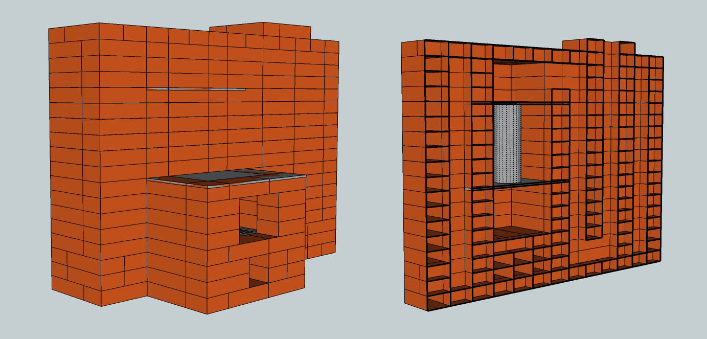

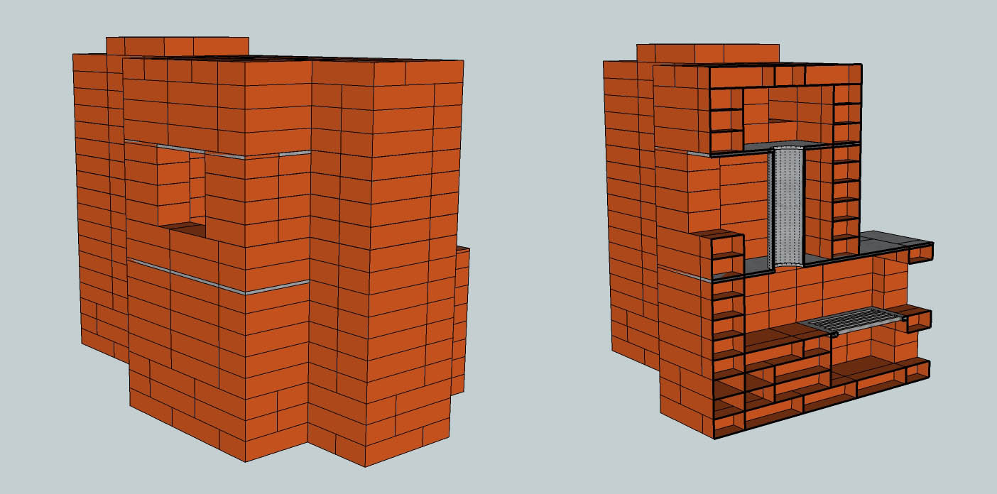

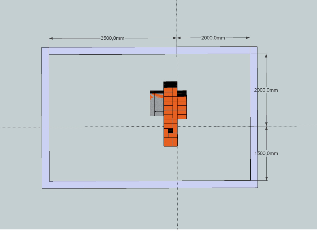

Здравствуйте!
Имеет ли право на существование приведенная ниже печь? Печь планируется встать перегородкой между комнатой отдыха (3500х3500), парилкой (2000х2000) и помывочной (2000х1500). Пока стоит только сруб, планировку можно еще поменять. Собственно, что интересует:
1. Сама конструкция, будет ли достаточная тяга, обогрев помещений и каменки.
2. Достаточно ли сечения дымохода в полкирпича и диаметра трубы 120 мм (в каменке).
3. Необходим ли огнеупорный кирпич в топке.
Буду благодарен за любую критику, советы и пожеланияSmile

СообщениеДобавлено: Пт 29 Май 2015, 14:56 Ответить с цитатойВернуться к началу
Мишка писал(а):
Здравствуйте!
3. Необходим ли огнеупорный кирпич в топливной камере.
Плита в комнате отдыха не нужна, будет парилка в ней. Особенно летом.
Банную топят сильно. Можно вообще изолировать печь от комнаты отдыха.
Одной стенкой в предбанник для прогрева, чтобы мыться тепло было.
А для обогрева комнаты отдыха предусмотреть калориферный канал в печи, который можно закрыть-открыть.
Я пошел по этому пути (тема внизу поста).
Только печь лучше взять из темы http://forum.stovemaster.ru/viewtopic.php?t=6251
Она будет правильней.

СообщениеДобавлено: Пт 29 Май 2015, 16:02 Ответить с цитатойВернуться к началу
Печь может и правильная, но как я понял она с прямым нагревом камней, а мне хочется изолированную каменку. Мне Ваша печь понравилась. Теперь думаю дымоход не сразу вверх через металлическую трубу выводить, а сначала в бок. Калориферные каналы у меня присутствуют: два вертикальных канала слева и справа - один для комнаты отдыха, другой для помывочной. И плиту хочется оставить, так как строение не чисто баня, а еще летний домик. Топка длинная, если дрова поглубже закладывать может не будет от нее жарко?
