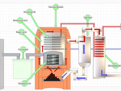

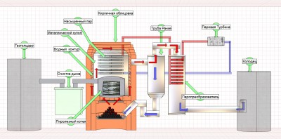

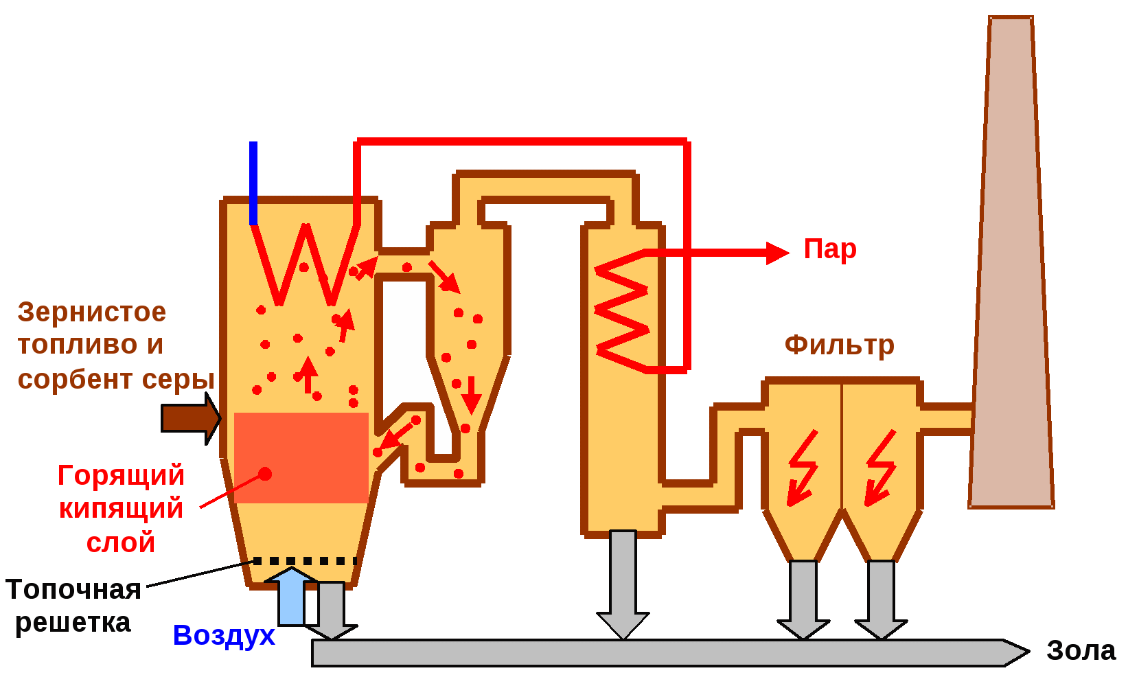

ПРОЕКТ твердотопливного котла для отопления + получение электричества и пиролизного газа.
Вашему вниманию и обсуждению представлен твердотопливный котел на угле, вобравший на мой взгляд все лучшие технологии прошлого и современности.
Данный котел сможет не только обогреть дом, но и вырабывать электроэнергию и пиролизный газ для бытового использования в плите итд. Е
Конечно, я не теплотехник, и не печник, но судя по тем моделям современных котлов, что есть в продаже, вспоминаю поговорку: «Ковчег построил любитель, профессионалы построили "Титаник"».

СообщениеДобавлено: Пн 1 Июнь 2015, 23:53 Ответить с цитатойВернуться к началу
Каков принцип работы данного девайса, поясните(только без мифологии пожалуйста)?

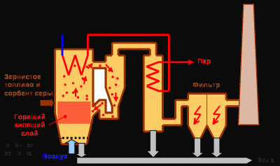

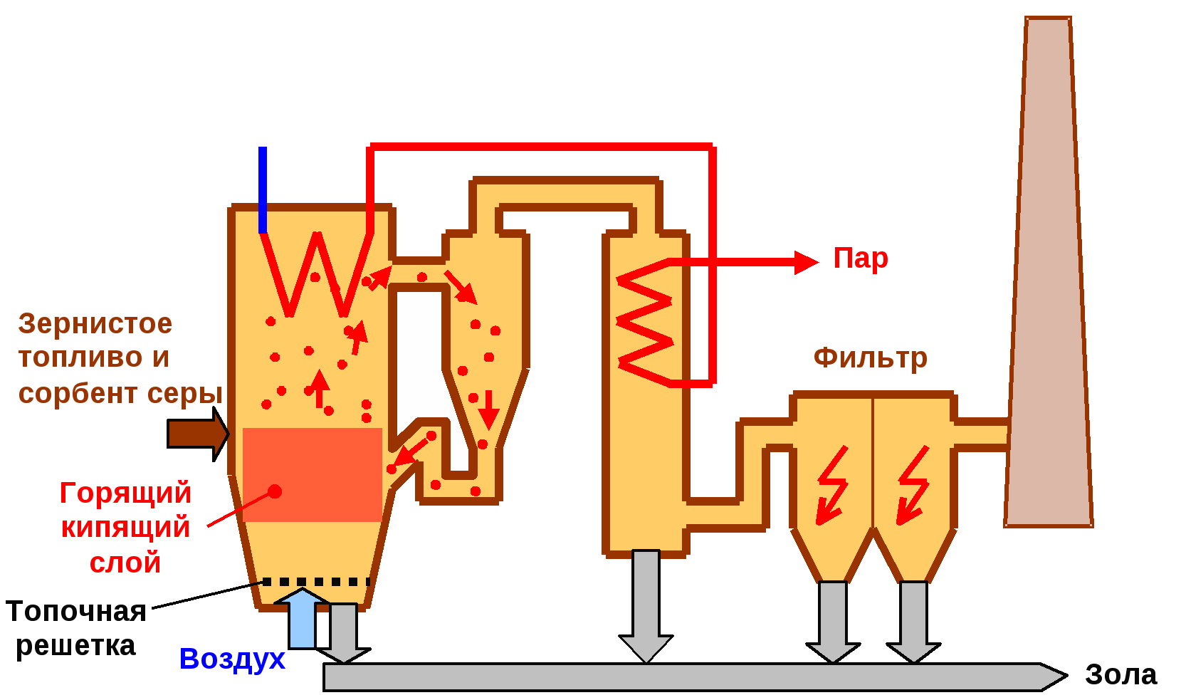

1) Трубка Ранке. (на рисунке с права от котла) За основу взята технология котлов с циркулирующим кипящим слоем, что способствует более тщательному сгоранию топлива. За счет использования «трубы Ранке» происходит разделение вихревых воздушных потоков на горячий и холодный, это позволяет несгоревшие частички топлива возвращать обратно в топливную камеру, а более горячий воздушный поток поднимающийся вверх использовать для разогревания воды до состояния пара. Разогретый пар можно использовать для небольшой паровой электро турбины.
2) Сухая возгонка древесины. Технология получения и очищения ДРЕВЕСТНОГО ГАЗА (пиролизного) разработанная Петр Григорьевичем Соболевским в 1811 году для освещения улиц (термолампами) и отопления домов. Эта технология ПРОСТА и прекрасно себя зарекомендовала, с успехом применялась несколько десятилетий для освещения крупных городов России: Москва, Санкт- Петербург, итд.
Саму технологию легко понять из этих двух рисунков:

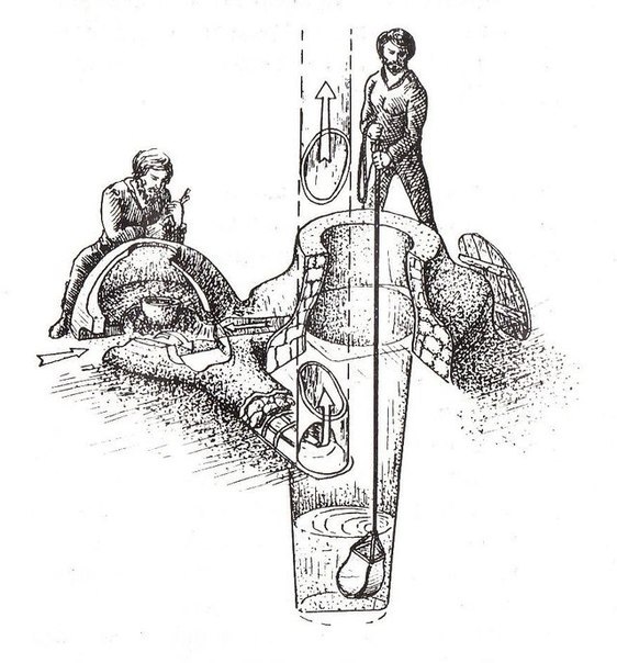

3) Создание реактивной тяги в печи.

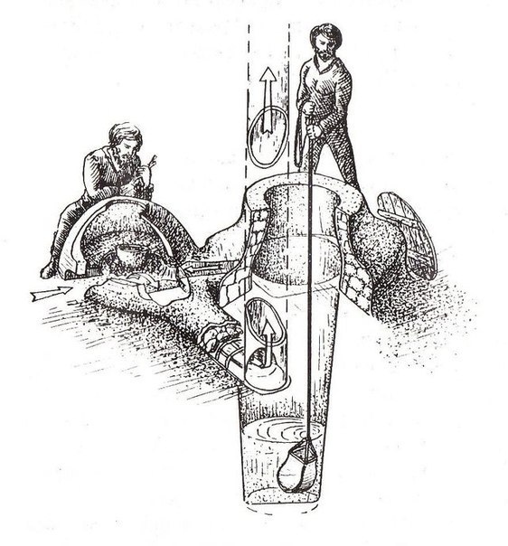

а) Смысл технологии реактивной тяги в печи сводится к подводу охлажденного воздуха в зону горения. Для этого воздух в поддувало через трубу подводят из колодца или охлаждают прогоняя через более холодные слои земли, это способствует более интенсивному и жаркому горению топлива.
б) Создание вихревых потоков. В поддувало печи подводится воздух не с одной стороны, с двух противоположных сторон - это создает эффект «сквозняка» собственно - это и есть вихревой поток. Этот метод применяли в древнем городе Аркаиме.

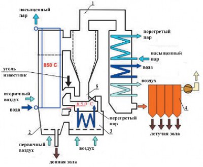

4) Экономия угля добавлением известняка. Добавляя в уголь небольшое количество
известняка можно получить значительную экономию угля.
Метод описан здесь:
http://www.okolotok.ru/forums/viewtopic.php?t=5709&postdays=0&postorder=asc&start=0

СообщениеДобавлено: Вт 2 Июнь 2015, 08:03 Ответить с цитатойВернуться к началу
muromckij писал(а):
... 4) Экономия угля добавлением известняка. Добавляя в уголь небольшое количество
Метод описан здесь:
Да, без мифологии никак...
Раньше, каждый год, на форумах появлялось по 2-3 водожога, теперь вот стали появляться ещё и меложоги.
Ни вода ни мел не горят!!! yu

О какой "мифалогии" стоит речь если этот метод был описан еще в 19 веке http://www.okolotok.ru/forums/viewtopic.php?t=5709&postdays=0&postorder=asc&start=0
вот еще статья на эту тему: http://newforum.delaysam.ru/topic.php?forum=1&topic=69
На западе уже давно и активно это применяется, а у нас в России это в "диковинку" Посмотрите схему подачи угля и извести это давно не новость, тока у нас это не афишируют из за МОНОПОЛИЙ которые захватили все энергоресурсы и грабят людей бесконечно повышая тарифы

СообщениеДобавлено: Вт 2 Июнь 2015, 12:11 Ответить с цитатойВернуться к началу
muromckij писал(а):
Здесь например http://www.up-pro.ru/library/innovations/power_engineering/cks-ogk-6.html
Если имелось в виду запад Ростовской области, тогда ладно... Smile
Vova-U
Сообщения: 979
СообщениеДобавлено: Вт 2 Июнь 2015, 13:19 Ответить с цитатойВернуться к началу
Там изветь добавляют из соображений экологии, а не экономии. 1/10 часть
Мел -- он как не горел, так и не горит, более того -- для разложения известняка на негашёнку и углекислый газ -- нужно затратить энергию.
Если известь нужна -- то ради бога, если вы будете её тупо выбрасывать -- то вы потеряете энергию гашения извести
Пробуйте, нам потом расскажите
Для "неисчерпаемой" энергии можно ещё создать искусственные условия для стационарного смерча и сосать энергию потихоньку.... Но там хоть понятно -- откуда она берётся -- из атмосверы, а тут -- непонятен источник полезного действия
